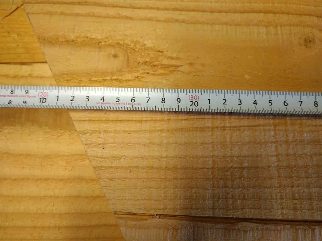

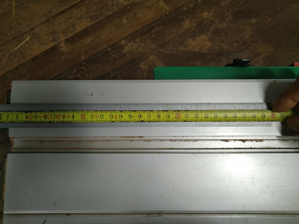

Comme mon dernier mètre Stanley commençait à trop s'oxyder, je suis allé en acheter un neuf. Il n'y avait que des marques inconnues, j'en ai pris un de chaque: Tolsten, 2 Medid

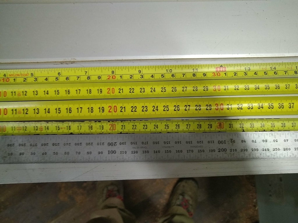

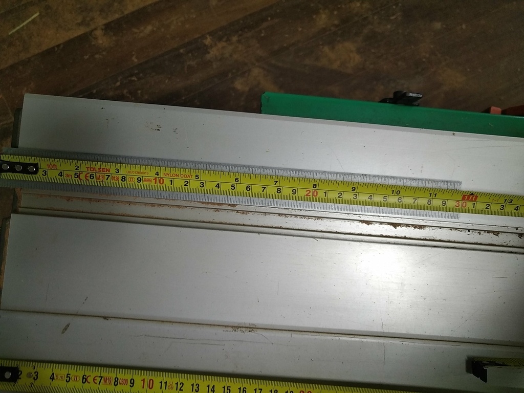

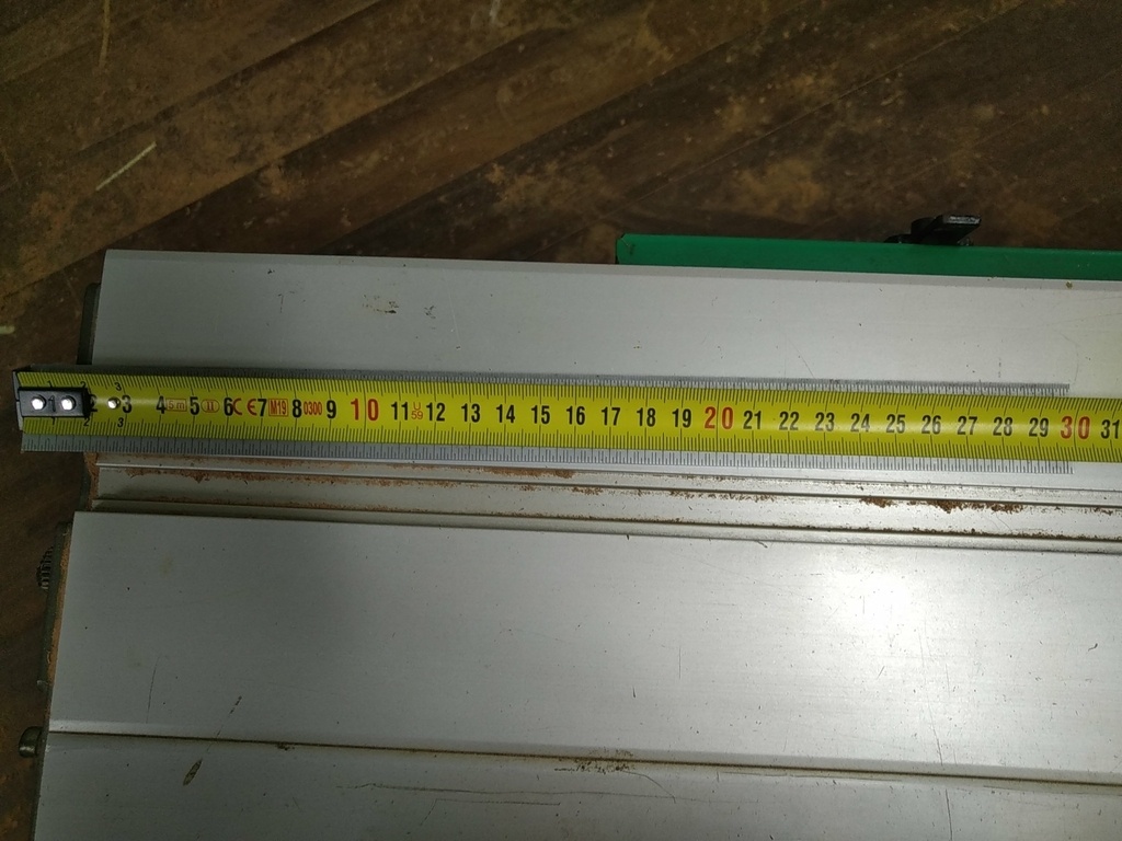

Une fois rentré, pris d'un doute, j'ai quand même vérifié. Les 3 du haut sont les nouveaux, le 4ème, le Stanley et en dessous, la référence: un réglet Starret. Aucun trait ne correspond.
Sur le Tolsten et un Medid, on peut voir un décalage de 0,5 mm qui va en grandissant plus on s'éloigne du zéro. Sur le second Medid (sans photo), l'écart est aussi de 0,5 mm mais dans l'autre sens. Donc, si je passe de l'un à l'autre, j'ai un écart de 1 mm, sur de petites longueurs. Il n'y a que le Stanley dont les graduations correspondent au réglet.
Donc, quelle marque utilisez-vous ? Avez-vous vérifié ? Je connais déjà Stanley et Facom, auquel je fais confiance.

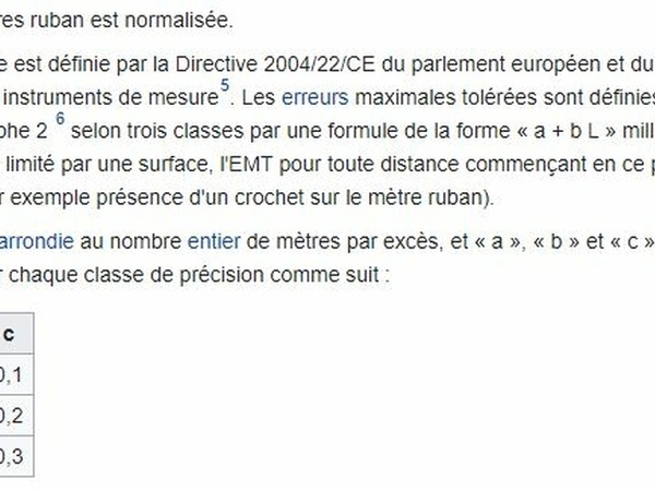

Il faut bien choisir la classe de précision pour être sûr de la bonne mesure !
Entre la classe 1 et la classe 2 il peut y avoir une grande différence.
Modèle Tajima classe 1
Modèle Hultafors classe 1
Comme pour les équerres et le prix qui va avec...

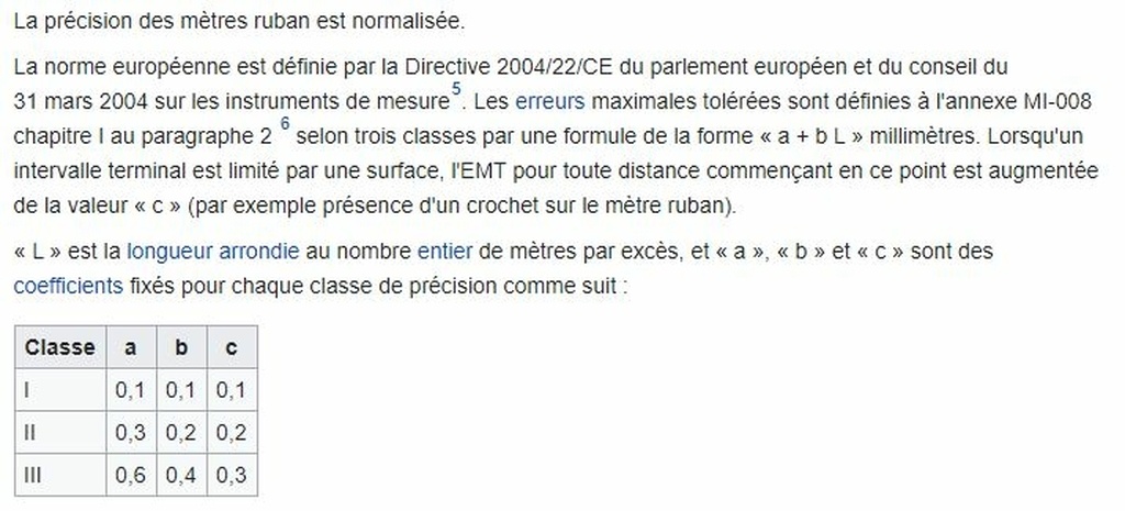

Le texte original se trouve là:
eur-lex.europa...ELEX:32014L0032
Par exemple, un ruban de 3m de classe II, avec une butée en bout, ça donne une erreur de mesure tolérée de $$EMT=a+bL+c=1.1mm$$ avec $ L=3m $, $a=0.3mm$, $b=0.2mm$ et $c=0.2mm$

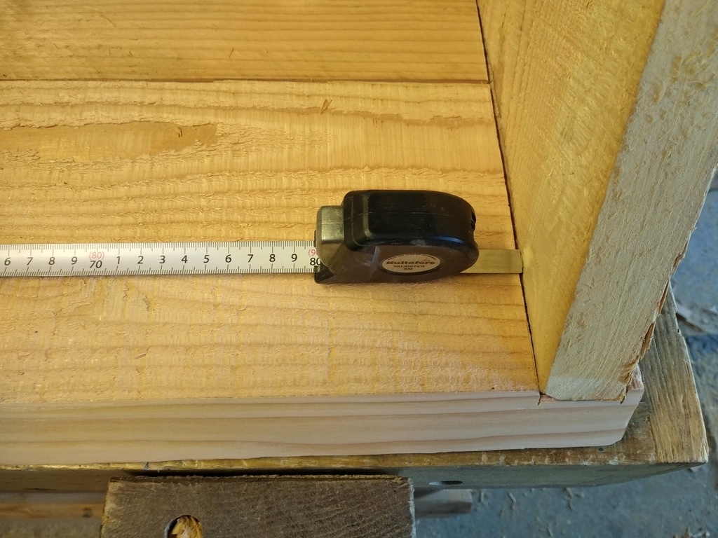

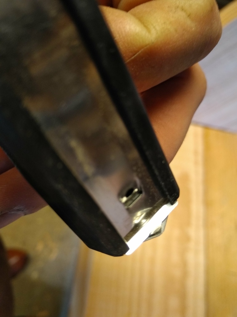

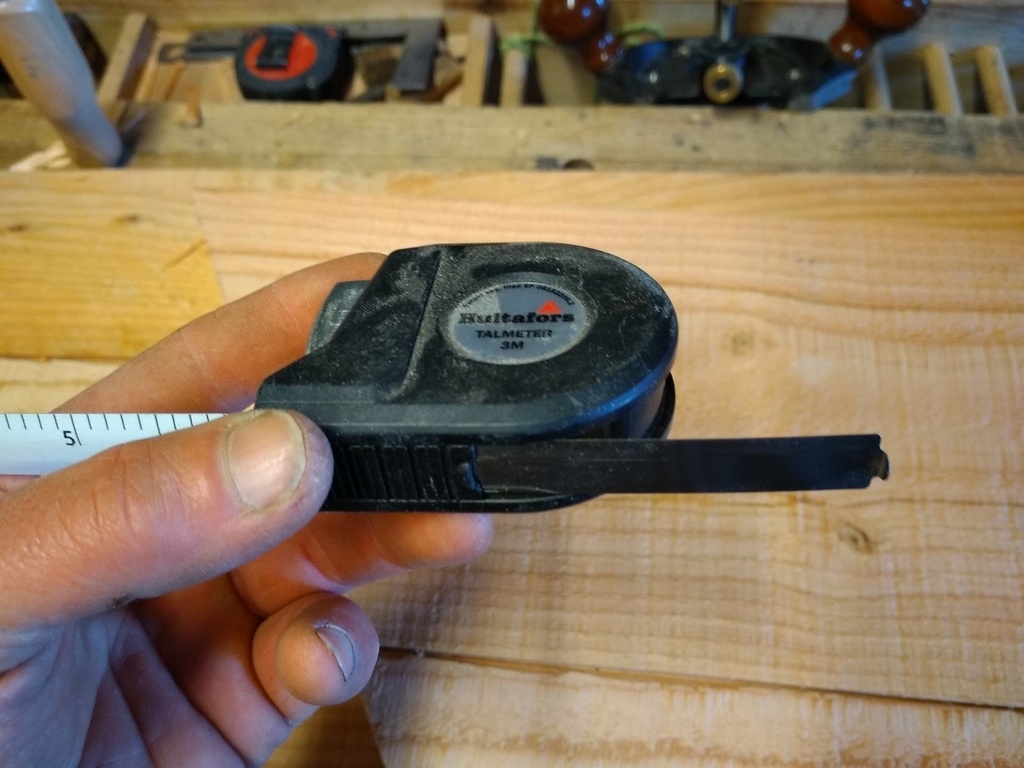

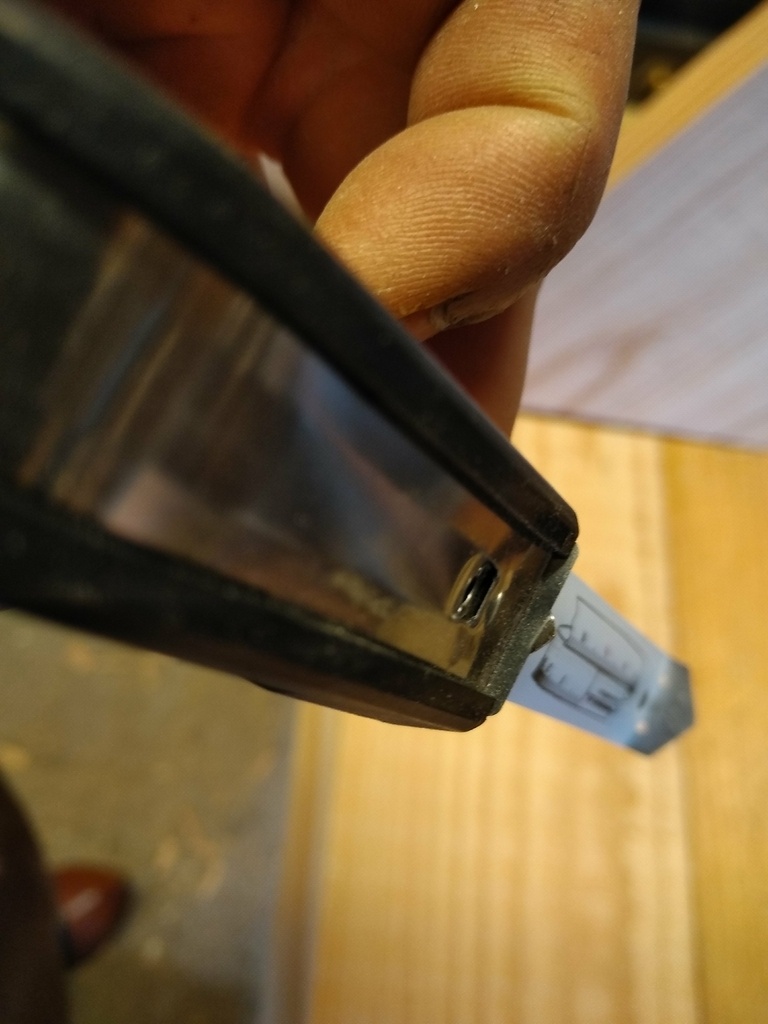

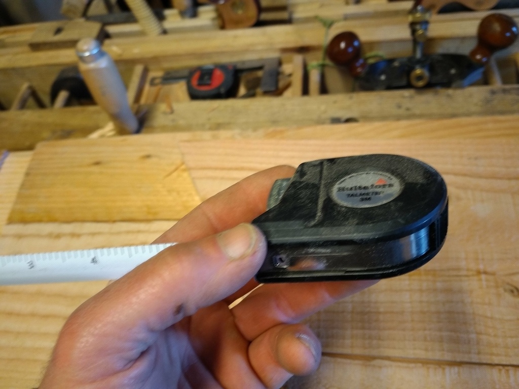

Par contre j'en ai pris un hultafors que je regrette vraiment d'avoir pris :déjà il faut appuyer sur le bouton pour le manipuler ce qui n'est pas pratique, la petite languette de derrière pour mesurer les intérieurs n'est pas vraiment pratique non plus, il y a un ergot dessous qui t'arrache le pouce à chaque fois que tu sors le mètre et la mesure marquée en rouge et qui tient compte de la languette arrière (10cm) induit en erreur plus d'une fois.
Bref nul !
