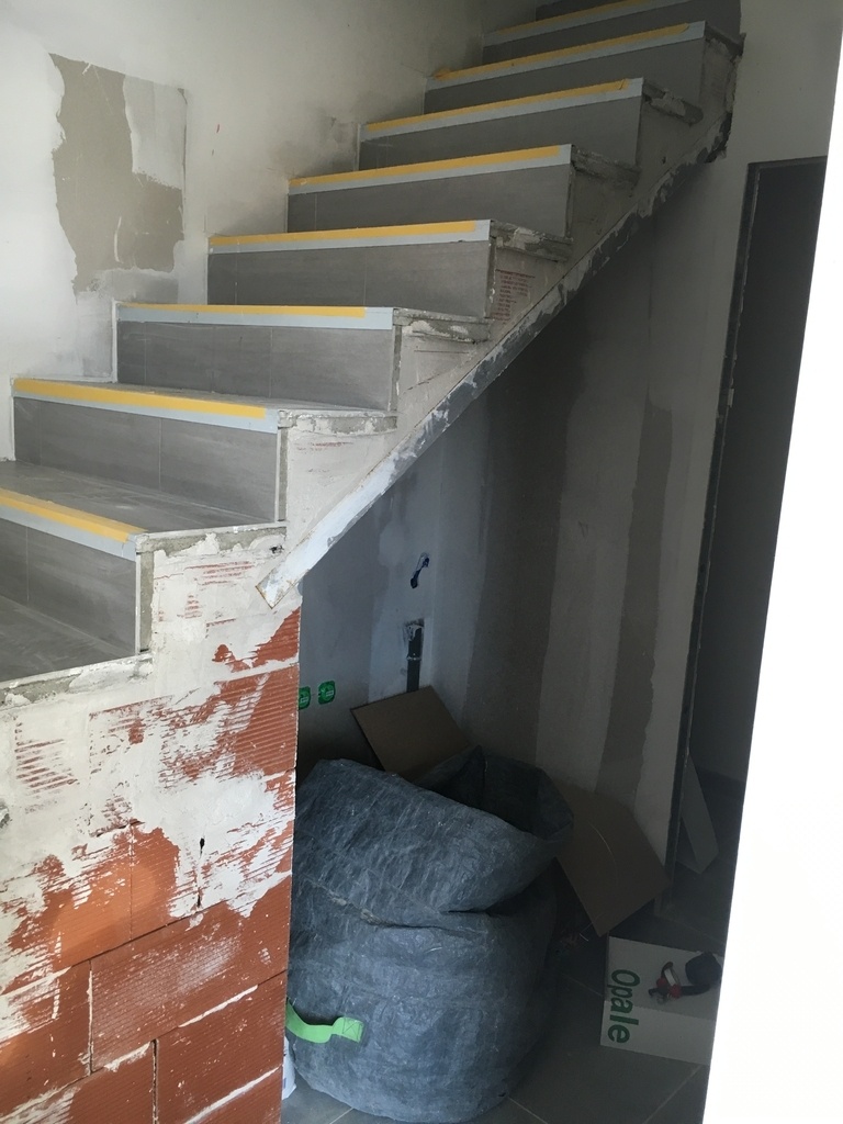

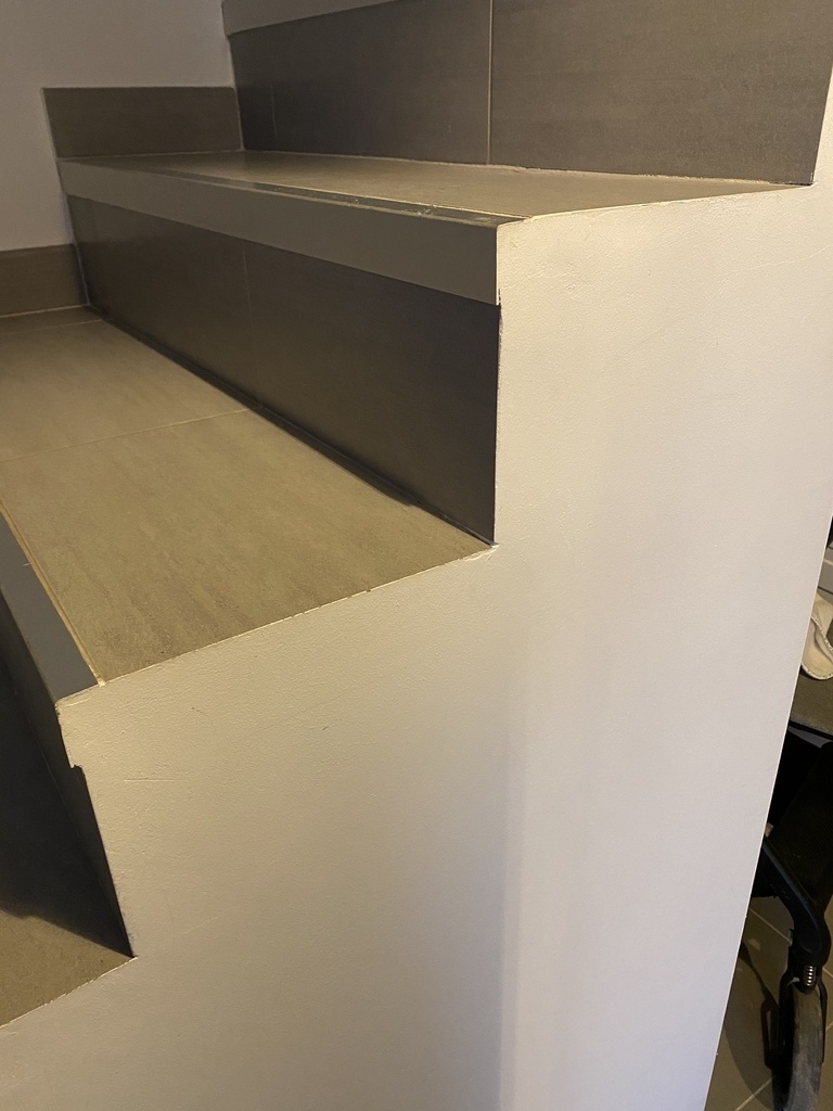

Je souhaite faire un claustra pour mon escalier mais je me pose une question quant à la fixation dans le flanc de l’escalier qui a été livré déjà fait en béton et rempli en brique sur le dessous pour le plâtrer. Voici la photo avant et maintenant.
Je pensait mettre une cheville par poutre sur le flanc de l’escalier mais j’ai un doute car si je tape dans la brique je me demande si cela va être vraiment « solide » vu que ce claustra aura aussi pour but de faire garde corps pour mon petit de 18 mois. Donc merci de vos conseils pour une fixation dans ce type d’escalier.
