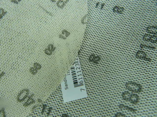

J'utilise depuis un moment les abrasifs dont le nom se termine par "net"
Donc Abranet et Sianet 7900 sur mes Rotex je prends les modèles sans trous, parce que je ponce des formes variées et des vieux bois contenant tout ce qui peut détruire un disque troué avec amorce d'arrachage au niveau des trous.

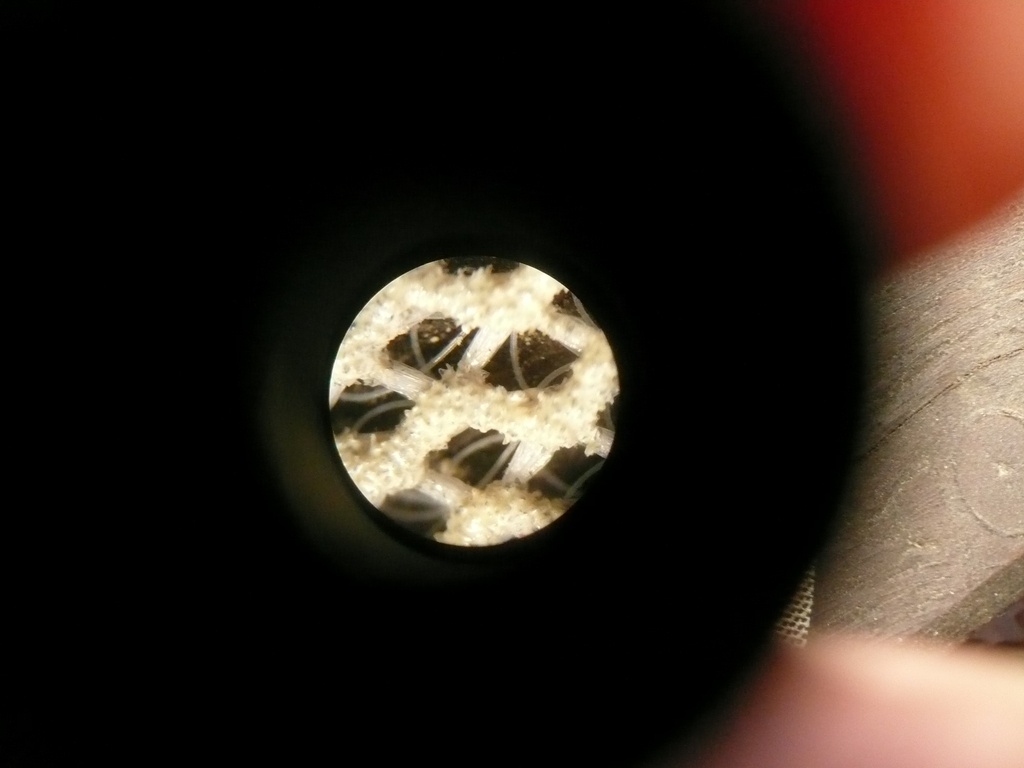

L'aspiration est très efficace ceci est lié aux myriades de trous ( photo ci- dessous)
Concernant la résistance mécanique il résistent 3 fois plus longtemps que les disques papiers et le niveau d'encrassement est faible.
Ces disques peuvent se monter sur toutes les surfaces "velcro" à condition que les dimensions soit respectées.
