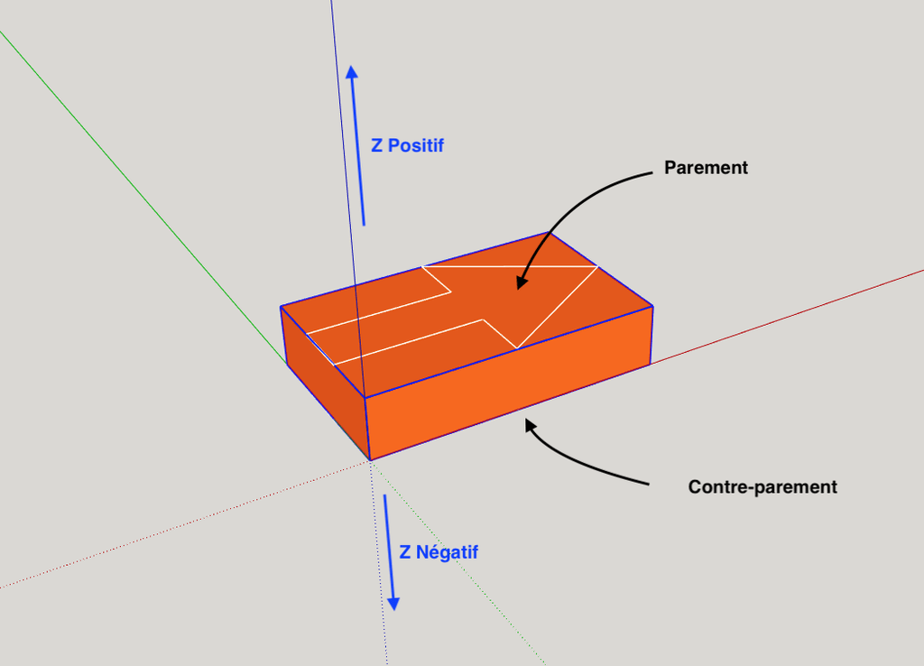

Dans la calepinage, OpenCutList présente les pièce avec le parement face visible.
Pour indiquer à OCL quelle face se trouve être le parement et le contre-parement, ça va se jouer avec les axes.
Le système d'axe renferme plusieurs informations : la direction (exemple rouge = longueur) et le sens (positif et négatif).
Le sens est donné par la partie positive ou négative des coordonnées sur l'axe. Visible par le fait qu'un axe (rouge, vert, bleu) est en trait plein (positif) et en trait pointillé (négatif).
Le parement et contre-parement est déterminé par OCL selon le schéma suivant :
(attention que dans la version < à 2.0.0 d'OpenCutList le parement et contre-parement étaient lus dans le sens inverse.)
Pour inverse le parement et contre-parement, il faut donc retourner l'axe de l'épaisseur (idéalement le bleu).
