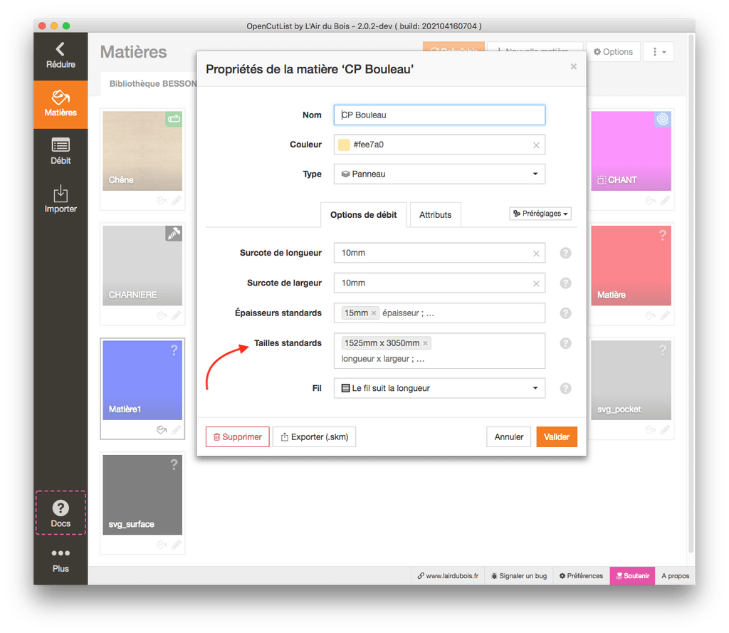

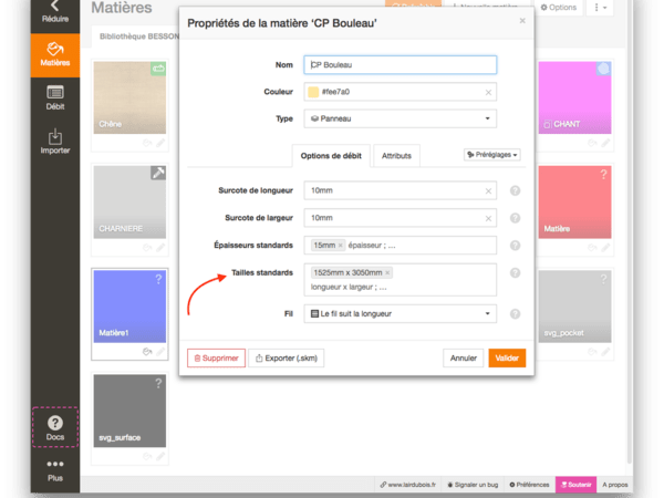

Ca va se passer dans les propriétés de la matière de tes panneaux. Il y a un champs Tailles standards où il te seras possible d'ajouter de nouvelles tailles. Ce qui est fixé d'origine est juste la paramètres par défaut. Tout peux être changé.

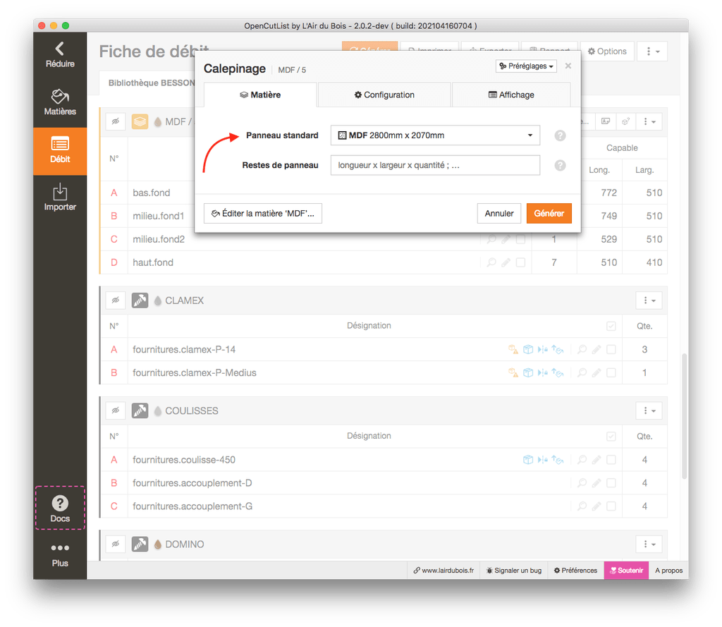

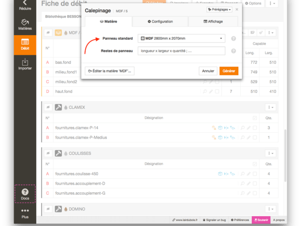

Ensuite dans la configuration du calepinage, il faudra sélectionner la nouvelle taille dans le champ Panneaux standard.

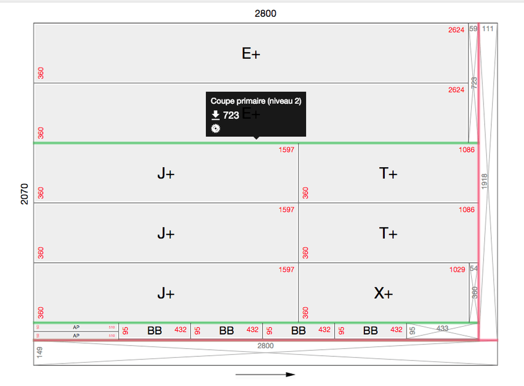

Pour être certain d'optimiser les panneaux et de quand même savoir si on peut couper ces derniers en deux pour le transport, on a intégré pour ça l'option d'afficher les coupes primaires : les traits rouges et verts dans le calepinage
Ceux-ci sont forcément traversants donc peuvent correspondre à une coupe intégrale du panneau source.
