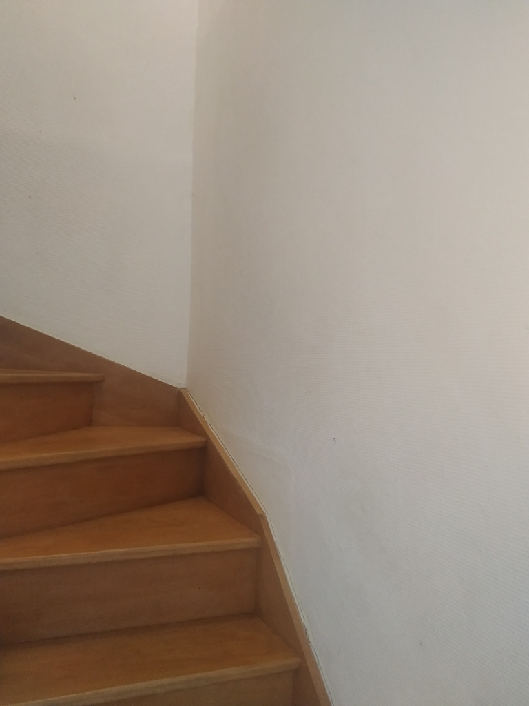

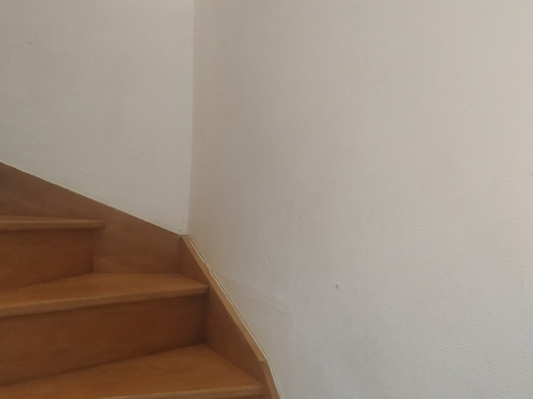

Je recherche le terme qui nomme l'habillage des murs d'une cage d'escalier.
Il s'agit de panneaux avec une moulure sur le chant supérieur pour habiller une cage comme celle-là.
Merci.
lambris a hauteur de cymaise sur les murs extérieurs de la cage d escalier on pourrait aussi le qualifier de lambris dit d' appui

Alors le stylobate restera en place. Il va subir un rabotage à 45 degrés et les fameux panneaux vont venir se joindre dessus. Vous considérez toujours que cela s'appelle quand même stylobate?

Ah ben ta question n'était pas très claire, Titiyop. Tu peux appeler ça un lambris, peut-être un lambris bas, ou hauteur d'allège, suivant la hauteur de celui-ci (si j'ai mieux compris ce que tu cherches à savoir, cette fois 😅).
Un lambris traditionnel est constitué de cadres et panneaux massif. Puis le terme a été aussi appliqué aux lames (ou frises) bien connues (en fait, beaucoup pensent que le terme ne s'applique qu'à ce type de lames), puis aux habillage muraux en bois ou dérivés en général. 😉
Titiyop
Oui c'est un lambris traditionnel du coup. C'est dommage que ce terme "lambris" ait été vulgarisé de la sorte. Merci.

selon la fabrication cela est un stylobate ou un faux limon.
Le stylobate est rajouté au dessus des marches .
Le faux limon les marches viennent contre ( Avec crémaillères ou écoinçons pour les soutenir) ) ou elles sont entaillées dedans.
L'aspect visuel est identique.
En fabrication les stylobates sont un peu délaissés car très chronophage.
