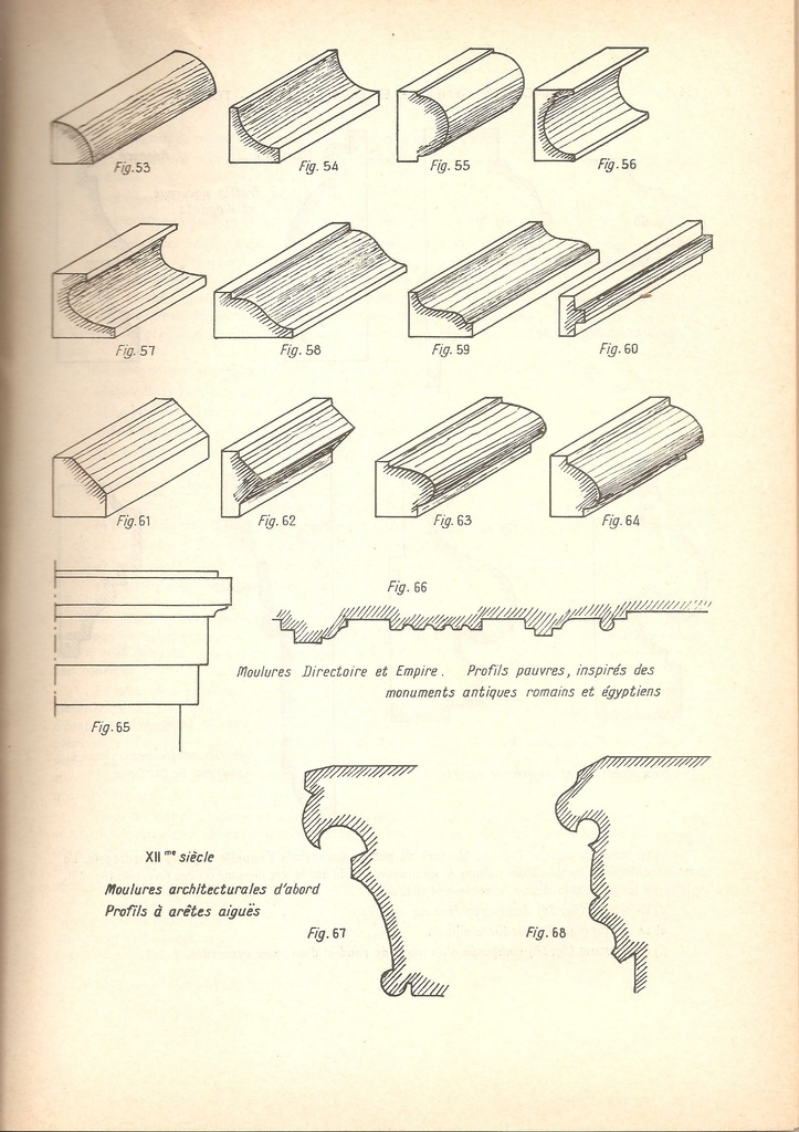

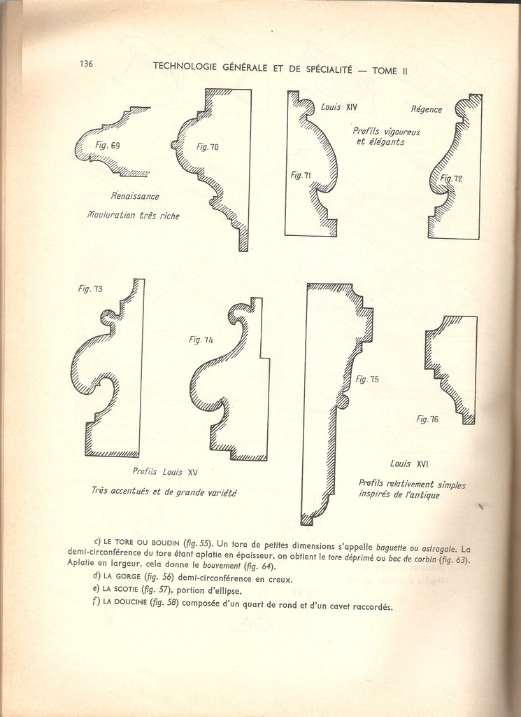

à consulter le tome 2 de H.TRILLAT technologie générale et de spécialité menuiserie et ébénisterie édition DUNOT voir:ex
Titiyop
Merci foal !
Titiyop
Il s'agit bien des pages 32 à 38 ? Ça paraît court ? C'est déjà ça 😄
foal
oui, il y a un autre manuel plus détaillé celui du menuisier modeleur d'Aristide Poutiers.PAGE 158 à 178.
