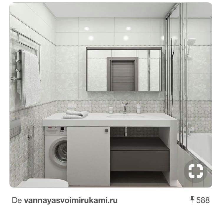

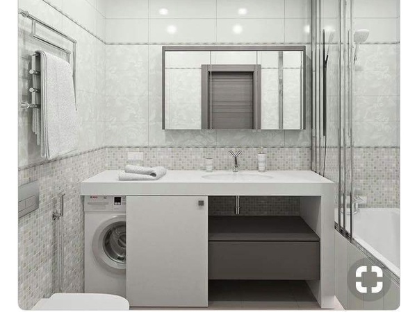

Je souhaite réaliser un meuble de SBD avec une porte coulissante qui cachera ma machine à laver. Cette porte coulissante devra coulisser que par le haut, je ne souhaite pas mettre de rail au sol. Je voulais avoir vos avis et conseils sur la meilleure technique et matériel à moindre coût mais fiable pour ce genre de projet (cf photo). Je vous remercie par avance pour vos précieux retours.

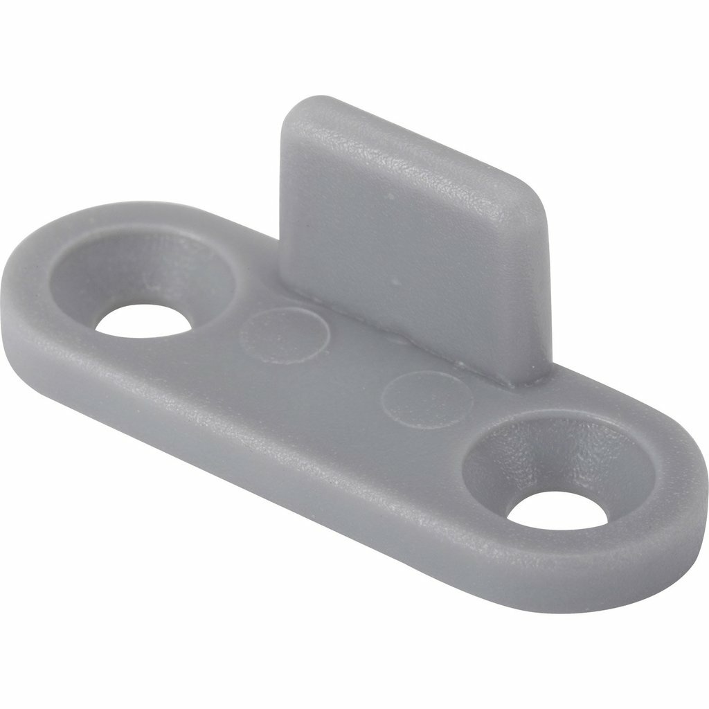

il est préférable d avoir un point de guidage au sol collé a la pu qui ce verrat pas comme le Système porte coulissante a galandage

vous avez la chance d avoir un bandeau de 10 cm environ,vous allez fixer le rail sous le dessus et la porte sera déjà retenu d 'un coté pour éviter qu'elle rentre du bas vous fixez un faux bandeau derrière la porte et le tour est joué votre porte se trouve guidée sur 7cm environ ce qui est suffisant cela est simple et fonctionne bien et pas besoin de guide au sol
