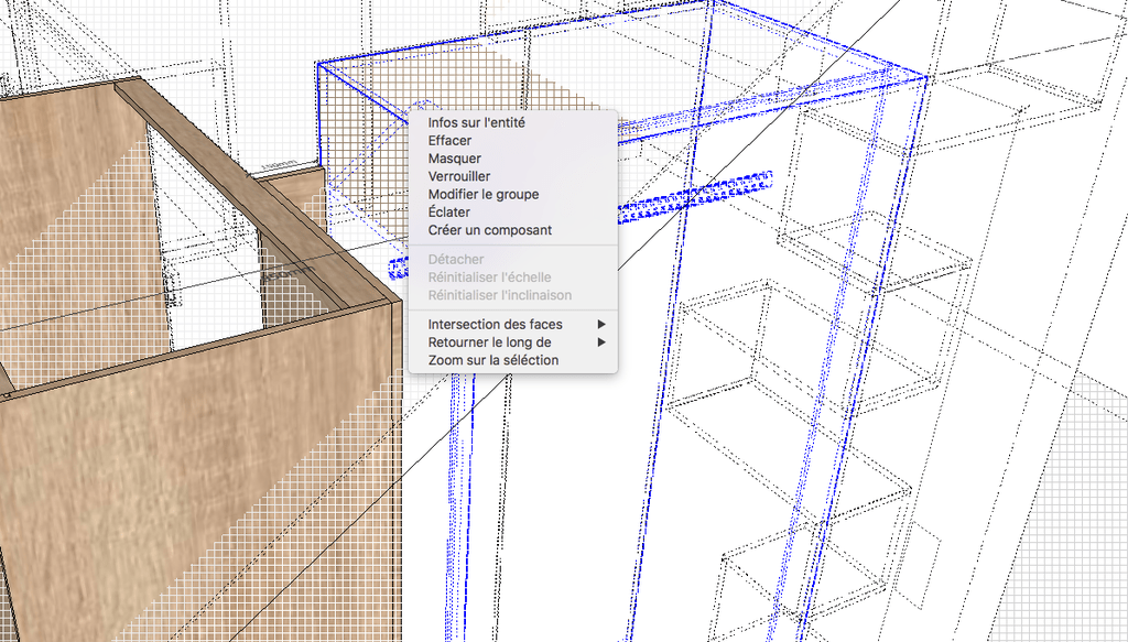

Bonjour à tous
Ce soir j'ai perdu une partie de mes groupes de composants, sans raisons
Quelqu'un a déjà eu ce problème?

ils sont pas masqués ? affichage>géométrie cachée

En effet mes caisses réapparaissent tout en pointillé et plus encore, mais comment les faire revenir?

Menu Affichage > géométries cachées
après, tu les sélectionne, clic droit, révéler. c'est juste qu'elles ont été masquées.
Jalma
C'est fou, je les vois apparaitre en fantôme mais je ne peux pas les révéler
Comme si ils étaient là mais qu'ils n'existaient plus !
Je comprend pas
Jalma
Ma caisse est en bleu
Jalma
C'est bon j'ai trouvé, j'ai double cliqué gauche dessus puis refait clic droit pour révéler!
un grand merci !!
