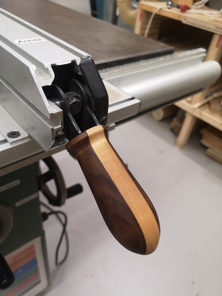

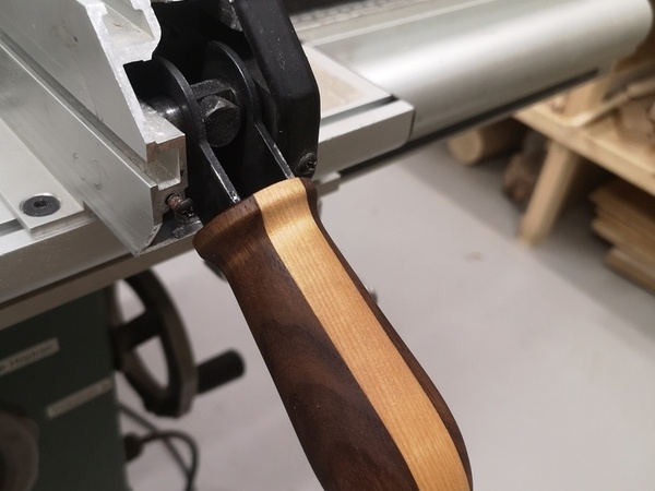

Salut!
Tout est dans le.. titre.
Sujet très sérieux cependant, j'essai de m'améliorer sur le tour, j'ai fait pas mal de manches.. d'outils et de poignées pour l'atelier et ça a suscité un interest certain et des demandes pour des géométries variables.
Mais du coup quel finition pour ce genre d'objets et quelles essences utiliser/ne pas utiliser ?
Je pensais simplement à une huile minérale (paraffine) mais est-ce compatible avec des lubrifiants à base d'eau, comment ça s'entretient?
Merci de vos retour d'expérience ;)
