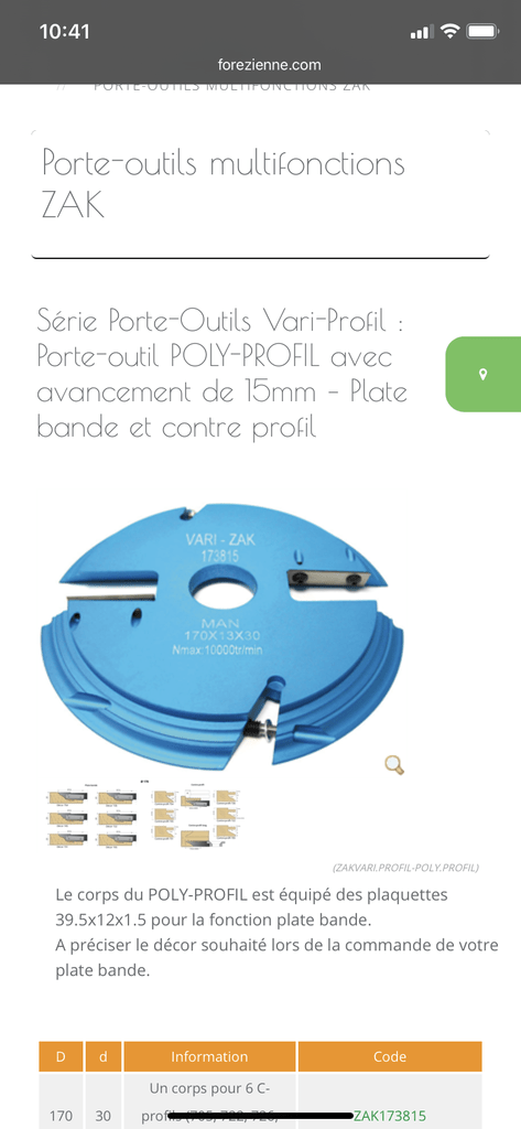

Je cherche un ensemble pour toupie alésage 30 pour faire du profil contre-profil.
J’aimerais connaître vos conseils sur les modèles / marques que vous utilisez : Zak, Elbe, disque multifonction, porte outil multifonction / monofonction, etc...

Je cherche un outil polyvalent qui me permette de faire aussi bien une porte de cuisine qu’une porte de séparation.
L’idée c’est de m’orienter vers ces modèles et je voudrais connaître l’avis des gens qui les utilisent

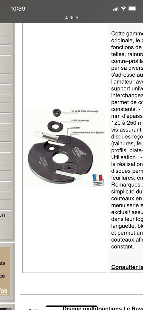

Je ne connais pas le ZAK, par contre j ai les disques le ravageur.
L avantage C est la polyvalence de ces outils qui vont te permettre de passer de nombreux types de profil, l inconvénients C est le prix, chaque jeu de couteaux coûtent cher, il te faud ceux pour travailler par dessous et ceux par dessus, et le réglage prend un peux de temps aussi.
Ce qu il faud aussi voir c est la puissance de ta machine, un tenon long avec contre profil ça enlevé pas mal de matière, faud que la machine suive.
Malgré ces quelques bémols je suis plutôt content si les fer sont bien affûtés le boulot et très propre.
