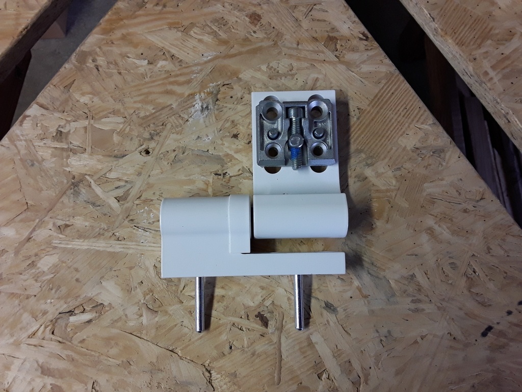

Je fais une porte d'entrée pour grenier.
Elle mesure 1,70 sur 0,75m. environ 70kg.
Je compte mettre 3 paumelles:
Dois en mettre 2 en haut ou une en haut la 2ème au milieu et a qu'elle cote du haut dois je partir?
Je vous met la photo des paumelles

Sur le site du fabricant tu dois normalement avoir les abaque de charges pour tes fiches ainsi que leur répartition. Avec celle que j emploi (exacta de chez otlav) ce serait 2 en haut( une à 100mm, l autre à 300mm), une en bas à 100mm et une autre entre celle du bas et la 2ieme du haut. Ceci dis je m interroge sur celle que tu présentes est elle compatible avec les portes en bois ?

Oui normalement c'est des paumelles pour portes pvc mais en changeant les vis je pense que ça devrait le faire,sauf erreur de ma part.qu'est ce qui différencie des paumelles pour portes bois ou pvc?
J'ai bien vu les paumelles dont tu parles,elles me paraissent difficile à mettre en place sans gabarit.
Qu'en pense tu?
Les portes pvc sont plus légères. Donc les paumelles pvc doivent avoir moins de résistance. Après si c'est de la récup pour un grenier, why not mais il faut pas en attendre de miracle.

Effectivement le gabarit apporte une aide précieuse mais tu peut te le faire avec une cale percée avec précision, si C est juste pour une porte ça ira. Comme dis seb ces fiches ne sont pas prévues pour supporté ce genre de porte les exacta en 16mm seront bien plus adéquate. Attention on parle bien d une porte avec un recouvrement.

Les paumelles que j'ai prise sont prévues pour une charge de 80kg,elles sont quand même plus chics que les ordinaires.
Je vais en prendre une quatrième, ce n'est pas le prix qui me gêne, c'est plutôt la peur de rater un perçage, plus il y a de perçage plus il y a de risque.je vais me faire un gabarit.

Comme mes petits camarades, deux en haut, une au milieu, une en bas. Parce que ta porte est lourde. On n’en met que trois sur les portes légères. Ce sont les paumelles du haut qui supportent le poids de la porte.

2 paumelles en haut une au milieu et une en bas qui peu le plus peu le moins
mais je ne pose pas de paumelles en plastoc mais en acier
