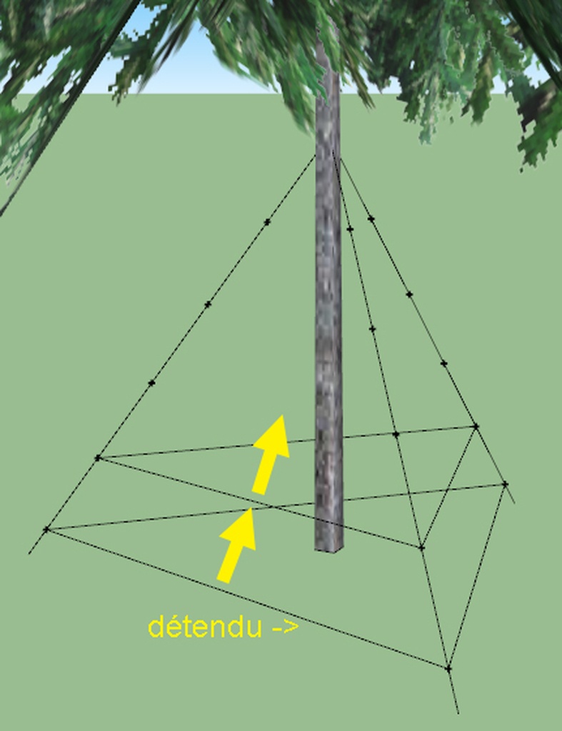

Le problème :
Supposons 3 cordes montantes avec leurs noeuds.
On crèe l'étage du dessus avec une corde horizontale et tout est bien tendu : les cordes montantes et la corde horizontale.
On crèe l'étage en dessous de la même manière. Les cordes montantes sont davantage tendues, mais l'étage précédent se détend.
On continue à descendre et chaque étage créé ramollit d'autant plus ceux au dessus de lui, pour finir avec les cordes montantes hyper-tendues et les étages graduellement ramollis, sauf le dernier créé.

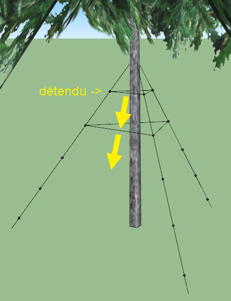

Alors je me suis dis que je pourrais peut-être partir du bas ?
Comme vous le devinez déjà, c'est le même problème inversé : l'étage du haut est tendu, mais tous les autres en dessous sont mous.

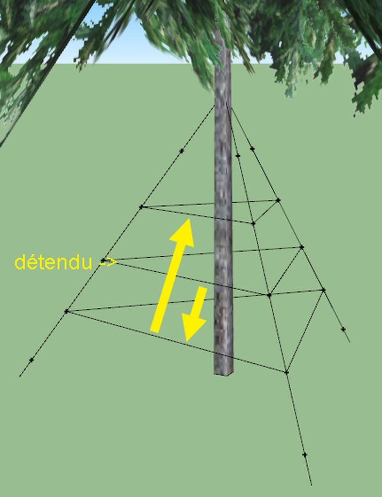

Alors peut-être partir du milieu, puis alterner étage au dessus, étage en dessous ?
Le même problème : le premier étage créé (celui du milieu) est mou une fois la structure complétée.
Comment pourrais-je créer une structure entièrement tendue ?

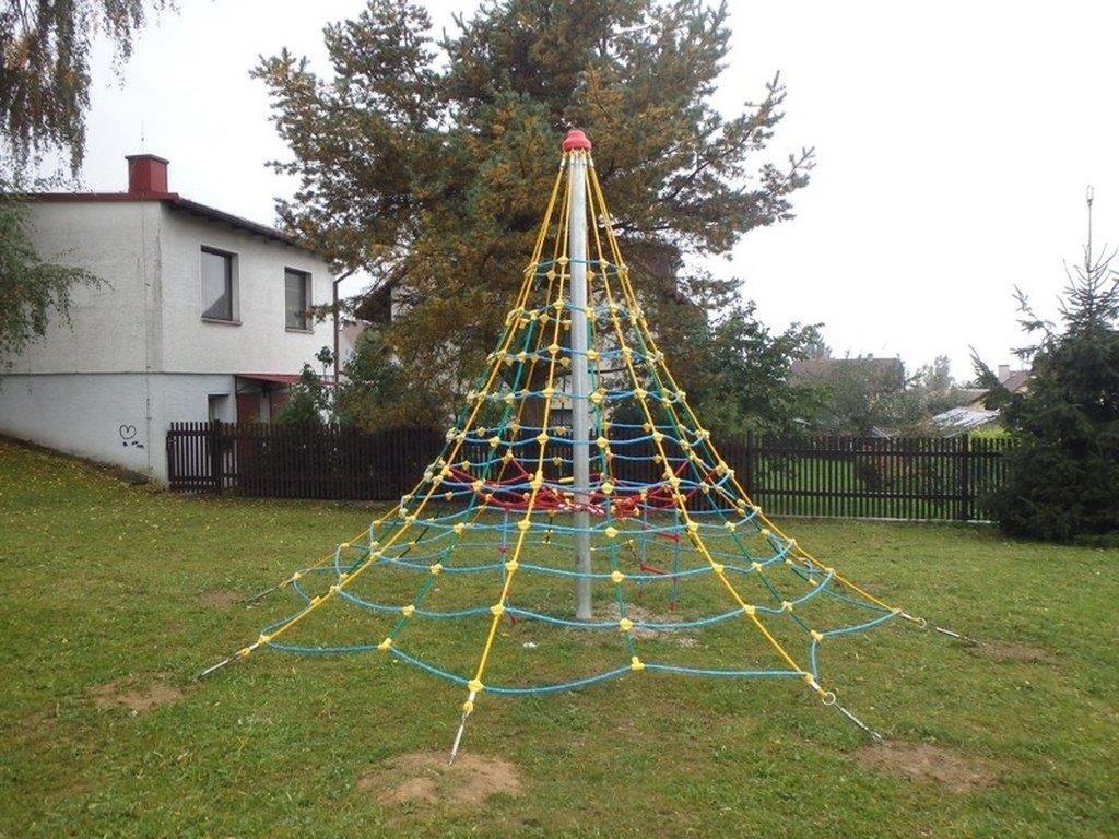

Je n'ai pas la réponse mais jute une observation sur le principe : les cordes ne sont pas tendues (d'ailleurs ça se voit un peu sur la photo que tu as mis), elles sont rigides puisque partiellement en acier.
artiste : Kamwei Fong
Tu parles de la première photo, celle d'illustration ?
Où est l'acier dans les cordes ?
Nairod oui je parle de la photo d'illustration. Les cordes sont des câbles d'acier recouverts de corde sur les jeux des collectivités il est parfois possible de le voir là où c'est usé du coup c'est relativement rigide.
Erebor Ah bon ? J'imaginais pas, je pensais que c'était juste de la corde synthétique.
L'âme en acier améliore sûrement la résistance de la corde, mais j'aimerais éviter d'avoir une structure toute molle.
Nairod je pense que l'objectif est double ça augmente beaucoup la longévité parce que des enfant qui montent et descendent à répétition en chaussures ça a moyen d'user rapidement une corde et ça apporte une rigidité à l'ensemble sinon avec 2 personnes dessus il suffit que l'un saute ou transfère son poids un peu rapidement et l'autre pourrai facilement se retrouver catapulté si les cordes étaient un peu élastiques.

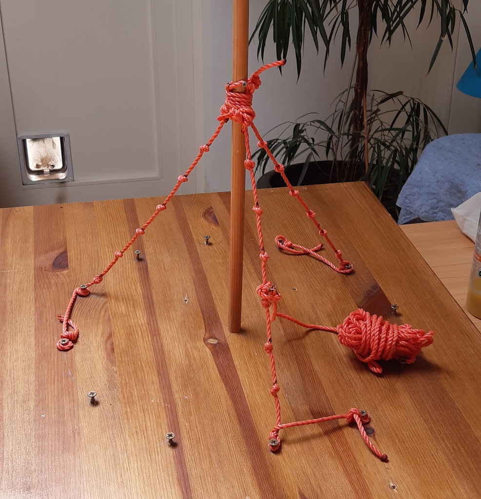

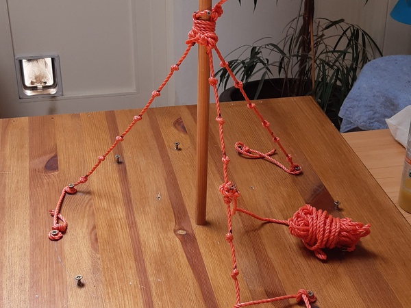

Oui c'est ce que je compte faire : une corde avec des noeuds à intervalles réguliers, qui me servira de "patron" pour nouer les 11 autres cordes.
Je pense faire le travail pour les noeuds avec les cordes détendues et au sol.
