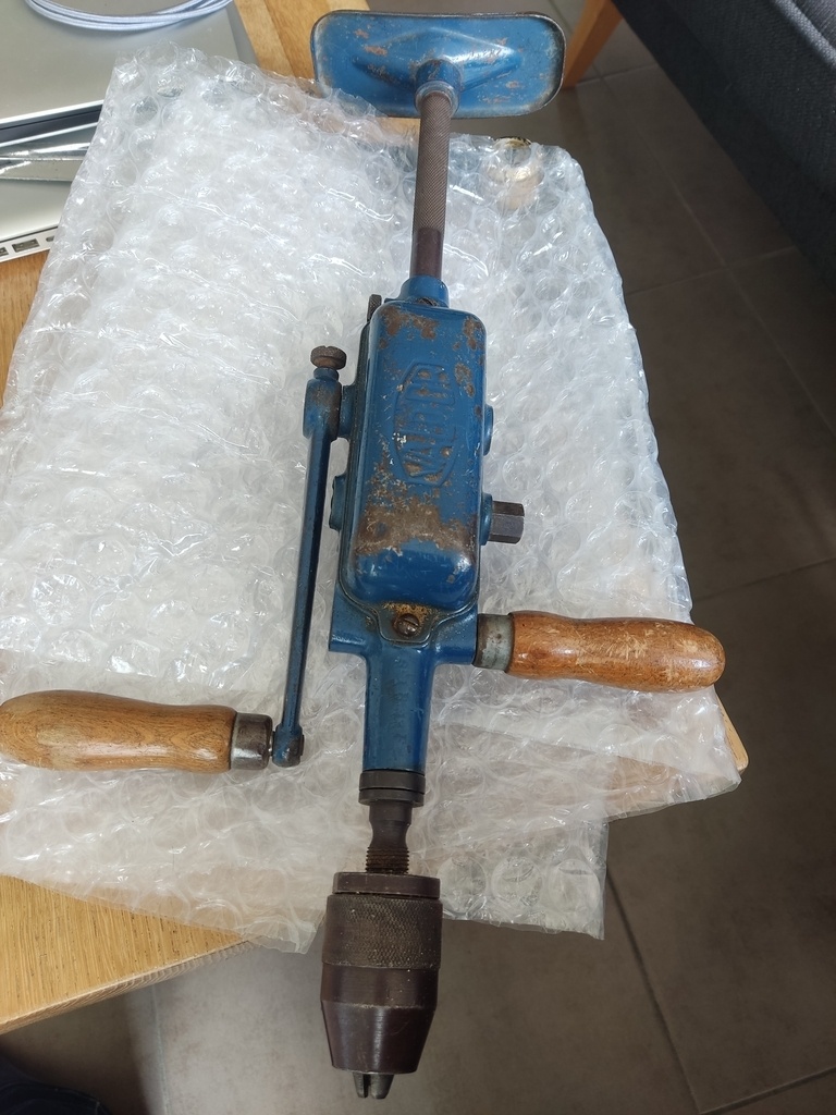

Le viens de me trouver un porte mèche Valdor sur lbc j'ai hâte de le recevoir ! J'ai passé des heures à bricoler avec ça chez mon grand père quand j'étais en vacances, de tellement bons souvenirs !
Ça y'est il est arrivé et il est parfait ! 20€ bien dépensés !!
