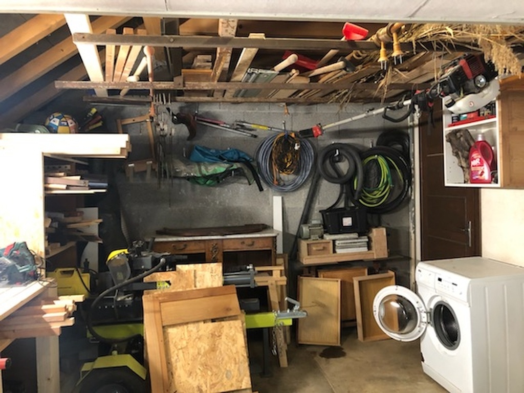

J'ai un atelier dans la maison de 10 m2 qui me convient bien pour le travail aux outils à main, mais dans lequel il m'est impossible de tout loger, alors j'ai décidé d'envahir le garage pour y placer les machines (futures machines pour le moment, mais les projets se précisent...).
Je ne loge jamais les voitures dans le garage, alors j'ai de la place!

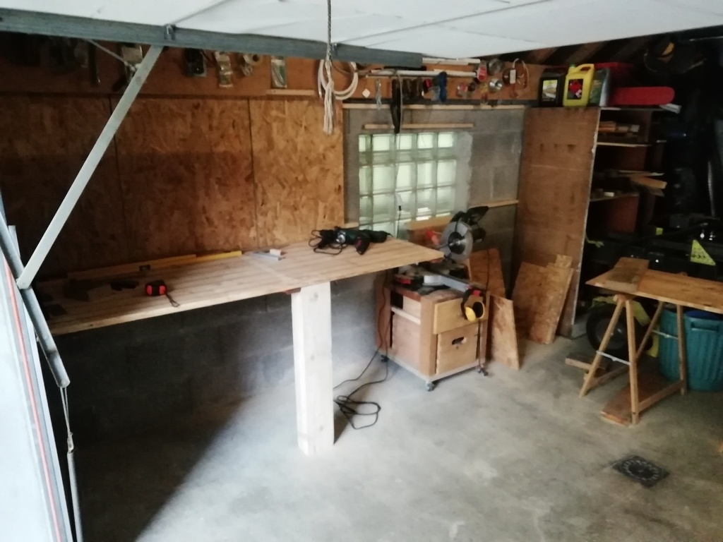

Quelques photos de l'avancée du chantier, pour vous donner une idée des lieux:
Les piliers sont juste posés sur la dalle, laquelle est tout sauf plane: tout est en pente vers un écoulement d'eau au centre du garage... Pas idéal pour moi qui ai déjà beaucoup de mal à faire quoi que ce soit d'équerre et aux dimensions prévues!

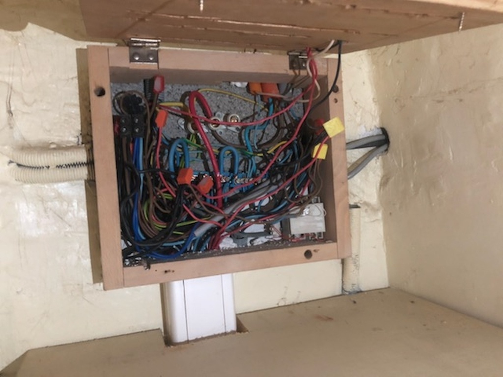

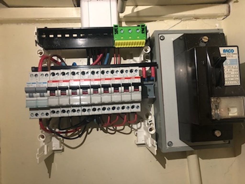

Et c'est alors que j'observe pour la première fois attentivement l'installation électrique de la maison, dont je précise que je ne suis que l'humble locataire.
Pas de disjoncteur différentiel...
Et un poulpe terrifiant dans un ancien tableau à porcelaines!
N'étant que locataire, et n'y connaissant rien, je laisse tomber le DIY, et contacte un électricien, qui me propose un devis plutôt honnête pour la pose d'un tableau 13 modules avec différenciel 30mA et 8 prises.

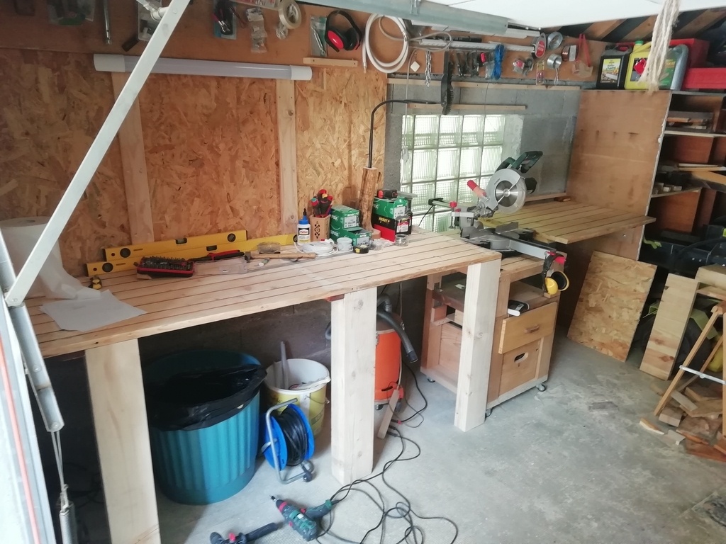

Il m'en faut certes en façade du plan de travail, mais j'aimerais aussi fabriquer une table mobile pour les machines (scie et défonceuse sous table au moins, voire petite rabo-dégau), sur le modèle de celle de Oak ("scie sur table, sur table, sur roulettes")
L'électricien me propose les prises au plafond.

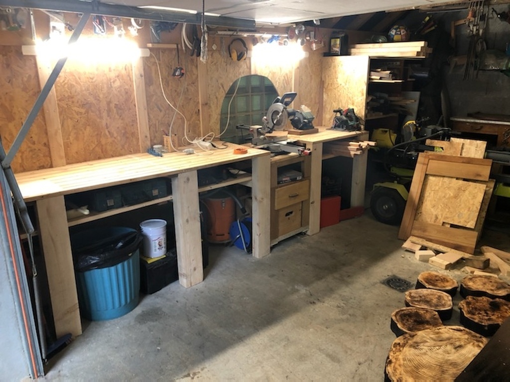

Voici une vue d'ensemble des lieux:
Des fils qui descendent du plafond pour raccorder les machines?... ça me paraît bizarre comme idée.
Mais des fils qui courent au sol et dans lesquels on se prend les pieds, pas top non plus.

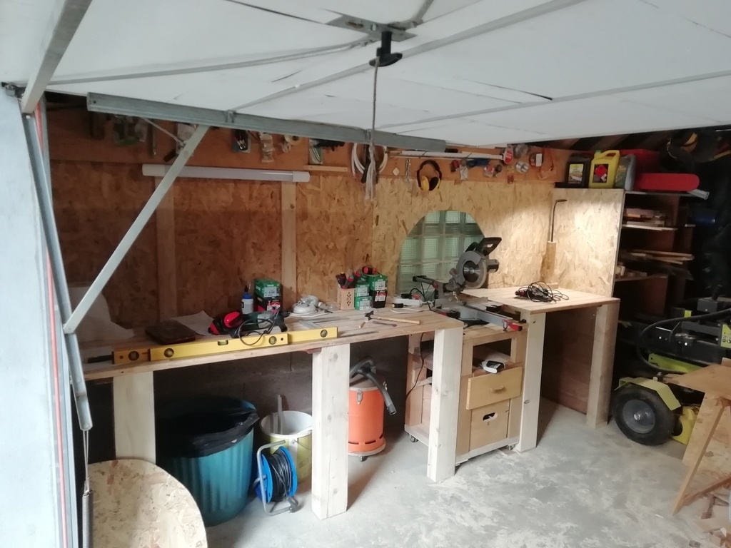

Réussir à en placer une sur la roulante c'est pas mal. Une bonne multiprise sur le flanc et tu as juste à brancher ta roulante pour avoir 4/5 prises au centre de l'atelier.
Gliron
Merci Oak ! Mais qu'appelles-tu la "roulante", je ne suis pas sûr de bien comprendre... Désolé!
La roulante c'est le combiné diy. Ce meuble qui risque d'être central non ?
Gliron
Oak Ok, c'est ce que j'avais compris. Oui, c'est une bonne idée, je vais la garder. Merci!
Gliron il faut penser que les câbles au plafond c'est bien mais c'est un obstacle. Les câbles au sol on passe dessus, les câbles au plafond pendent et se prennent dans les pièces, je pense que c'est adapté pour la ponceuse au dessus de son poste mais quid du tuyau d'aspiration.
Gliron
Oui, ce que tu dis confirme mon impression, merci!

bonjour, perso, j'ai des prises murales, et je raccorde les machines a chaque fois, elles sont débranchées tout les soirs(enfants +régions de montagnes orageuses).Elles sont sur roulettes pour bouger suivant les besoins. j'ai un établi mobile sur lequel est fixé une multiprise, je peux le sortir devant le garage, pratique pour souder et découper hors des copeaux et de la poussiére. Au dessus de l'établi fixe , j'ai un cable pendu a un tendeur au bout d'un bras tournant( prototype à améliorer!!), pas de fil par terre, pas de cable sur l'établi, utilisable en tout sens.
Gliron
Merci copeaux ! Je suis dans une configuration semblable à la tienne (montagnes et orages, enfants aussi bien qu'ils grandissent heureusement). Tu prendrais une photo de ton câble au bout d'un bras tournant? Je ne le vois pas dans les photos de ton atelier sur le site... Pas d'urgence, hein!
Au passage, chouette atelier! Belle rentabilisation de l'espace du garage!
copeaux
ok dés que je peux!
copeaux
oui ,il est nouveau, j'en avais marre des cables par terre, sur l'établi. Là, le fil est de l'autre côté de l'établi, toujours derrière l'outil, moi ça me va, mais c'est un prototype. il faut mettre une platine car les chevilles ne résistent pas en direct dans les parpaings. c'est un reste de glissière a moustiquaire le fil peut coulisser dedans, le tendeur absorbe les chocs(un peu), je refais aussi l'éclairage, j'ai viré les neons et mis des leds lumiéres du jours, le confort n'est pas le même!!

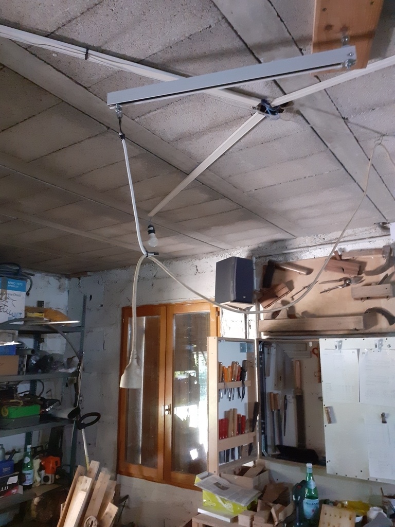

Hello, ça dépend aussi de ta hauteur de plafond.
Mon sous sol est bas et j'ai mis des prises au plafond (en fait j'ai fixé une multiprise au plafond). C'est super pratiquer, je suis très fan.
Dans mon nouvel atelier, j'ai fait installer des prises au plafond et je dois dire que je m'en sers beaucoup moins. Comme le plafond est plus haut, j'ai construit une arche.
On la voit au dessus de l'établi sur la 4ème photo de cet article :

C'est amusant, j'étais justement en train de regarder le pas à pas sur ton atelier il y a 5mn 😉 Mais je n'avais pas vu la prise au plafond. C'est vrai que ça doit être pratique pour l'électroportatif...
ben depuis 5 minutes, il y a du nouveau lol !! ^^
Gliron
Tu dis que tu as fait installer... tu ne l'as pas fait toi-même, ça veut dire?
non, on a refait toute l'électricité de A à Z. C'est donc un électricien qui a tout fait.
Gliron
ok!

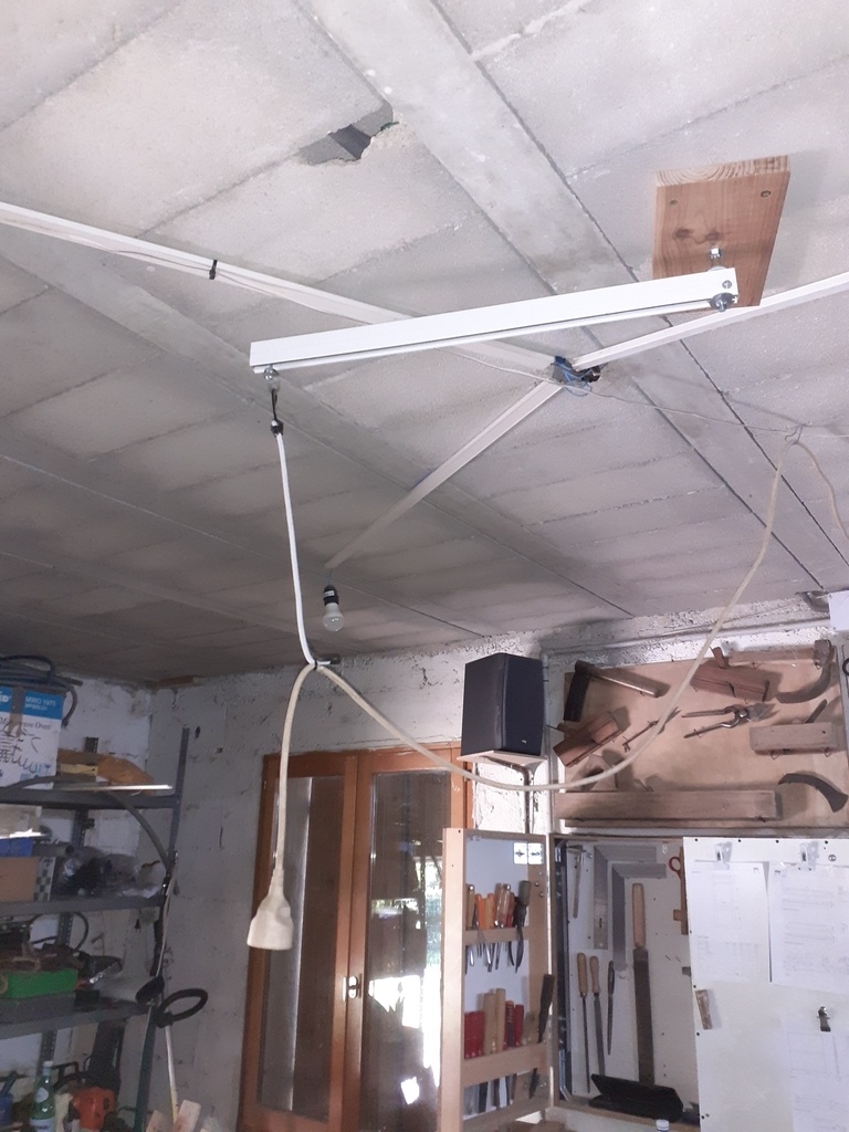

Sinon, j'avais tiré les câbles d'alimentation de mon combiné kity par le plafond aussi : pas de fil qui trainent par terre.
Donc même pour le fixe ou le mobile au milieud e l'atelier, c'est bien.
Enfin, je trouve.

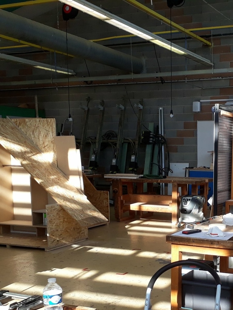

Quand j'ai passé mon CAP menuisier, dans l'atelier il y avait plein de dérouleurs. Je ne sais pas combien ça coûte mais c'est hyper pratique. Tu tires, tu lâches, ça se bloque, tu retires, ça se ré-enroule.

Pareil : j'ai toujours hésité à mettre une prise qui pendouille du plafond, mais il faut reconnaître que de ne pas avoir de fil qui traîne au sol, ce serait pas mal.
Sinon j'ai quelques prises au niveau de mon établi (que tu verras bientôt dans le pas à pas, tu ne vas pas être déçu !), et quelques prises sur différents murs. Et comme je suis en train de réorganiser ma grange, je vais bientôt faire un Rakamachine (TM) avec un lot de prises. En attendant, c'est une grande rallonge qui vient jusqu'au milieu.
Concernant ton tableau électrique, le poulpe de l'ancien tableau ne me choque pas, à part la barrette de neutre. Et c'est là que je me suis rendu compte que les nouveaux disjoncteurs ne coupent que la phase sur les circuits... ça c'est pas du bon boulot, celui qui a fait cela aurait pu et dû remettre phase et neutre ensemble.
Mais en principe ce n'est pas à toi de payer ces travaux de remise à niveau, c'est au propriétaire. Par contre je suppose qu'il n'est pas tenu de le faire. Une petite discussion avec lui pourrait peut-être être utile !
