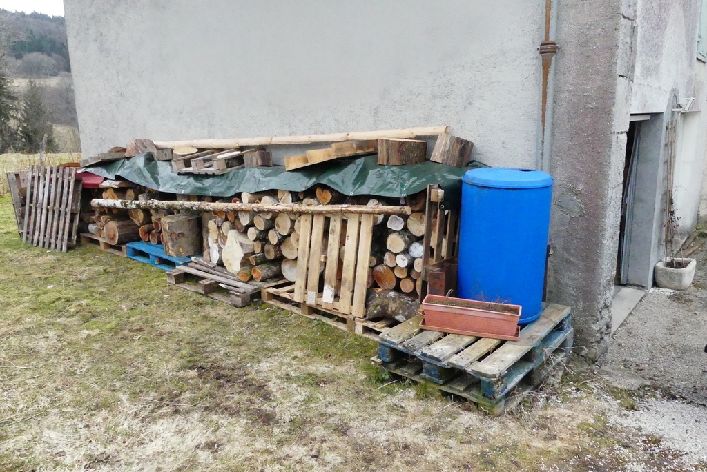

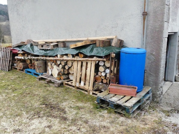

Pour ma part, je billonne en 1 m environ et encolle les extrémités.
Et parfois je refends la bille en deux, toujours en encollant seulement les bouts. Je stocke dehors, à l'abri de la pluie et du soleil.
Je ne sais pas si c'est le mieux.
J'ai aussi de plus petits morceaux qui sèchent à l'intérieur, mais ceux-là ont tendance à vite se fendre.
Sans doute est-ce différent selon les essences ?
Qu'en pensez-vous ?
