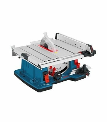

Suite à un projet me demandant de la précision et de couper plus de 20cm, je me suis rendu compte qu'il fallait investir dans une scie sous table afin de pouvoir continué à faire du bon boulot. Car du jeu dans le guide parallèle, une coupe impossible avec celui ci de plus de 20cm de large, un guide angulaire inutilisable et j'en passe bref il faut réagir.
Donc mes contraintes :
Facilement déplaçable et peu encombrant(oui je vis chez papa, maman donc je sais pas la place que j'aurais aprés)
Possibilité de coupé jusqu'à 40cm de large minimum
Courant en 220v
budget si on peut resté en dessous de 1000€ car je l'espère pouvoir acheté un combiné plus tard quand je serais bien installé mais je pense que cela suffit.
Mes deux choix pour l'instant :
Bosch GTS 10 XC : racetools.fr/s...5140509480.html
Ou la Dewalt DW7491 : racetools.fr/s...5048446485.html
Je voulais savoir si des personnes avait déjà eu des retours sur ces machines afin de m'aider dans mon chois ou alors si vous avez d'autre scie de ce genre à me proposer.
Je vous remercie

Je reviens aprés quelques semaines pour vous dire que j'ai finalement investit dans la Dewalt D7491. Les raisons principales sont la réputation de la marque et la grande capacité du guide parallèle. Aprés pour l'instant il est trop tôt pour que j'en fasse un retour car je m'en suis servi que deux fois mais je rejoins certains sur le faites qu'elle est bruyante mais j'étais déjà équipé d'un casque anti bruit avec radio intégré donc pas trés gênant pour moi. Par contre un truc qui me dérange et que la table se raye trés vite je trouve j'ai déjà des marques avec quelques planches.

J'avais la Bosch jusqu'il y a environ 6 mois, j'en étais très contant pour le délignage le guide parallèle était très stable et la précision tip top. Par contre le guide perpendiculaire est pas terrible. La partie coulissante à côté de la lame n'est pas très utile à mon gout. J'avais pris le piètement aussi, mais c'est pas une machine facilement transportable elle fais son poids !!!
Mike0411
Je possède une GTS 10XC et j’en suis très satisfait !
Pour les details je rejoins complètement les propos de totof.
Bon courage pour le choix
Aurélien 34
J'ai aussi cette scie et je me régale avec. Par contre, un aspi d'atelier n'est pas de trop.
Olivier Vernhettes
Je manque de place pour une combiné, il me fallait une scie sous table suffisamment mobile pour être rangée tout en restant facilement utilisable.
Je me suis donc penché sur ce genre de produit. Après avoir épluché les divers modèles avec leurs essais et avis divers, j’ai acheté une Évolution rage5-S pour moins de 300€ fin 2017 et j’en suis très satisfait.
Bien sur Ça reste une fabrication chinoise, mais elle est stable, le plateau en alu et les allonges sont suffisamment rigides, et un peu de soin lors du montage permet d’avoir une lame et un guide d’equerre.
Je contrôle depuis régulièrement l’equerrage avant toute coupe et pour l’instant pas de mauvaise surprise.
Le moteur est puissant, et avec l’aide de quelques servantes à rouleaux, elle avale les planches sans sourciller.
Mais elle ne remplace pas ma circulaire sur rail pour le débit préalable des grands panneaux

Cela fait 15 jours que j'utilise l'Evolution. J'ai fait un grand chariot de découpe (cross cut sled) de 1mx1m avec des systèmes de fixation des pièces à décoouper, un guide parallèle qui se fixe sur le chariot et un maxi capot de protection sur toute la longueur (1 m), j'ai fixé la scie sur un grand coffre bas et je vais faire un levier d'arrêt d'urgence qui s'actionne avec le pieds.
Tout est désormais parfaitement d'équerre. Les coupes sont précises.
Cette scie avec ce chariot est un bonheur. Je peux couper des panneaux jusqu'à presque 1 m de large, ce qui me convient très bien, les coupes avec la lame d'origine sont de bonne facture (un tout petit coup de ponçage sur le grand lapidaire pour que cela soit impeccable), et tout est bien précis.
Je n'ai jamais les doigts près de la lame et j'ai fait un système de retenue anti kick off.
C'est désormais une "machine à découper". Il ne me reste plus qu'à motoriser l'avance du chariot ... ;)
Tout cela pour 200 € et un peu de bricolage.

Je suis surpris par la lame d'origine. Elle découpe du cp de bouleau ou de hêtre de manière impeccable. Mais j'ai refait une fente ajustée très étroite, de la largeur de la lame (découpée par la lame elle-même).
Ils disent qu'on peut même découper de l'alu. Je n'y croyais pas, j'ai découpé de fines plaques de 1mm, et cela marche super bien (j'ai peut-être bousillé la lame, on verra...).
Par contre, il faut que je me trouve un aspirateur pas cher...

J'aurais aimer obtenir quelques avis ou conseil sur l'achat d'une scie sur table.
J'ai un budget d'environ 400 euro.
J'ai dans l'idée la Métabo ts 216, mais j'ai vu la Bosch gts 10 xc (Hors budget) avec sont chariot poussoir qui fait rêver l'amateur que je suis. Est ce indispensable?
J'ai besoin d'un outils simple, mais précis qui durera dans le temps.

J'ai une scie métabo : metabo.com/be/...e-de-table.html
Je ne sais pas trop quelle différence il peut y avoir par rapport à celle que tu as choisi.
Celle-ci fonctionne très bien, il y a un long plateau ce qui peu être assez pratique.
Par contre il n'y a pas de rainure et donc pas la même possibilité que les autres si on veut faire un chariot par la suite.
Niveau puissance c'est super bien, inclinable et fiable.
Pour régler les guides ce n'est pas trop compliqué.
Je l'ai payée il me semble +- 420 euros avec une lame supplémentaire

Pas de quoi rever..., de mon point de vue on peux largement se passer de ce chariot longitudinal qui est en plus très peu précis. J'explique ici comment résoudre un peu le jeu sorti d'usine voir par ici
Ormis ca je possède une GTS 10XC depuis plus de 2 ans et je la trouve super !
Tu peux donc la choisir les yeux fermés mais pas pour le chariot longitudinal.
A toi de voir ;)
Je plussoie le propos de mike, ces chariot ne sont pas à la hauteur de la précision que l'on en attends.
Dans ton budget la rage 5s de chez Évolution avec une bague 25.4/30, une lame à bois avec plus de dents (la lame d'origine c'est sympa si tu fait vraiment des découpes d'autre chose, perso elle est de côté je l'ai changée) et en plus tu pourras t'acheter du cp pour lui faire un meuble et un chariot de coupe.
Sinon j'ai la Dewalt, bonne machine, puissante, excellent guide, léger problème de planéité de la table. J'en suis satisfait mais elle t'es hors budget, moins que la bosch cela dit 😋
J'ai une Rage 5S, payée 250 €. Les guides d'origine étaient olé olé, mais après avoir réalisé un chariot de coupe adapté, j'en suis très content. Rapport qualité / prix imbattable.
Les copains ont déjà bcp répondu,
Attention 216= diamètre de la lame, la hauteur de coupe est de 50mm et pas 80 comme avec une machine de 250. Ça explique aussi la différence de prix entre les deux modèles que tu cites. Tu trouveras chez bosch bleu une référence en 216 autour de 350€.
Le chariot qui coulisse c’est pas top, le mouvement n’est pas fluide généralement et il y a du jeu. Il vaut mieux utiliser la rainure avec un guide bien ajusté.

Mon choix c'est toujours orienté vers la Metabo TS 216 mais la Makita MLT 100 à l'air plus ou moins identique. Avec des avis mitigés sur internet...
La Evolution m'attire pas trop. On m'avais offert une circulaire Bosch vert avec guide PVC, une horreur de précision...
Au risque de me répéter, Attention à la hauteur de coupe, elle est plus’faible Sur cette table...
