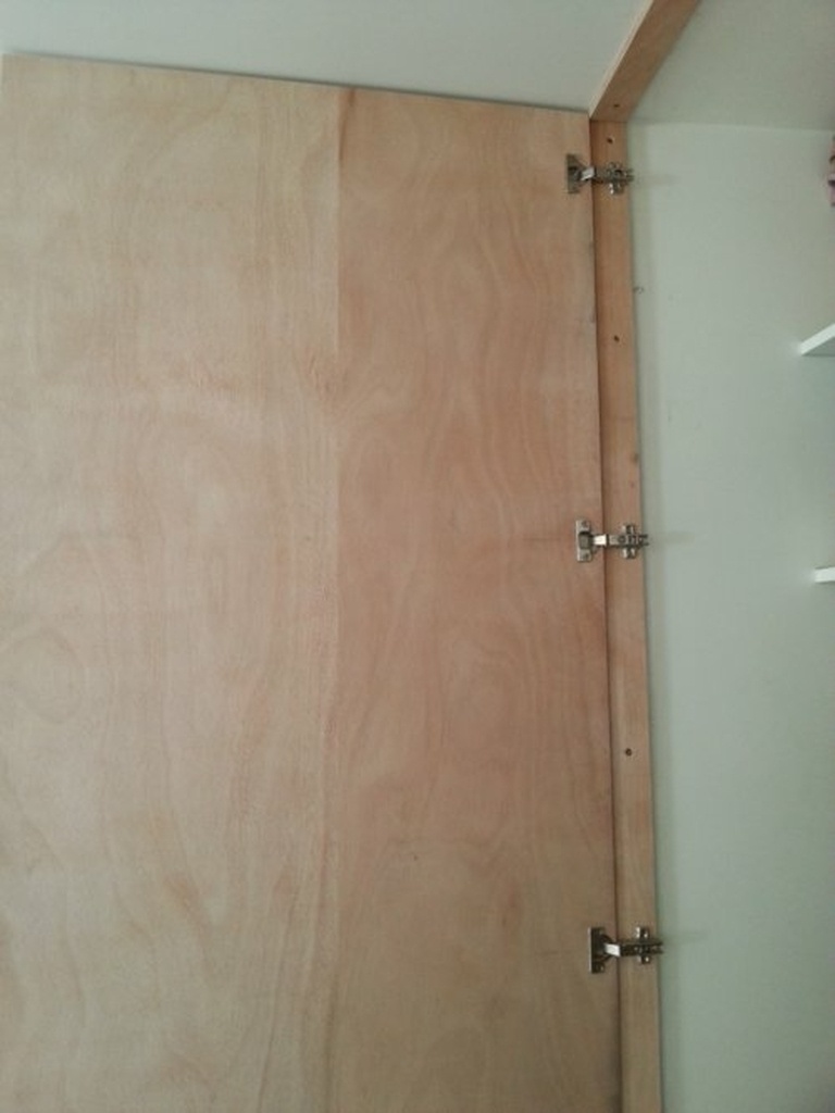

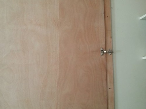

J'ai un renfoncement dans un mur (90cm x 38cm x 240cm) ou je souhaiterais mettre du rangement mais le fond n'est pas plat, j'ai des chutes d'eau et donc mettre des caissons et faire des joues d'habillage me ferait perdre beaucoup d'espace. Je pensais faire mes étagères directement dans le placo et juste mettre des portes. Ma question est justement par rapport à ces portes, je ne sais pas trop comment les fixer au mur, j'ai vue certaines personnes placer des tasseaux sur les murs placo pour fixer les charnières, comme ceci :
Mais j'ai peur que les murs soient trop trapézoïdaux pour que je puisse après avoir des portes qui ferment proprement. Avez vous des conseils pour ce type de portes directement sur les murs ?

faire un vrai dormant un peu plus large et ajuster à la pose?

Le dormant, c'est le cadre d'une porte (une "vraie", entre deux pièces): deux montants (dont un qui reçoit la quincaillerie et une traverse. Tu le frabriques en même temps que la porte, parfaitement d'équerre, puis tu le pose sur ton renfoncement. S'il y a peu de jour, un peu de mastic acrylique fera l'affaire. Sinon, faire les montants avec une surcote et ajuster. C'est ce qui me vient à l'esprit, attends l'avis des pros qui ont l'habitude de ce genre de pose.
