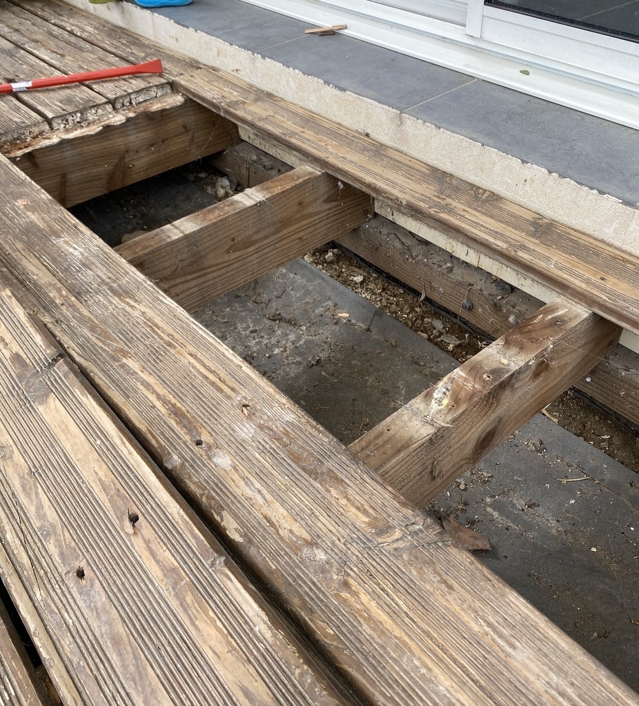

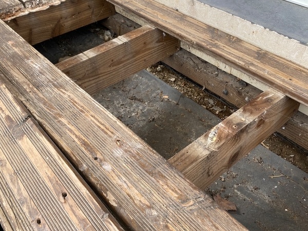

Je dois refaire une terrasse qui était en douglas mais qui est bien bien abimé. Je vais surement refaire en bois exotique, j'ai donc commencé à démonter mon ancienne terrasse pour voir les fixations de la structure actuelle. La terrasse fait 4x3m elle touche la maison et à ce niveau (comme on voit sur la photo) ils avaient placé un long chevron fixé à la maison avec des scellements chimiques et les lambourdes de la structure semblent juste posés verticalement dessus.... j'ai un gros doute car si je veux garder cette hauteur cela me demande d'acheter d'aussi grosses sections et je ne sais pas s'il n'y aurait pas une autre solution ?
De l'autre coté c'est 2 énormes plots en béton et un chevron de 20x20 qui forment le bout de la structure, mais ce point ne m'inquiète pas.

Salut Mushr00m.
La solive côté maison, appelons la "muraillere".
Le 20x20 côté cour, appelons le "sablière"
Ces deux éléments sont, je suppose, alignés de niveau. Je crois qu'il serait intelligent, si elle te convient en l'état, de garder la hauteur finie telle quelle.
Alors effectivement, si tu remplace ta muraillère, il faudra adapter la hauteur de tes lambourdes.
Pour ta muraillère, n'hésite pas à intercaler une cale plastique de 8mm ou plus entre le mur et elle.
Pour percer au bon endroit, tu peux par exemple, la mettre en place face au tiges filetées et la taper à coup de maillet sur la muraillère vers la tête des tiges pour marquer l'endroit à percer.
Pour les lambourdes, j'imagine que si elles ont été dimensionnées ainsi c'est pour respecter une certaine section sur une certaine portée. Alors j'éviterai des les diminuer.
Pour le choix du bois de structure, je considère qu'il n'y a aucun intérêt à concevoir une structure moins durable que son habillage, alors il est adapté d'accorder les essences et leurs durées de vie.
Pour autant, rien ne contre indique la mixité des essences.
Mon parti pris est de dire qu'une bonne terrasse en Douglas tenant 10/15 ans, alors elle laisse tous ces intervalles l'occasion au propriétaire de changer de goûts.
J'espère avoir répondu à quelques interrogations.
Mushr00m
Merci pour ton éclairage ! et pour la peinture goudron sur la face en contact avec la terre tu en penses quoi ?
Ah oui j'oubliai ça.
Pourquoi pas du goudron, et encore une fois, si il est possible d'intercaler une cale pour éviter le contact permanent ça améliorerait grandement la durée de vie.
J'aurais creuser et placer une très grosse pierre ou un plot.
Désolé je ne vais répondre qu'a une seule question :
Pour la partie collé à la maison, si je remplace le chevron actuel je ne vois pas trop comment refaire les trous parfaitement alignés avec les tiges filetés actuelles ?
Tu garde l'ancien et tu t'en sert de guide de perçage pour le nouveau.
Et si tu veux garder la hauteur mais que d'aussi grosses sections sont introuvables ou hors budget tu peux peut-être envisager de garder le principe de refaire ça à la bonne hauteur ça implique "seulement" de refaire les fixations dans la maison.
Effectivement, en alignant les lignes hautes, tu peux te servir de l'ancienne muraillère comme guide SI les tiges sont bien perpendiculaire au mur.

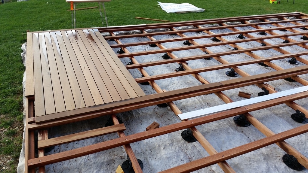

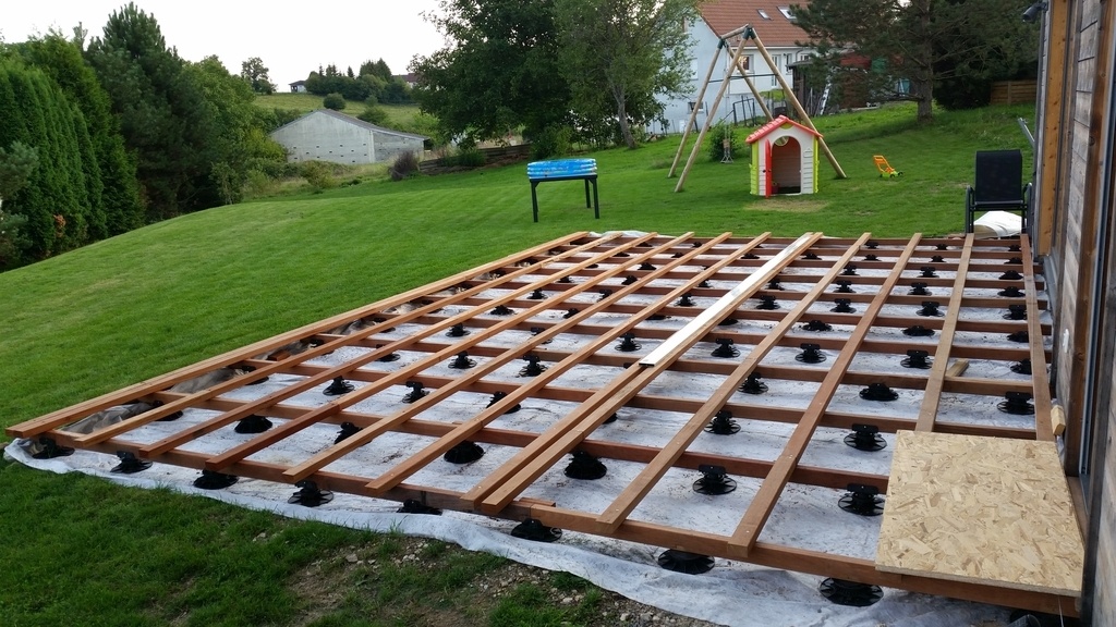

Eric25
Pour l’essence de la terrasse regarde du côté de l’accacia ou plutôt robinier Faux acacia. C’est le seul bois Européen classe 4.
Pour la structure je prendrais un bois de la même classe que le platelage.
Au prix du bois exo, il serait dommage de devoir tout démonter pour changer la structure!
Je ne considère pas le bois autoclavé par idée préconçue personnelle.
Sinon il parait (pas testé) que les bois thermochauffés comme le frêne sont bien aussi. Mais je le mettrais dans le même sac que l’autoclavé
J’ai fait ma terrasse en Ipe sur une structure en lambourde de Badi. Le tout posé sur des plots PVC réglables.
À y repenser je me dis que l’acacia aurait été pas mal même si l’Ipé a pas bougé en 5ans.
Mushr00m
J'ai vu aussi du Badi qui me semble une bonne option mais vu les section que j'ai actuellement (5x14,5cm) je me dis que en badi ça risque de faire super cher, voire dur à trouver... Actuellement je crois que c'est du Douglas traité autoclave.
Eric25
Mushr00m a quelle hauteur se trouve ta terrasse?
Tu peux utiliser des plots réglables. Ça existe jusqu’à plusieurs 10aines de cm de haut. Ça permettrait de réduire les sections en diminuant les portées.
Chez moi j’ai fait un lambourdage en 6x4cm sur champs avec contre lambourdage posé sur le face pour avoir plus de largeur pour visser et faire les aboutage de lames au dessus de la structure. Ça fait une hauteur de structure de 10cm
L’idéal est d’être posé sur la muralliere d’un coté et fixé dans le plot béton de l’autre avec les plots au milieu..
Je peux poster des photos de ma terrasse si ça t’intéresse.
Mushr00m
Oui je veux bien quelques photos de ta structure si tu as pour voir ce que ça donne 😊
Eric25
Je suis un peu en retard, mais voici 2 photos 😊
