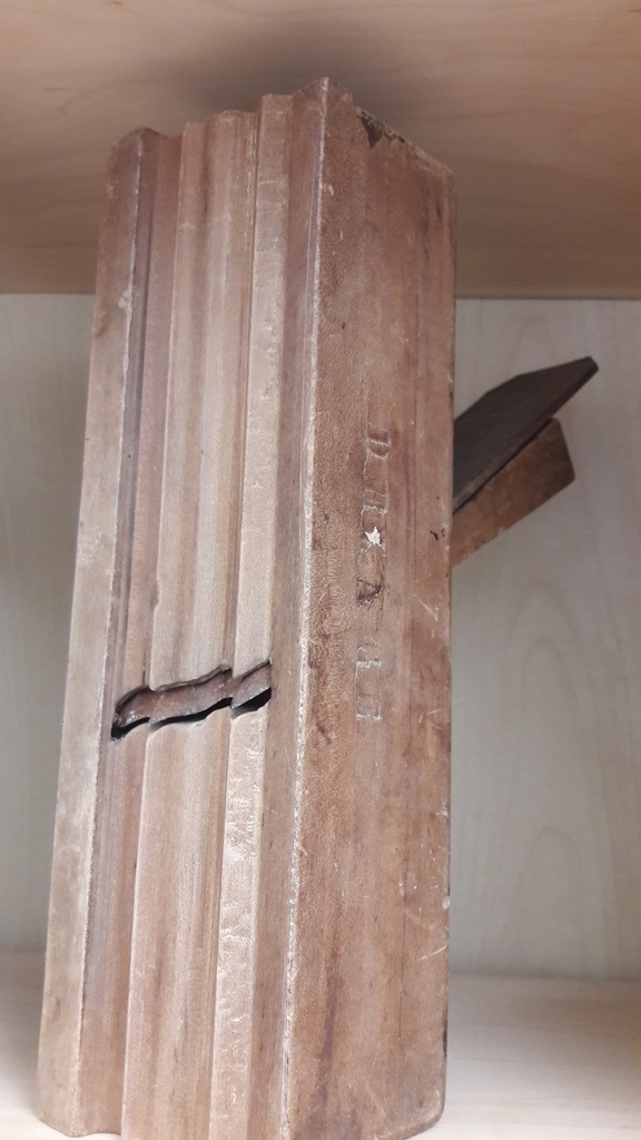

Bonjour à tous, j'ai récupéré de nombreux rabots anciens et un jour j'aimerais bien les voir fonctionner!
Les Rabots dont le fer est plat ne m'inquiètet pas forcément mais j'aimerais savoir quelle technique vous utilisez pour affûter les Fers à moulure qui présentent pour moi un défi technique!
je vous joins la photo d'un de mes rabots ppir exemple....
merci pour vos lumières

Normalement tu n'auras pas de grosses difficultés pour rafraîchir les tranchant des bouvets, personnellement j'utilise des pierres multiformes ou des limes diamants et je termine le polissage avec des disques que je taille dans du feutre et que j'enduis de pâte à polir, il faut y aller en douceur et comparer le profil du fer avec le profil du bois pendant l'affûtage pour ne mas créer un autre profil, en général les touristes ne savent pas comment utiliser ces bouvets ,donc ils ne sont pas abîmés, ce n'est pas toujours le cas des rabots classiques et des varlopes qui eux peuvent avoir fait un bisou à un clou...voilà toute mon expérience de ces rabots que j'utilise très souvent!

cela est simple comme bonjour lorsque l' on sait faire si vous passez par paris un jour venez avec votre rabot à moulure et je me ferai un plaisir de vous montrer vous pourrez ainsi prendre des photos pour les monter a vos petits camarades sinon par message cela n est pas facile a expliquer sauf si vous êtes un outilleur averti
cela s' approche de la fabrication des fers de toupie
si le fer n'a pas été trop déformé l' affûter par la planche

hello , pierre à gouge et de sculpteur pour les parties moulure , et pierre standard pour la planche de l outil !

Merci sylvainlefrancomtois ! Je tenterai l'expérience prochainement mais j'avais bien peur que la seule option soit l'affutage à main levée. Reste à savoir si j'aurai le coup de main et si j'arriverai à trouver un angle régulier et convenable....
surtout que l angle change suivant sa forme et suivant la forme de la moulure , les angle sont différents sur le même outil mais je vous assure c 'est simple quand on sait faire de l'outillage de toupie

Salut! J'ai commencé par retirer la rouille puis retrouver un angle potable avec de fines limes et affiner avec des papiers de verre aux grains de plus en plus fin, repliés sur eux même en paille ou en appui sur de longs morceaux de tourillons😉 j'ai pas une énorme expertise donc c'est pas en état "sorti du magasin" mais j'ai réussi à faire une moulure😁
