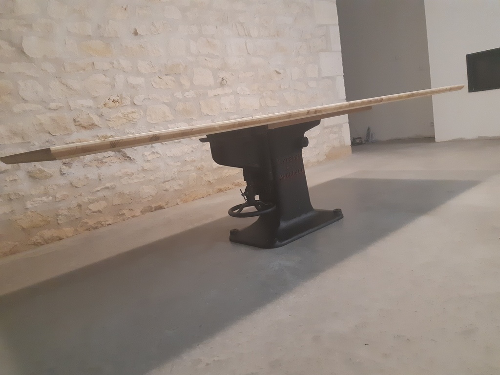

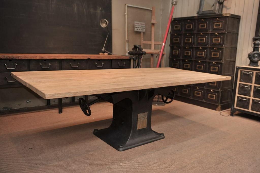

Pour te donner une idée (même si dans l'illustration la machine est différente), le pied ressemblera à celui de la photo, il est juste un peu moins profond, ce qui est plutôt bien pour les genoux mais aussi large au sol donc je pense que les proportions conviendront

De mémoire la base d'appui sur le pieds fera près de 80 cm car le chariot, réglable en hauteur avec sa belle manivelle, seront remis en place après peinture. Le porte à faux sera donc inférieur à 1m sur chaque extrémité.

Personnellement les proportions me conviennent et j'ai envie de tenter ce pied unique. Au besoin si le plateau n'est pas assez costaud je pourrai toujours le renforcer par le dessous.

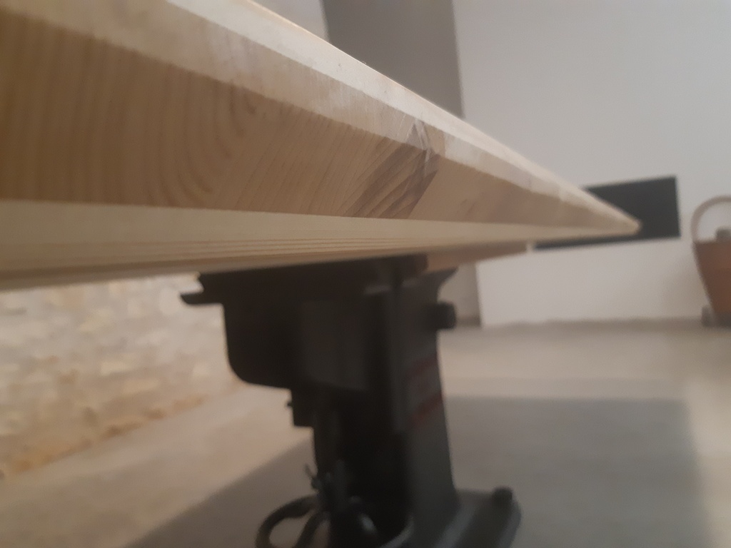

Je fais renaître ce fil de discussion de ses copeaux pour vous donner quelques nouvelles de ce projet, qui est arrivé à son terme!
C'est donc le moment du retour d'expérience!

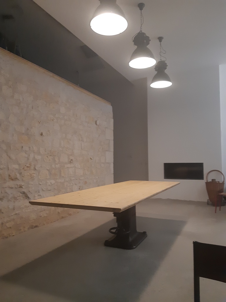

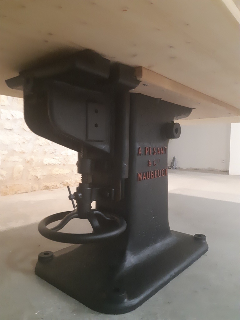

J'ai fini par opter pour du triplis épicéa en 42mm. J'aurais clairement préféré une autre essence, du chêne par exemple, mais le fournisseur de mon département n'avais que de l'épicéa en grande épaisseur.
J'avais envisagé de superposer deux triplis chêne plus minces, puis j'ai vu le prix, j'ai calculé, pleuré intérieurement...et commandé de l'épicéa.
L'avantage c'est que le panneaux faisait 5m par 1m20, je n'avais besoin que de 3m pour ma table mais j'ai recyclé la chute pour faire le dessus de mon ilôt de cuisine. Rien ne se perd!
J'ai décidé de ne pas faire de ceinture et de laisser apparente la tranche du plateau, j'ai toutefois opté pour un coupe à 45° sur la partie inférieure, ça allège l'ensemble et rend le triplis plus sympa (sur mon ilôt la coupe est droite, c'est moins beau).
L'épicéa est vraiment tendre, sans surprise, c'est dommage, mais le rendu clair rend très bien sous les lumières et attire l'oeil.
Voilà voilà!
Merci donc encore pour vos conseils, ils m'ont été utiles!

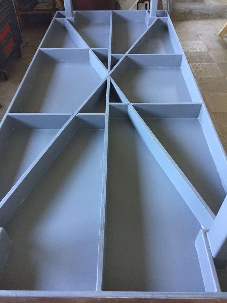

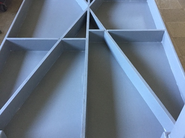

je suis occupé a fabriquer une table de jardin 1100x2600
plateau en multiplex meranti 18mm que je vais recouvrir de mortex (béton ciré)
j'ai découpé des bande de 100mm pour faire les renforts, la table poses sur 4 pieds, elle est super rigide sur sa longueur, seul soucis rencontré, c'est un soucis de torsion si on soulève la table par un coin, j'ai donc ajouté des renfort en diagonale...problème régler
je joins une photo pour explication plus parlante
j'espère que ça t'aidera ans ta réflexion

Merci igloo58 ! en effet ce type de renfort peut etre une idée, pris en sandwich entre mes deux plateaux.il ajouterait d'ailleurs un effet massif à celui-ci!
je note ton idée merci du partage!
igloo58
si tu le prends en sandwich entre deux plateaux, des lattes triplex de 50 ou 60 devraient être suffisante ...sinon, ça risque de faire très massif
