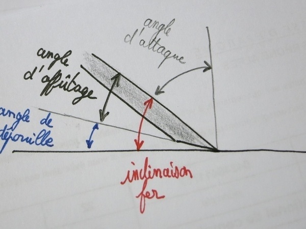

En l’occurrence sur un rabot classique, l'angle d'attaque est déterminé par l'angle du berceau (en général 45°) vu que la lame est "à l'envers" donc l'angle d'affutage joue principalement sur l'angle de dépouille, sauf que dans le cas présent, le copeaux s’échappe à l'avant donc je ne vois pas l’intérêt de mettre un angle de 25° qui sera moins résistant (d’où ma question en fait ^^)
Si on montre trop, ça coupe moins bien et on a plus d'arrachements et/ou un niveau de finition moins bon.

Il n’empêche que je ne comprends pas en quoi l'angle de dépouille influe sur la qualité du tranchant

etiennedesthuilliers, En fait, je posais justement la question pour comprendre l’intérêt d'avoir un angle de dépouille aussi important parce que je me dis qu'il y a une subtilité à laquelle je n'ai pas pensé, sinon, je n'aurais pas pris la peine de poser la question. Je trouve donc la réponse: "des études ont été faites donc ne réfléchissez pas" peu pertinente. Si vous aviez plutot des test sous la mains montrant la différence, je serais plus intéressé.
Peut etre que j'ai mal formulé la question. J'essaye donc a nouveau:
Quel est l'influence de l'angle de dépouille sur un rabot où le biseau se situe sous la lame?
