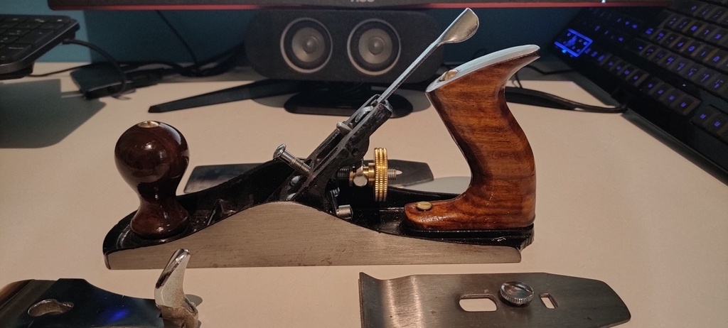

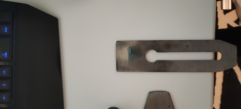

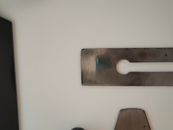

On m'a offert un rabot à main n°4 (pas de marque). Tout content, j'ai d'abord commencé par affûter le dos du fer :
Rapidement, je me suis aperçu que le dos n'était pas plan et que j'allais y passer une plombe.

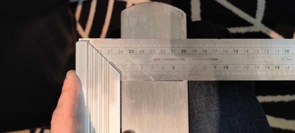

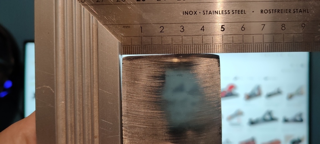

Ensuite, j'ai remarqué que le biseau n'était pas droit et que les angles du tranchant n'étaient pas d'équerre :

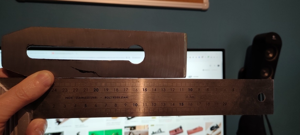

Les flancs du fer ne sont également pas droits.
J'étais également étonné de l'aspect brut du fer où l'on voit les traces d'usinage (aspect rayé).
Enfin, la lumière n'est pas parfaitement perpendiculaire aux joues.

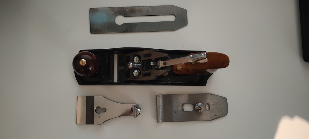

Voici d'autres photo du rabot démonté :
Est-ce normal que le fer soit aussi "brut" ? Je m'attendais à simplement devoir affûter le fer, mais sans avoir à le rectifier complètement.
J'ai fait quelques essais après ma tentative d'affutage et le résultat laisse à désirer.
Dois-je le rapporter ?
Merci pour vos réponses.

Bon et bah il aura simplement fallu faire ajuster le fer chez un affûteur/rémouleur (Rio affûtage dans le 56) et ce rabot fonctionne super bien !!
J'ai finalisé l'affûtage au papier de carrossier puis sur un morceau de cuir. Test des poils : check!
Il m'a fallu un peu de pratique pour comprendre comment le régler convenablement mais maintenant c'est OK !
Je n'arrive pas à sortir des copeaux aussi fins que ce qu'on peut voir sur les internets avec un Lie Nielsen mais ça le fait quand-même très bien pour mon usage amateur.
Ciao !
Il est important de bien régler le contre-fer ainsi que la lumière. Le contre-fer doit parfaitement épouser le fer, sous peine de bourrage, et la distance doit être d'une fraction de millimètre.
Ainsi, tu aura un rabot de finition, si c'est bien cet usage que tu veux.

Franfrantz
C’est peut être ton équerre qui n’est pas d’équerre…
