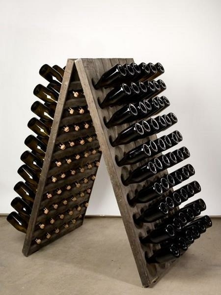

Percage scie cloche à 45 degrès
j'aimerai réaliser un casier à bouteille de vin (voir la photo)
Il me faut donc faire des trous à 45 degrès.
J'ai essayé à la mèche forstner (à la perceuse à colonne), je n'ai pas réussi, peut-être n'ai-je pas suffisamment fixé la pièce.
j'ai essayé à la scie cloche mais elle n'est pas assez profonde.
Comment feriez vous ? je bloque niveau astuce.
Je suis preneur de toute idée :D
merci à vous

Tu colles un bloc de bois en forme de triangle à 45¨° sur la planche où tu veux faire le trou, et bien sur, tu fixes la planche sur un plan incliné à 45, dans la perceuse à colonne.
Comme cela, la mèche, peu importe quoi, perce dans du bois à 90°.
Ensuite, décoller le triangle.

hello , tu perce en biais au maxi , puis tu prend un foret du même diamètre que ton foret guide ,et tu traverse ta planche !
De ce fait , tu as l emplacement du trou par l arrière qui te permet de repasser la scie cloche en faux parement .
Si toute fois ce n est pas encore suffisant , tu n as plus qu à bûcher à la main pour finir .

Je verrai bien un gabarit réalisé à la scie cloche puis scié au bon angle.
Juste de quoi démarrer sans déraper, puis lorsque toute la cloche est engagée, finir sans le gabarit.
Lorsqu'une rangée est finie, tu hérites d'un gabarit pour 10 trous ;)
Pour la profondeur, as-tu essayé de reprendre le guidage dans le trou central par lautre coté ?

Bonjour Etienne, désolé pour la réponse tardive, j'étais entrain de faire des tests. Je compte faire cette étagère à bouteille de vin avec des planches de coffrage (ep 19mm) teinté avec du brou de noix.
En passant dans un GSB, j'ai trouvé une scie cloche (diam 35) assez profonde, qui me permet de bien entamer la pièce, puis en retournant la pièce, je fini de de percer le trous.
En perçant à 30 degrés, la bouteille est stockée horizontalement (à 1 ou 2 degrés près).
je me suis donc arrêté là dans mes tests, j'ai tracé ma grille sur mes planches puis j'ai commencé à faire mes trous :)

il faut trépan a bois grande profondeurs pour les pro .mais la mèche forstner ça peut le faire mais a la perceuse a main avec un gabarit, percer un trou droit dans un gros tasseaux puis le couper a 45 en bout pour guider l amorçage de la mèche dans la planche et finir a l œil
