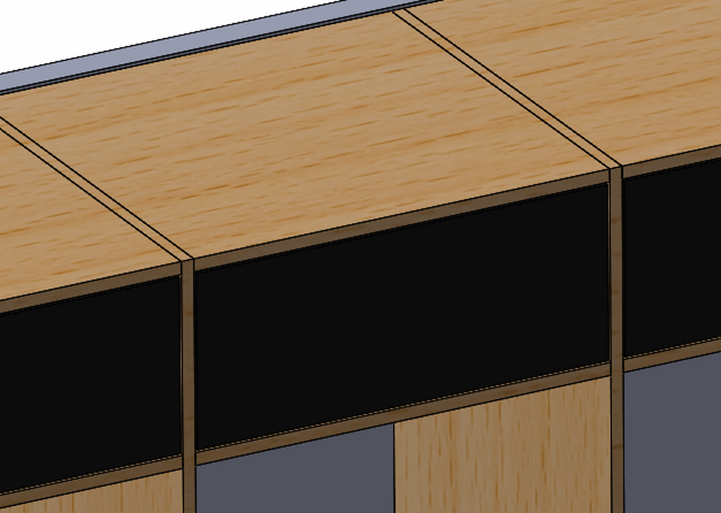

On m'a demandé de réaliser des portes relevables en push to open mais les portes sont encastrée et les caisson ne sont pas très haut (250mm intérieur)

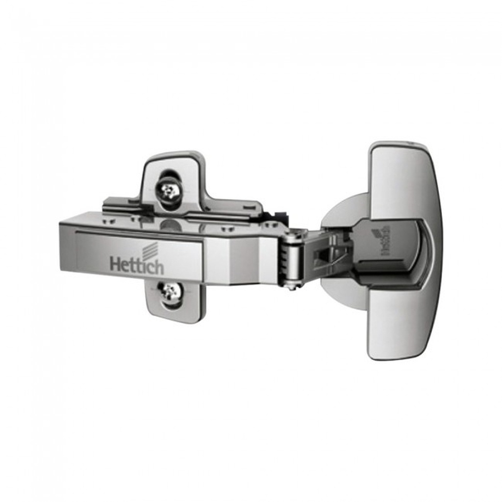

Des charnières invisibles

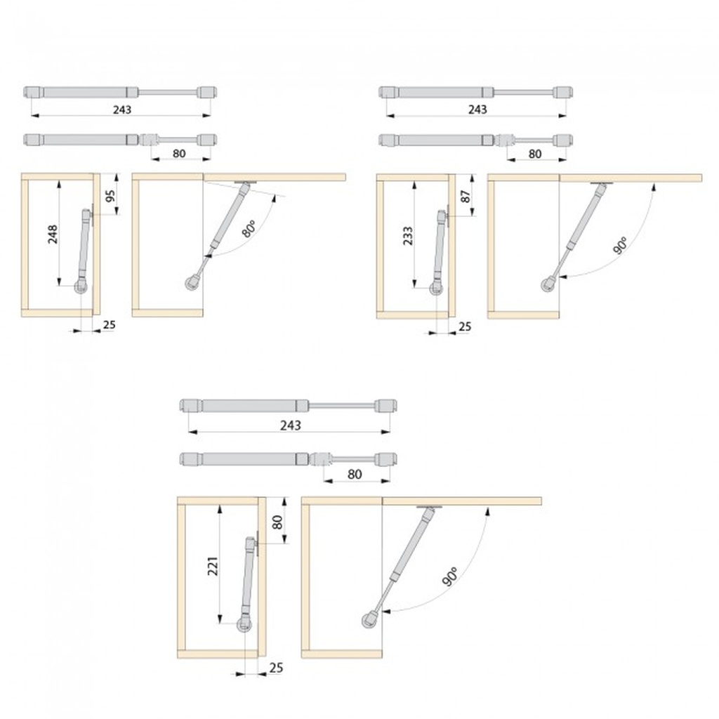

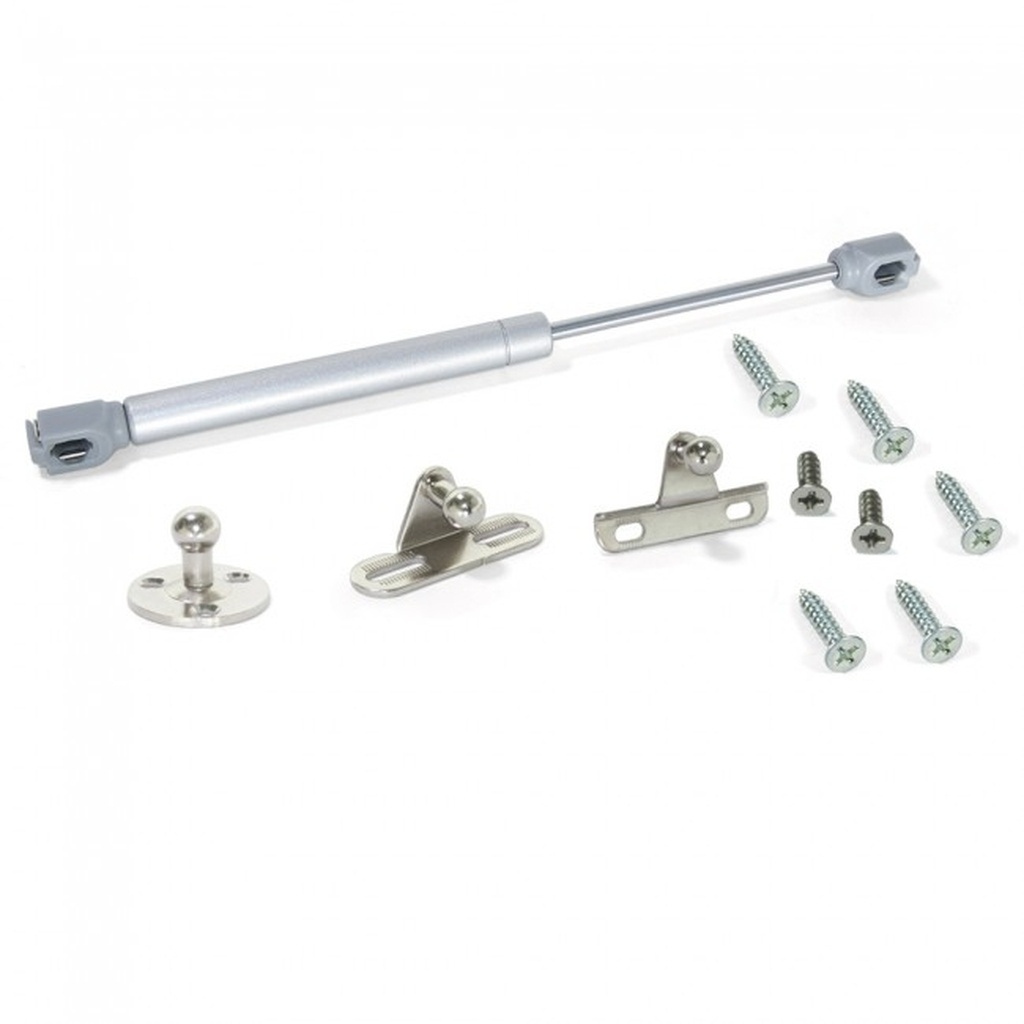

un piston

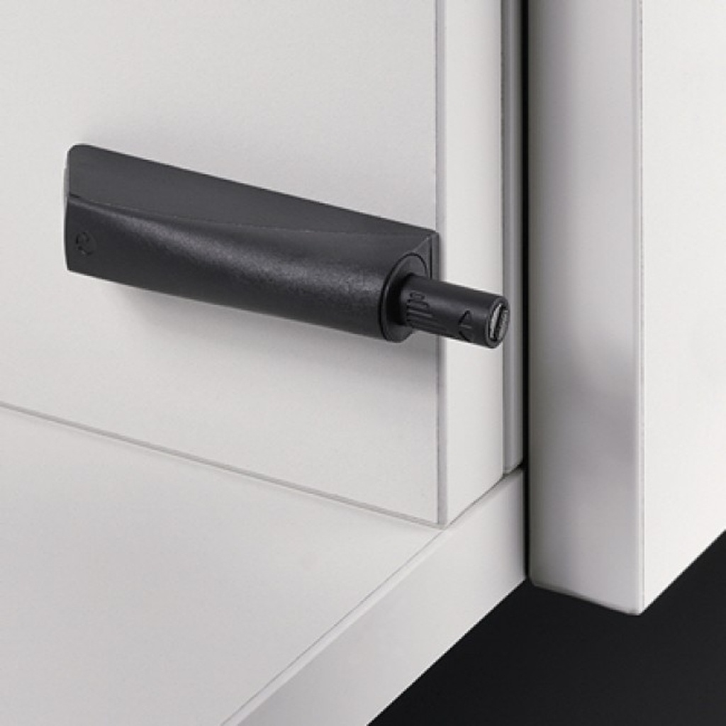

Une butée push to open
Le piston a l'air fait pour des portes en applique et je ne sais pas si ca peut fonctionner avec des portes encastrées.
