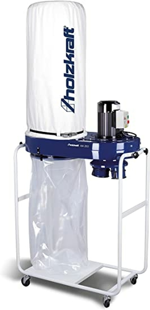

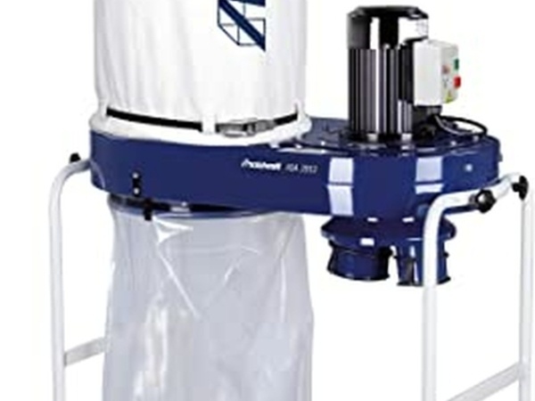

Il y a un moment, un amis de la famille se débarrassant de son atelier m’as donné cet aspirateur:
J’y vois donc, enfin, ma redemption, ma lumière au bout du tunnel!!!
