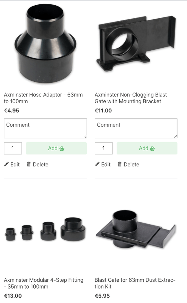

Je cherche des choses comme ca:
axminstertools...mm-103626?qty=1
axminstertools...mm-106700?qty=1
axminstertools...it-103623?qty=2
axminstertools...it-410067?qty=1
entre autre…
C’est fou de pas réussir a trouver ca! Comment vous faites pour connecter vos aspiration a vos machines???

Si tu regarde les liens axminster que j’ai mis, c’est du tout simple!
ben justement du tuyau flexible en 100 mm chez lomibois et des connecteurs pvc d'eau pluviale et plomberie. Tu ajustes les diamètres avec un décapeur thermique si besoin.
Mais vu le prix des réducteurs chez axminster pourquoi cherches tu ailleurs ??
