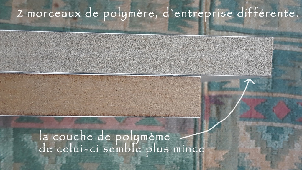

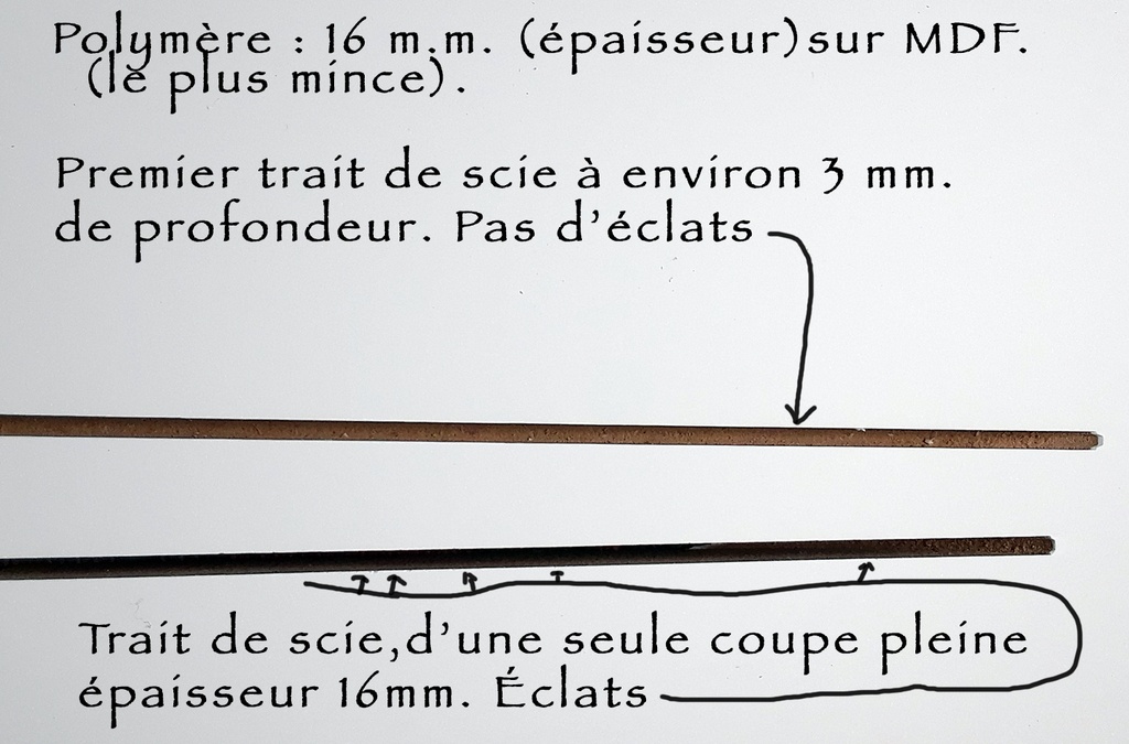

Je montre 2 images tests,à noter que ces polymères sont des échantillons et je ne connais pas la marque.
Le test à été fait avec une scie plongeante festool et le pr éclat et une règle (rail)et une lame pour couper le stratifié.
Comme vous le remarquerez une des 2 pièces sur l'image, le polymère est plus mince que l'autre.
Et c'est cette pièce dont le trait de scie à fait des éclats .
Je dois dire aussi que sur le polymère il y a une protection, un film de plastique très mince qu'il faut enlever une fois la coupe réalisée.

Pour ce qui est de couper ces différents types de panneaux, l'idéal est de disposer d'un scie équipée d'un inciseur. Soit sur un centre de sciage à plat commandé par ordinateur, mais il existe aussi des scie à format (avec un chariot à avance manuelle) qui sont munies d'un tel dispositif. Cet inciseur est une petite lame au profil légèrement conique, placée avant la lame principale, et dont le sens de rotation est à l'opposé de la lame principale.
Avec ce type d'équipement bien réglé, on évite trous les éclats. Une démonstration en vidéo ici.
Il reste tout de même possible de couper avec d'autres type de scie, et même portative, mais même avec la meilleure lame du monde, ça n'évitera pas tous les éclats. Ça nécessite dans un tel cas, de laisser une surcote, puis de dresser les panneaux, à la toupie par exemple, pour enlever 2mm avec un porte outil adapté (minimum à plaquette carbure, encore mieux au diamant). Mais il est clair qu'une scie circulaire portative est la méthode la moins adaptée à ce type de panneau relativement fragile.

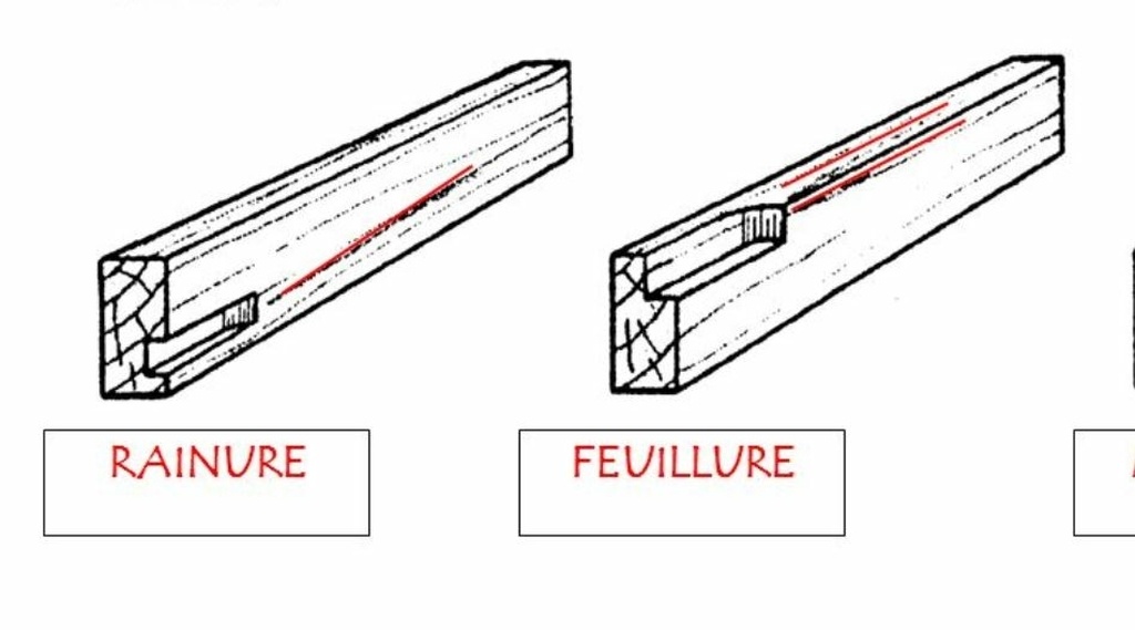

Je ne sais pas ce que vous appelez "encavure" (peut-être ce que nous appelons nous, rainure) ? En tout cas, pour tout usinage linéaire, rainure ou feuillure (voir image ci-dessous), ça nécessite le même type d'outillage décrit précédemment pour le dressage.
