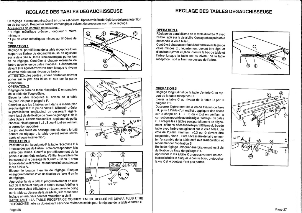

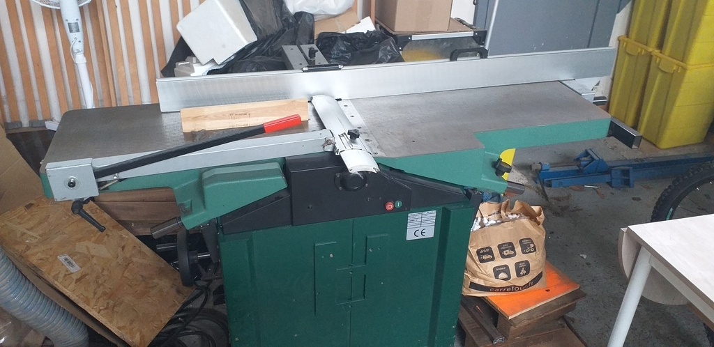

J'ai acheté une dégauchisseuse LUREM RD 41 E et j'aimerai la régler.
Dans le manuel il est indiqué la procédure mais il y a des écartements égales à 4mm, 3.7mm et 2.2mm.
Ma question est ou trouver ce genre de "cales" ?
J'imagine que ces réglages doivent être très précis.
Quelqu'un aurait il cette machine ? L'avez vous déjà régler et comment ?
Merci à tous.
olivier combes
sur ma machine les deux table se lèvent ensemble et les réglages ne sont pas comme sur cette notice.

On peut utiliser un jeu de cale de mécanicien( voire deux) et obtenir la bonne valeur par "empilage" des cales.
Eric
Legaulois
Merci seric !
