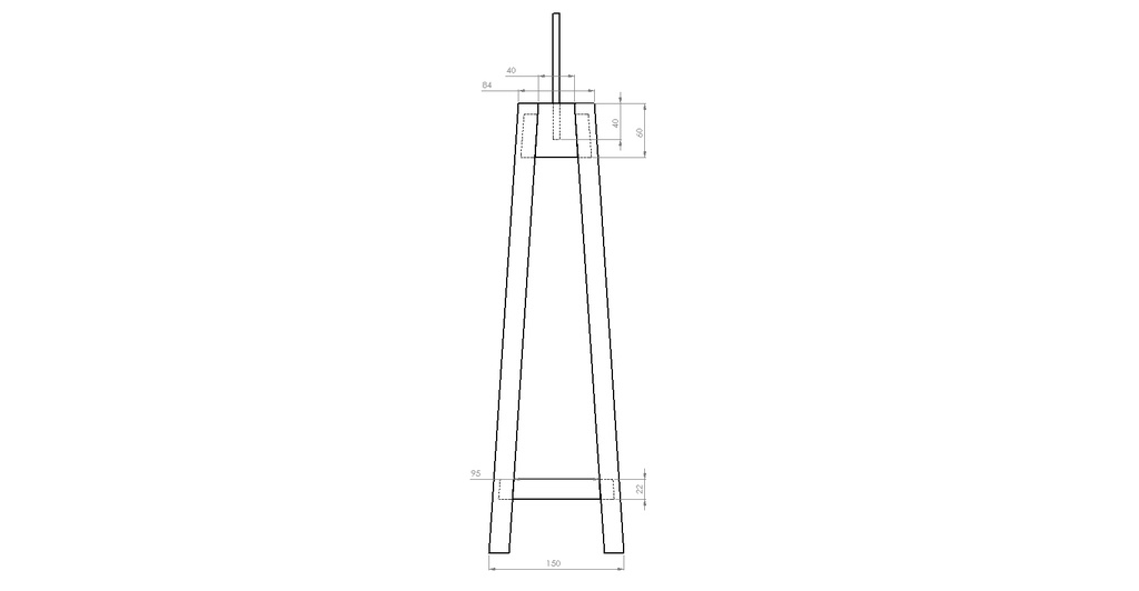

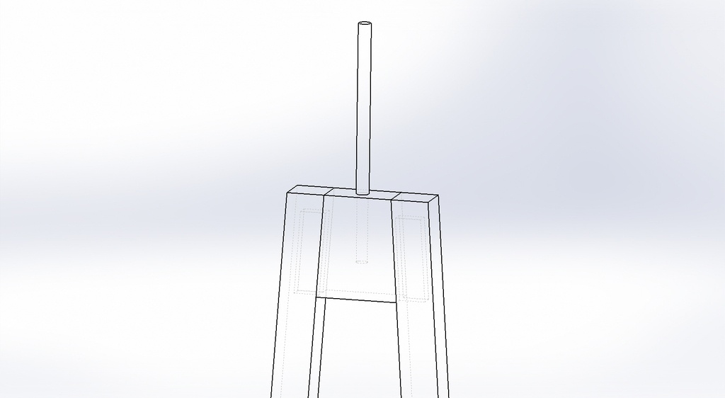

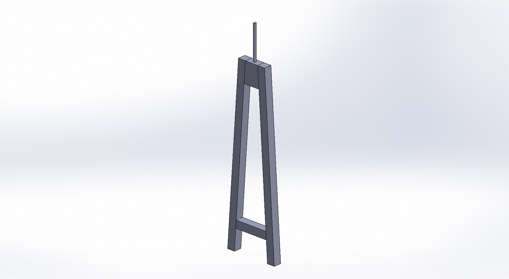

Suite à ta remarque sur les harnais et cordons, je te joins une idée de support, avec un montage en "V" inversé.
Aspects positifs par rapport à la simple pièce de bois percée en bout :
1° le montage de la tige se fait en bois de travers, ce qui garantira la rigidité à l'usage (contrairement au perçage en bois de bout).
2° le profil en V inversé te donnera une stabilité latérale, tout en gardant une liberté de mouvement d'avant en arrière (nécessaire je pense d'après ma pratique).
Aspects négatifs
1° l'ensemble est plus large qu'une simple tige
2) il faut avoir de quoi faire des assemblages tenon mortaise...
Sections des pièces de bois
montants 22mm x 22mm
traverse haute 60mm x 22mm
traverse basse 22mm x 22mm

Ton idée est intéressante mais je ne sais pas si c’est bien de bloquer la tige selon un des axes. Si le clarinettiste bouge et que la clarinette ne peut pas bouger dans une des directions j’ai peur que cela force sur la liaison tige- pavillon
Et que la soudure lache.

c'est sûr que la stabilité peut entraîner trop de rigidité..
