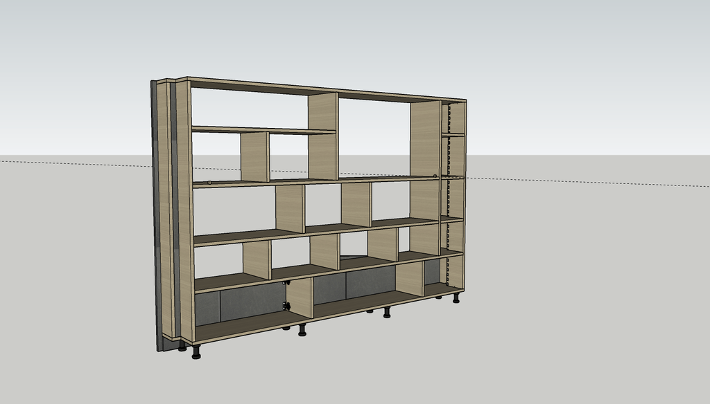

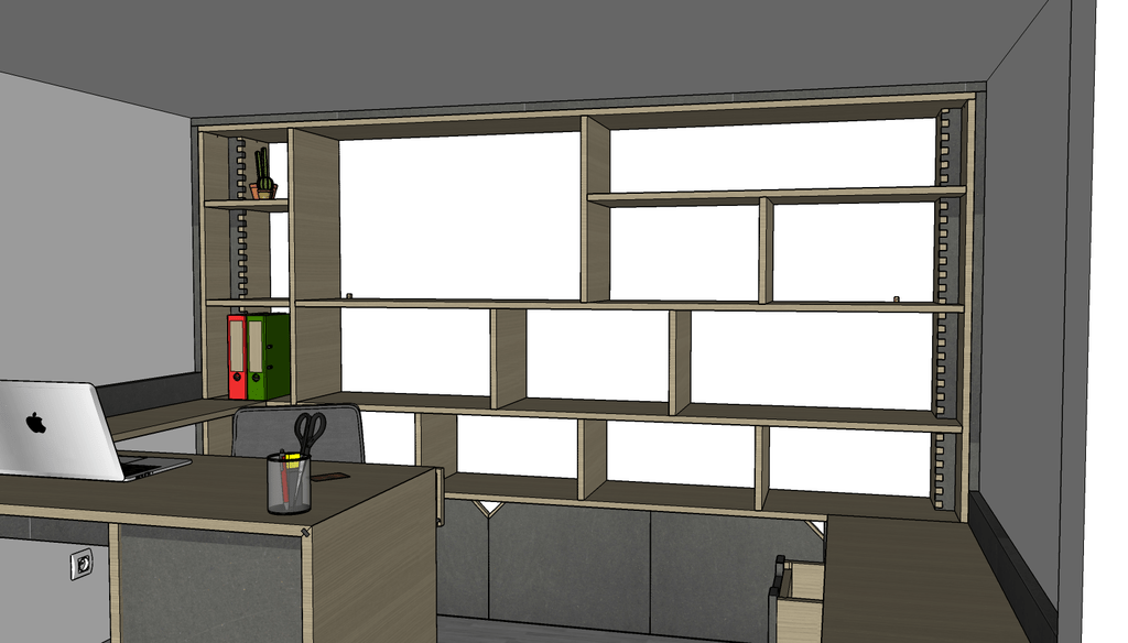

Bonjour à tous, j'ai mon 1er gros projet d'agencement qui est en attente de validation du client et je n'ai vraiment pas beaucoup d'expérience dans le domaine. J'aimerais avoir vos conseils si possible pour économiser du temps et de la matière.
Le projet est en frêne massif de 22mm avec du Valchromate de 19mm et 8mm pour certaines façades, j'ai prévu du CP 10mm Okoumé que je tenterais sûrement au brou de noix pour les fonds de tiroirs.
Afin de palier au problème de faux aplombs et faux equerrages, que me conseillez vous de prendre comme équerre (la taille surtout histoire d'être polivalent n'importe où), comme niveau laser et comme télémètre laser. Éventuellement qu'est ce que vous emportez chez le client pour prendre les mesures et faire un devis.

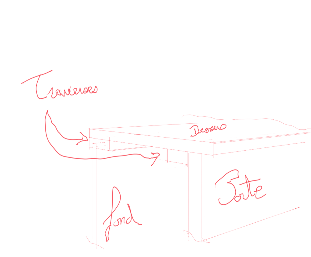

Est-ce que je peux éviter de coller la bibliothèque du fond (les collages entre plateaux horizontaux traverses verticales) ou c'est obligatoire ? Je pose cette question car il faudra presque tout assembler chez le client. Je pense aux Clamex, il faut juste que j'investisse dans la machine ^^ pour un projet comme ça ça vaut le coup.
Comment vous y prenez vous pour évaluer au mieux le temps de travail. J'ai un peu d'expérience et je compte faire un processus sur l'air du bois. En général vous donnez une fourchette de prix au client avec ajustement en fin de chantier ou plutôt un prix avec de la marge qui ne change pas.
J'ai prévu une tablette qui vient se loger dans 2 rainures de la bibliothèque du fond et qui relis le bureau (fixation bureau = dominos). Si l'équerrage n'est pas bon, avec la longueur de la tablette ça risque de poser un gros problème, vous me conseillez de faire un autre assemblage à cet endroit ?
Merci et passez une excellente journée.

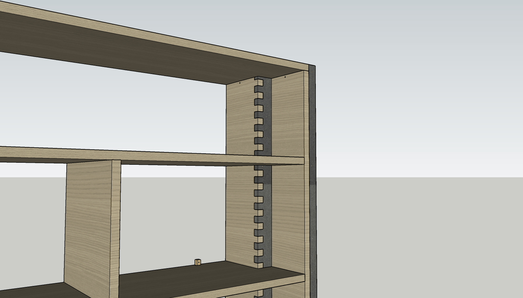

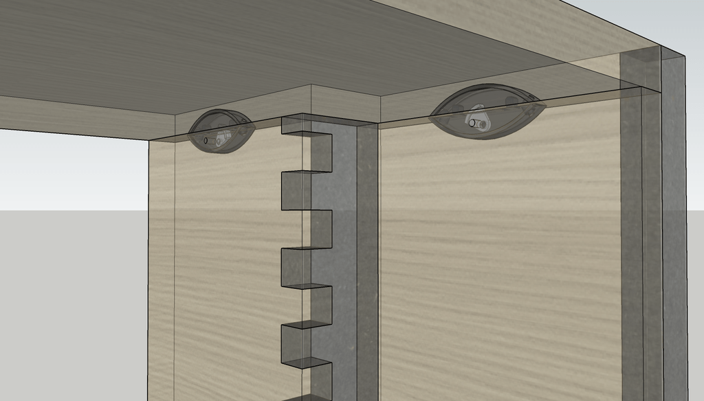

Tu as aussi les dominos démontables en alternative à la clamex, surtout que tu as déjà la domino. Mais justement, vu que tu as la domino, tu as dû y penser.
Sur un projet ou rien n'est d'équerre, j'ai pris au laser un angle droit et je construis tout d'équerre à partir de cette référence en m'éloignant des murs et en prévoyant des fileurs ajustés sur place.
JB4WOOD
Oui je connaît mais je n'ai pas la domino ^^ et à choisir entre les 2 pour un projet comme ça la lamello me fait plus envie ;)
JB4WOOD oui dans ce cas c'est différent mais comme tu disais que tu assemblais le bureau avec des dominos, j'avais peut être interprété un peu vite.

Xxxazerty

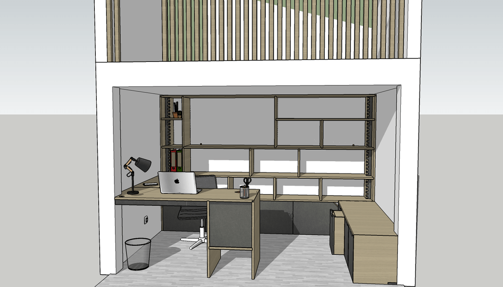

Pour une telle réalisation, prise de cote globale lors d'une première visite, et discussion autour du projet. Ensuite, proposition de projet et éventuels ajustements aux désirs du client, tout ceci avant de présenter le devis.
Ensuite, et seulement quand le projet est validé et le devis accepté, relevé définitif plus poussé, cotes, angles aplombs, niveau...etc.
Pour le prix, le devis remis est généralement ferme... sauf cas de surprise difficilement prévisible,bien sûr, lors d'un remplacement et d'un démontage d'existant et qu'on ne découvre donc que lors de la dépose, par exemple. Ou encore en cas de modification importante à la demande du client lors de la pose, qu'on peut alors considérer comme travaux supplémentaires. Mais sinon, difficile de donner d'abord et seulement une approximation au client, et lui dire qu'on ajustera après.
Pour un ensemble comme la bibliothèque, c'est systématiquement prévu d'office sur plinthes, dessus en surcote, et avec des fileurs (oui, on dit bien "fileur"... Je me demande bien pourquoi certains appellent ça "filaire" 🤔) pour pouvoir trainer et s'ajuster à des sols, murs et plafond dont la géométrie n'est jamais parfaite, je dis bien JAMAIS.
Sauf à y passer des dizaines d'heures à vouloir ajuster parfaitement des cotés, ciels de meuble et autres aux défauts existant au plus juste, pour un résultat qui au final n'est jamais satisfaisant, on ajuste simplement les plinthes et fileurs et toutes parties en contact avec la "boite" (j’appelle "la boite", l'ensemble sol/murs/plafond dans lequel on vient s'intégrer).
Diverses méthodes, pratiques ou astuces existent, en matière de fileurs, mais mieux vaut reporter et accentuer de quelques millimètres un fileur, que de tenter de coller au plus juste à un défaut de rectitude, niveau, aplomb, équerrage, etc, et de ne jamais y arriver proprement, et au final n'arriver qu'à rendre ces défauts encore plus flagrants pour les yeux.
Ces fileurs et plinthes peuvent être, en surépaisseur, affleurants, ou alors en retrait. Traités comme les murs, de la même finition que les meubles, ou alors carrément traité comme des joints ceux périphériques et d'une couleur différente, pour bien trancher avec le reste. Tout cela dépend du choix ou de l'esprit esthétique souhaité.
Mieux vaut laisser un retrait entre ton extrémité du meuble retour à droite, que de chercher à s'aligner parfaitement avec le poteau, également. En effet, peu de chance que celui-ci soit d'un aplomb et d'une rectitude aussi parfaite que tu ne le seras avec ton coté de meuble. Les tolérances en mobilier ou agencement n'étant pas les même que celles qui sont pratiquées dans le bâtiment... ces tolérances étant d'ailleurs de moins en moins respectées aujourd'hui 😖

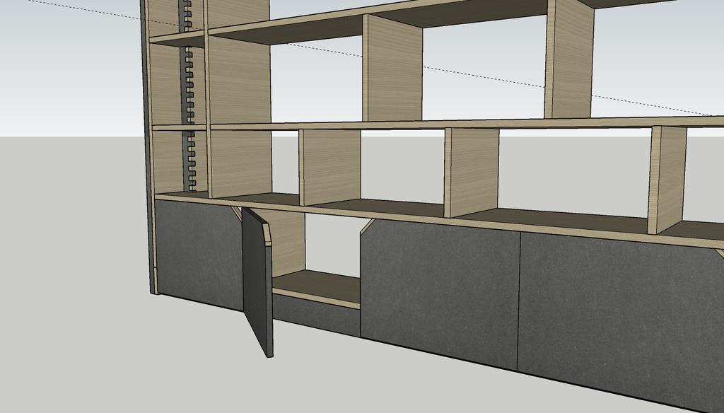

Pour les portes et tiroirs, j'ai l'impression que tu ne prévois pas de plinthes, donc de jeu de fonctionnement pour ces ouvrants. En cas de mauvais ou perte de réglage des portes, ou de tiroirs bien remplis, ou encore en cas de gravillon malencontreusement arrivé là, ça peut vite devenir problématique, aussi.
Par contre, je n'ai pas saisi ce qu'étaient ces sortes de crémaillères, contre les joues extrêmes de ta bibliothèque.

Merci Yvon Rolland ! J'ai rajouté des fileurs en haut, à gauche et à droite pour réajuster, j'ai pris 30mm pour le moment en attendant une nouvelle prise de mesure définitive chez le client si cela se concrétise. J'aime bien ton processus de prise de mesure, annonce du devis, etc.
Sinon j'ai mis mes portes à fleur du sol avec 1cm de marge quand même pour toutes les raisons que tu as cité. Les plinthes sont à l'intérieur et visible lorsque l'on ouvre ces portes, c'est un choix esthétique. J'ai également rajouté suite au conseils d'autres membres de l'air du bois des cimaises qui permettent de protéger les murs aux abords du bureau, de l'étagère qui relis le bureau à la bibliothèque et sur la droite au niveau du "banc". Voici les photos du projet modifié. Merci beaucoup pour le temps passé à écrire ta réponse.

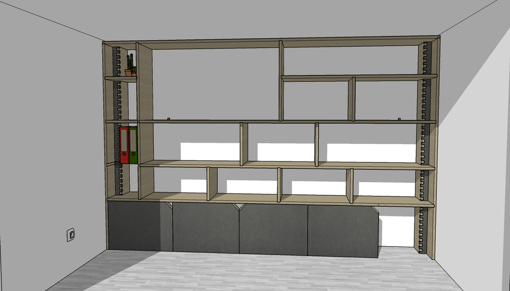

Si le sol de ton atelier est suffisamment grand et plat, tu peux utiliser un système de piges et une plaque d'isorel (un intercalaire de palette récupéré dans un supermarché) pour transférer une "épure" de l'implantation des murs (comme dans la réponse de kaj ici ) S'il y a des "cassures" dans la ligne d'un mur, tu rajoutes une pige (ça permet dans ton cas d'intégrer l'implantation des poteaux)... Tu peux soit utiliser une pige par point de mesure et bien les numéroter, soit utiliser une pige sur laquelle tu fais plusieurs encoches en V avec un espacement irrégulier, et au moment de la prise de cotes tu reporte l'emplacement des V pour pouvoir la replacer correctement à l'atelier.
Ca c'est pour gérer le faux équerrage, pour le faux aplomb je prends un fil à plomb (plus précis à mon sens qu'un niveau) et je mesure à quelques endroits la distance mur/fil au sol et à hauteur du plan de travail ; ça me donne un état des lieux pour déterminer si je me laisse une marge de 10,20 ou Xmm par rapport à mon relevé au sol (s'il y a beaucoup d'irrégularités j'augmente la marge)
Je regarde également à quel point le niveau n'est pas de niveau (une règle alu pour voir s'il y a des "petites" irrégularités, et un niveau à bulle de 1m20) pour déterminer si le rattrapage de niveau se fera par calage, par des pieds à visser...
A l'atelier, je construit l'ossature plus petite que nécessaire, et les plateaux plus grands en suivant la marge déterminée au fil à plomb. Sur chantier je montes d'abord l'ossature, puis selon les conditions logistiques soit j'ajuste les plans de travail sur place, soit je fais un relevé définitif pour les ajuster en atelier.

Clairement le mieux est de ne pas faire coller les montants et la traverse haute de ta bibliothèque. Tu te laisse une marge tout autour que tu viens comblé avec un système de fileur.
Pour ton caisson de droite et tes plans de travail à gauche pareil, de la marge que tu fais filé sur place.
Ainsi tu n'as que les socles/caisson à bien caler de niveau. pourquoi pas quelques fixation dans les murs que tu caleras en fonction des écarts que tu auras.
Le points qui me fait peur dans ton projet, c'est le fond de la bibliothèque qui va dépendre du mur. Si il est pas vraiment plan tu vas avoir beaucoup d'ajustage si tu veux pas avoir de jour. J'aurais fait un fond sur la bibliothèque pour pas avoir de problème.

  • La clamex, le meilleur investissement que j'ai pu faire. Un peu cher à l'usage; on est vite à 100€ de clamex sur un chantier. Ne pas oublier de le chiffrer.

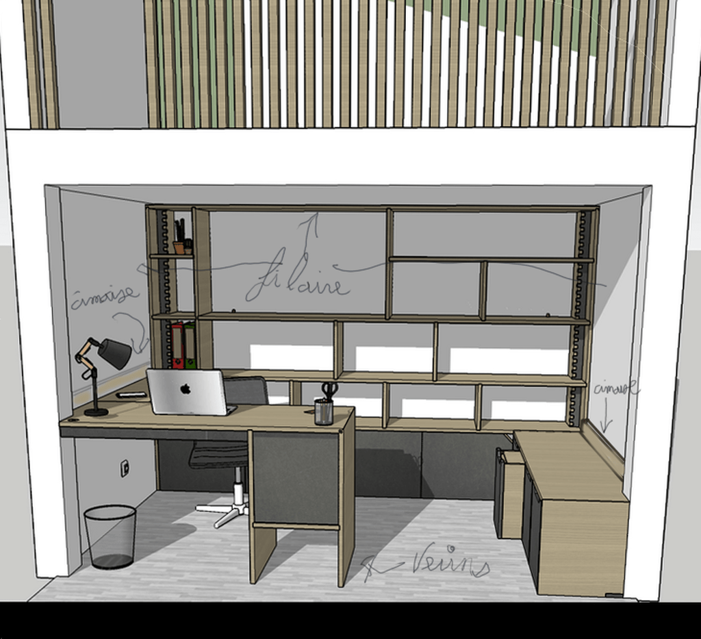

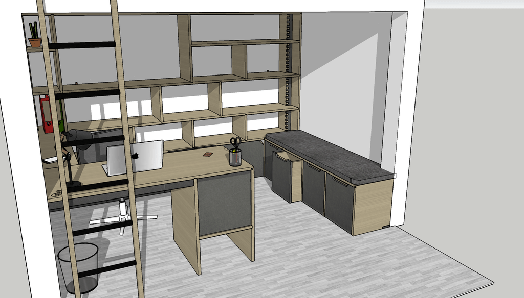

Pour essayer de d'aider il faudrait avoir une idée de l'encombrement et les contraintes d'accessibilité du chantier pour savoir ce que tu peux monter atelier.
A première vue si j'avais à prendre en charge le projet j'aurais apporté les modifications suivantes :
Un filaire du de chaque coté du meuble du fond pour gérer le fait que l'on est entre deux murs. Idem pour le plafond il faut éviter d'être coincé entre maçonnerie pour faire le maximum de travail en atelier je te joint un croquis avec une méthode parmi tant d'autre pour pas être dépendant des éléments de maçonnerie , évidement il faut peut être changer de système constructif selon le rendu espéré mais il faut au maximum s'affranchir des contraintes. Tu peux même les justifier incrustation de led ou spot dans le plafond comme dans mon croquis comme la cimaise qui sert de protection du mur ou pour insérer des prises les possibilités sont très étendues .
De même je décomposerai le meuble du fond en deux éléments a savoir meuble haut et bas pour une facilité accrue de pose. Tu un conflit d'ouverture dans l'angle , Je décollerai aussi les tiroirs du sol pour éviter les problèmes de faux niveaux ( pourquoi pas un socle sur vérins pour gérer les niveaux ) . En s'assurant de l'aplomb du mur du fond ou peux se passer de fond la cimaise permettant un petit faux équerrage des murs pour le plateau 5néamoins il faut le prendre et réaliser une fausse coupe si nécessaire. Une réflexion est à mener sur les tiroirs il est dés fois plus rentable de faire que le fond et le dessous; quel système de coulisses?
Façade en valchromate 8 mm là je ne suis pas?

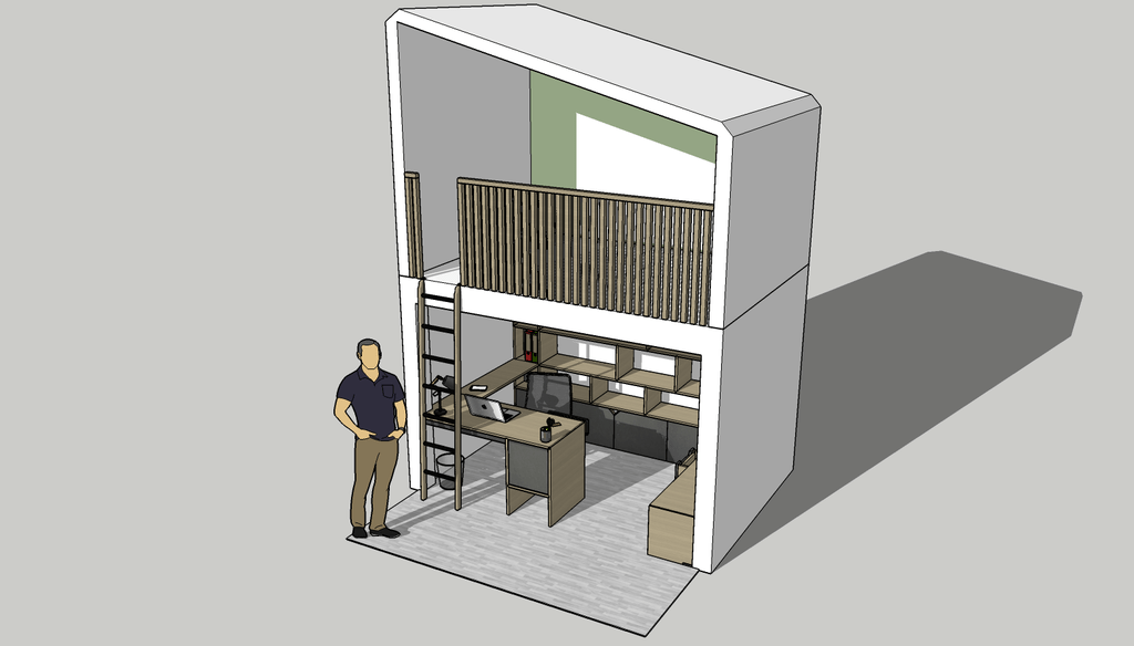

Pour les contraintes : c'est à l'étage et il y a quelques petits virages pour arriver dans la pièce.

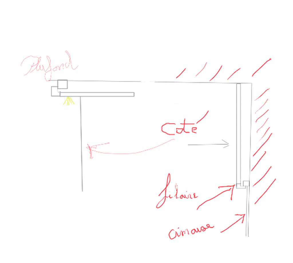

J'ai fait quelques ajustements : Filaire côté + Haut / cimaise
Comment ferais tu pour décomposer le meuble du fond
Je n'ai pas trop compris l'histoire des vérins, j'ai mis des pieds réglable, c'est la même utilité ?

oui vérins ou pieds réglables cela c'est la même chose le principe étant de pouvoir régler rapidement les aplombs et niveaux en s'affranchissant des imperfections du site.
Pour décomposer les meubles j'aurai fait un caisson bas aves des traverses hautes arrivants sous le dessus donc invisibles le but si l'accessibilité de ton chantier et les dimensions le permettent d'amener le bas monté si non le rediviser en deux en doublant un montant et mettre un demi recouvrement.
Pour la prise de cote le mieux à mon avis et un bon mètre ou mieux une pige télescopique simplement et de faire une triangulation pour juger de l'équerrage et un niveau pour juger de l'aplomb. La prise de cote est une étape primordiale à réaliser avec soins faire un croquis représentant le plan et le développement des murs tout les détail doivent être représentés (cotes, prises , portes plinthe etc) Maintenant le croquis peut être numérique et on peut l'accompagner de quelques photos utiles pour la mémoire quand il se passe du temps entre la prise de cote et la réalisation. Deux écoles pour la prise de cotes soit au mur soit par rapport à un repère .

Pour les problèmes d'equerrage il faut partir du principe que le bâti ne sera pas d'équerre et concevoir quelque chose qui puisse être ajusté. Pour la tablette du bureau par exemple de coupe avec une surcote et une fois le meuble du fond installé tu as ton angle définitif et seulement à ce moment là tu fais la coupe définitive (d'ailleurs quitte à mettre des clamex autant en utiliser ici aussi).
Pour les éventuels faux aplomb et faux equerrages de la bibliothèque tu peux envisager un fond peint dans la même nuance que les murs comme ça il sera invisible (sauf à avoir vraiment le nez dessus) et tu ne mangera pas ta marge en tablettage et ajustage au montage.

hello, quand j'avais ce genre de projet (plaqué au mur de tout cotés) j'allais ajuster la périphérie de la caisse (montants traverses) à l'aide de quilles et de calages et/ou fixations (si il y a lieu) directement sur le chantier !
Ce qui détermine si tu as besoin de filaires ou pas aussi !
Ensuite de retour a l'atelier, tu fais tout ton agencement tranquille sans te poser de questions ! 😉

Bonjour et merci pour ta réponse. Ca veut dire que tu retournais chez le client une autre fois pour installer tes montants et traverses et faire tes mesures définitives ? Comment tu fais tenir juste les montants et traverses des extrémités ?
Ben en gros tu ajustes et tu cales tes montants, puis après tu as les mesures exactes de tes arasements de traverses, ou vice versa .
Le but et de ne pas avoir de retouches et prévoir le jeu nécessaire .😉
Parfois, nous ajustions un module (ex coffrage de spots et placard dans un magasin) , avant de le ramener à l'atelier pour le stratifier par exemple .
Comme cela , une fois terminé, nous n'avions plus qu'à visser les fixations .
