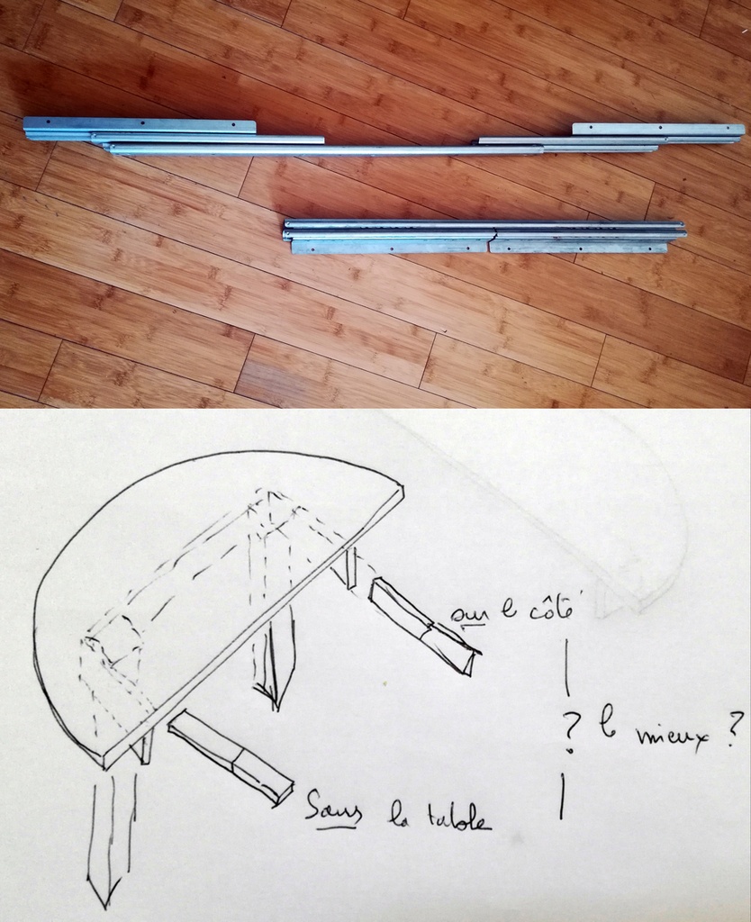

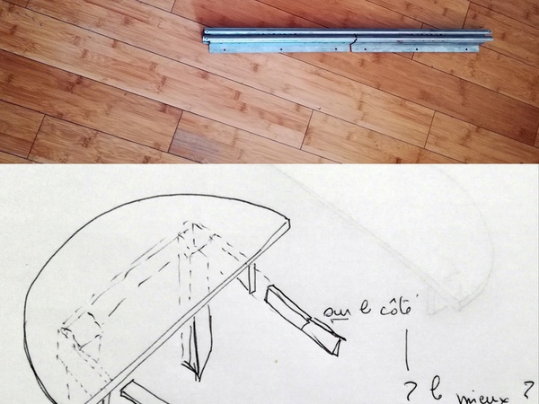

Sur la photo, les coulisses que j'ai récupérée.
Je ne sais pas si je dois les visser sur les côtés (plans verticaux) ou sous la table (plan horizontal).
Mécaniquement, il doit y avoir une solution mieux qu'une autre, non ?
Merci de vos avis éclairés.

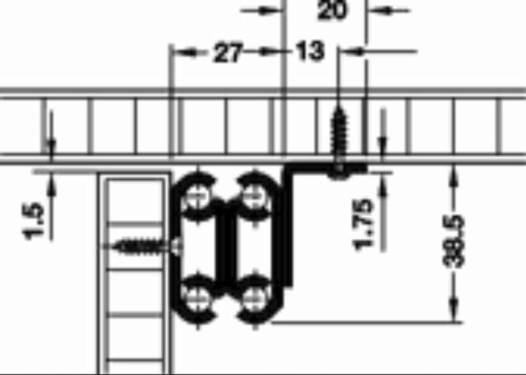

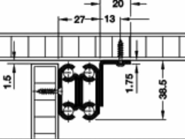

Il n'y a pas à choisir entre une disposition ou une autre, avec ce genre de coulisses à billes.
Elle sont prévues pour être montées à chant, le profil des coulisses devant être à la verticale (comme elle le seraient pour des tiroirs, finalement). De plus, les billes travaillent dans les fonds des gorges des profils.
Par contre concernant la fixation ,ce type de coulisses peut être à fixer par le côté, ou alors munies d'equerres de fixation pour visser sous le plateau, comme on le voit sur ce plan, et suivant les modèles.

Merci Yvon Rolland !
C'est hyper clair avec le dessin.
