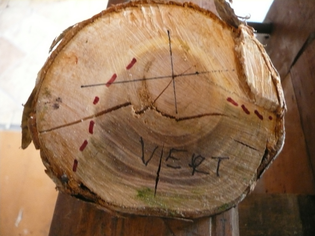

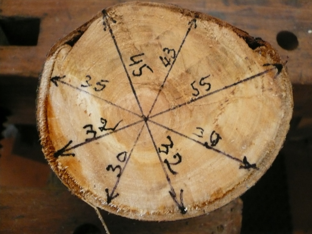

Pour compléter ce que dit Etienne, je viens de couper quelques branches de cerisier et je joins 2 photos qui illustrent bien ce qu'est un bois de tension et de compression...sans trop compliquer l'histoire....ce qu'il faut savoir c'est que la zone de compression étant plus dense structurellement , il y aura plus de retrait et comme la zone voisine est composée de bois d'allongement...ça craque....sans en rajouter une couche entre les interactions ,bois juvénile , bois final, structure spiralée....
Sur la photo de droite ou j'ai mis la mention "vert entourée de pointillés rouges se trouve la zone d'allongement et on la reconnais sur les planches Grâce aux zones fibreuses nacrées vertes .
On voit qu'avec un séchage rapide , les fissures sur la coupe transversale séparent en gros les 2 zones.

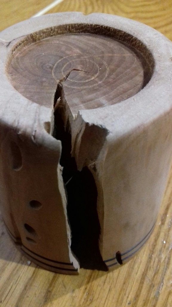

Illustration des tensions dans le bois des branches, réveillées suite au mouillage accidentel du fond d'un petit pot en bois tourné (bois de bout, parfaitement sec, cœur de la branche proche de l'axe du pot, fond pourtant peu épais et entouré de la masse importante de l'angle) :
