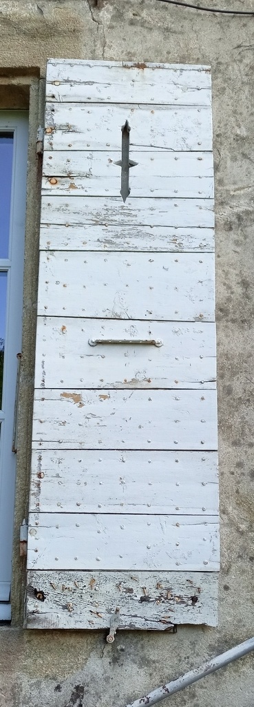

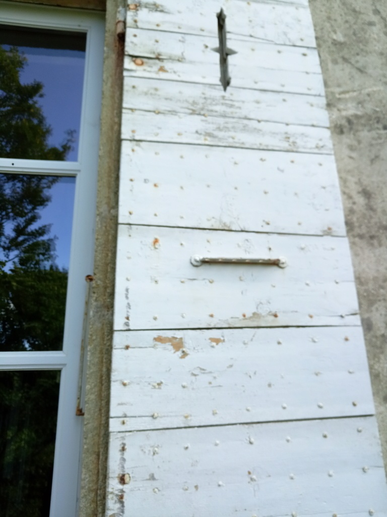

bonjour a tous,
Je dois réaliser des volets provençaux a double lames, c'est une rénovation, donc a l'ancienne avec des clous carrés tordu en contre parement. Quel est le jeu nécessaire qu'il faut laisser entre les assemblages rainures languette.
Je vous joins des photos des volets en question.

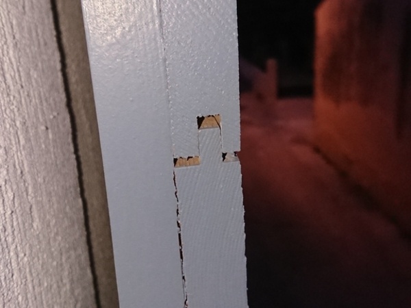

J'ai réalisé une paire de volets provençaux il y a quelques temps pour chez nous. Je ne suis pas experte du tout en la matière.
J'ai eu l'opportunité de récupérer des lames de Red Cedar déjà usinées. De mémoire, j'ai mis un jeu de 2-3 mm entre chaque lame. Il n'y a pas vraiment de jeu sur l'épaisseur de la languette. Je t'ai pris une photo sur le côté du volet.
