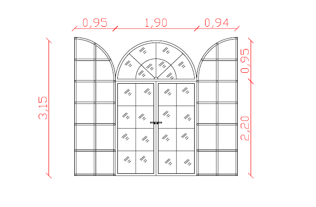

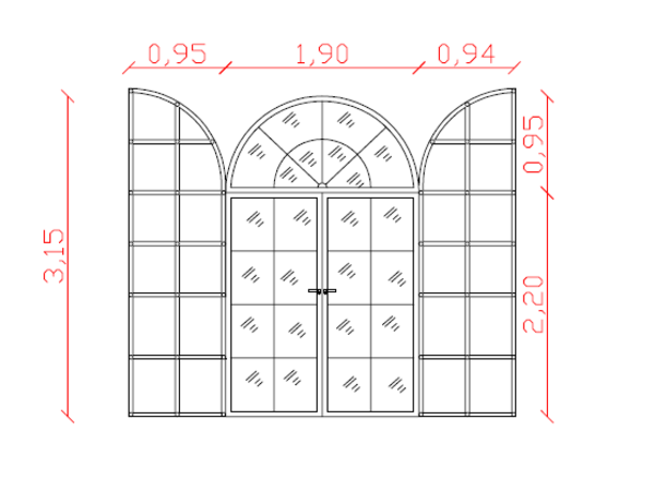

On m'a demander récemment de donner un prix pour un châssis vitré avec une partie haute cintrée. (plan ci dessous)
Je n'ai à faire que le châssis vitré. Mais voila n'ayant jusqu'à maintenant jamais eu à fabriquer ce genre d'ouvrage, il est difficile donc de pouvoir donner un prix. Je me tourne donc vers vous pour quelques conseils, pas forcément pour le prix directement mais plutôt pour la partie technique.Le client souhaite du double vitrage, y a t'il des spécificités à respecter? Concernant la partie cintré, la aussi des techniques particulières à me proposer? bref, je suis preneur du moindre petit conseil pour la fabrication d'un tel ouvrage.

bonjour si vous voulez des conseils il nous faut plus d explications
comment le châssis est ferré sur l ouvrage , a peindre ou a vernir , avec ou sans la fourniture du vitrage , pourquoi les petits bois ne sont pas en superposition des petits bois existants, comment est assuré l étanchéité du châssis par rapport a l existant , épaisseur disponible ,
il faut savoir que chaque vantaux pèse 75 kg minimum ce qui n est pas rien ,comment est assuré la fermeture des vantaux

Ensuite, pour donner un peu plus d'infos sur l'ouvrage à réaliser :
  • Il n' y a rien d'existant, c'est une construction neuve, donc pour ce qui est du choix du mode de fixation, des paumelles etc, c'est moi qui doit le proposer au client
  • Pour le bois, je vais partir sur du Movingui (environ 850 € le mètre cube à la Réunion)
  • Pour le vitrage, c'est moi qui le fournis, d'où ma question sur les spécificités à respecter sur du double vitrage. lequel conviendrais mieux, 4 ou 6 mmm. les vitres seraient elles simplement poser en feuillure de chaque côté de la porte avec parclose ou du double vitrage implique d'autre règle à respecter. (je n'ai jamais fais de double vitrage jusqu'à maintenant)

Tu n as que l imposte a fabriquer ou toute la fenêtre ? sur ton dessin il y a avec imposte et sans ??
seb974
En fait sur le dessin, il y a le châssis vitré avec l'imposte au dessus, et le volet qui va avec.
Moi, ce qu'on m'a demander, c'est le châssis vitré et la partie cintrée au dessus
philippe14

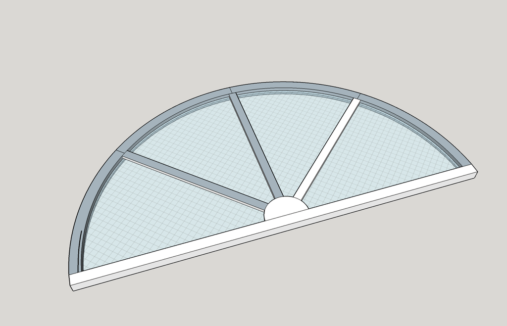

déjà tu fais ton châssis plein cintre en alignant tes bois de la fenêtre vers celui ci (dormant plus ouvrant )la demi lune centrale est égale au deux largeur des montants du milieu de la fenêtre, pour la par close en façade 2 cm en profondeur 1,5 cm fond de joint a sec pu de chaque coté du 15 x 3 l' épaisseur de ton verre disons 4.16.4 et joue coté extérieur pas moins de 1.5 cm et je te conseil pour les petit bois et demi lune de les coller de chaque coté de verre pour évité d'avoir de trop grosse section de bois avec double face mousse pu de 30 x 3 prévue pour cette effet et j allais oublier jeux autour du verre est de 4 mm

alors voila le principe

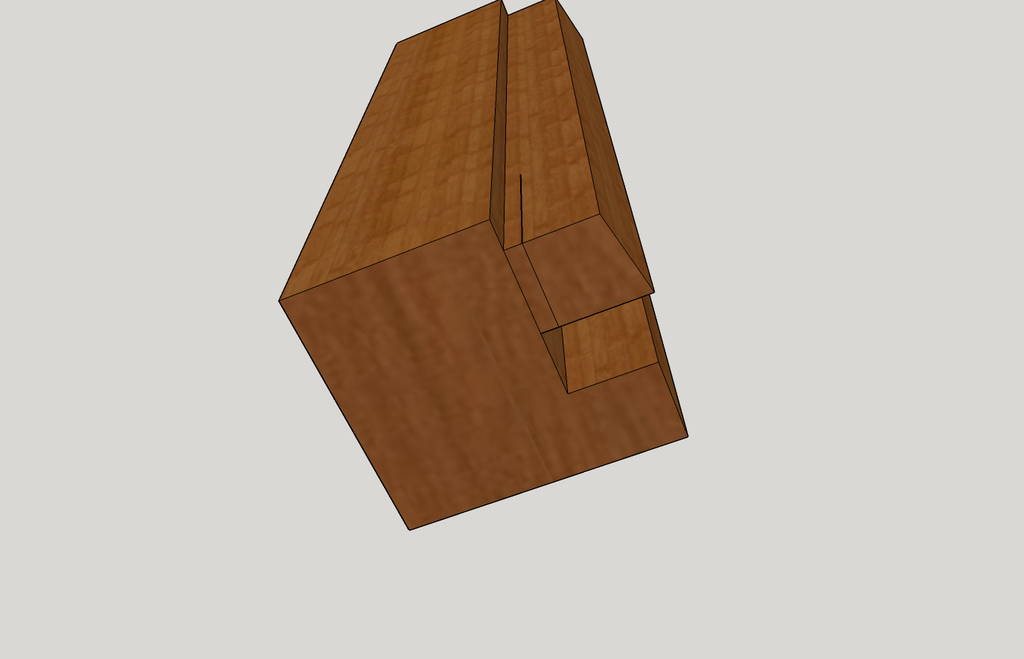

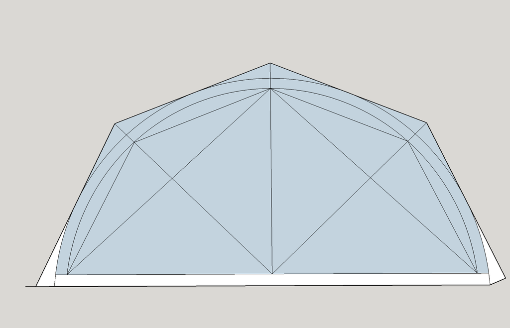

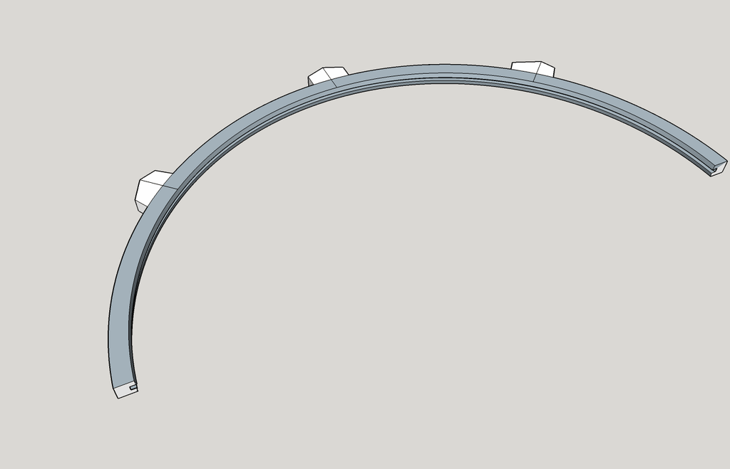

1 tu fais une épure en fonction des sections et profils (+ gabarit de commande du carreau avec jeu)
2 tu calibres et n oublie pas d ajouter 3 mm en largeur (trait de scie découpe pareclose)
3 tu colles tes bois en laissant des témoins pour le serrage
4 tu arases les témoins , tu usine le profil sur la courbe et l appuis en fonction du profil de la fenêtre

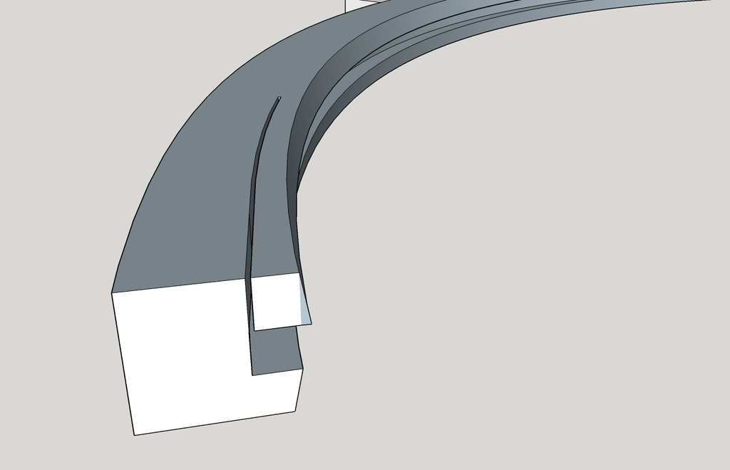

5 a l aide d une scie sauteuse (modifier la longueur de la lame) tu détaches la parerclose cintrée
6 tu finis et tu vitres
7 tu colles sur la surface du verre les petits bois postiches

Je me pose une question sur la découpe de la pareclose avec une scie sauteuse et notamment sur la propreté de cette dernière car c es machine ne sont pas des plus précise et les coupe toujours un peu sale.comment règles tu ce problème?. J ai bientot ma porte d entrée à faire avec un imposte vitrée cintrée sur le dessus.
Merci encore maître Capello des ateliers..😋😋😋
hello oui exact !! j ai mal dessiné le profil , sur les outils de fenêtres que j utilisait , le profil de la pare close à détacher se trouvait plus bas avec une feuillure dessus qui guidait la découpe !
