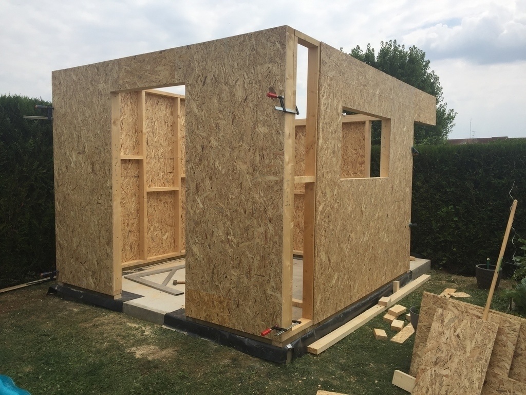

Je prévois de réaliser un abri de jardin/pool house pour une future piscine et je souhaiterais réaliser cela en ossature bois. Cette ossature bois viendrait se reposer sur des blocs de bétons de 14cm de large eux mêmes posés sur une dalle en béton comme fondation.
L'ensemble fera 2 x 3 m de dimension extérieure. Le toit sera en 2 pans et sera végétalisé.
Là ou je ne trouve pas de vrai réponse serait de savoir en quelle section construire l'ossature bois des murs. Le blocs béton faisant 14cm je pensais quelque chose comme 120x "X" ? Mais en 120 de large je ne trouve par chez moi que des épaisseurs de 18 ou 21mm ce qui me semble vraiment fin. Vous en pensez quoi? Pour la toiture j'avais calculé qu'il me fallait des chevrons de qqch comme 60x110 ?
Donc voilà où j'en suis et j'aurais besoin de votre aide et expérience.

Mon idée était que comme je construit sur un bloc béton de 14cm, et que j'enlève en gros 1,8cm d'OSB à l'intérieur et 0,9cm d'OSB à l'extérieur il me reste qqch comme 11-12cm d'où mon intérêt de travailler en planches ou chevrons avec une largeur de 12.
Je pourrais avoir du 145 mais alors je dois tous les repasser sur la scie sur table pour les faire moins large.

Pour qu’elle raison prévoir une épaisseur d’OSB a l’intérieur? Pour suspendre des objets? Je pense qu’avec la pénurie subie sur l’OSB en ce moment, ça risque de faire monter ton budget de manière considérable.
AtelierPiJAA
oui comme ce sera une poolhouse, il y aura une bonne partie de l'installation qui sera accrochée aux parois. Et puis je voulais éventuellement isoler avec de la fibre de cellulose (isolation surtout acoustique)
Franfrantz
Le principe est bon. Il existe du bois d’ossature en 45x145. Ça me parait être un bon compromis. Si les 5mm de large sont de trop, je pense que tu peux réduire ton épaisseur d’OSB à 12mm en intérieur. Il faudra juste prendre soin de fixer tes éléments au droit des montants d’ossature si c’est lourd. Je suis juste inquiet du budget que tu vas allouer à tout ceci, notamment sur l’OSB qui a triplé en quelques mois.

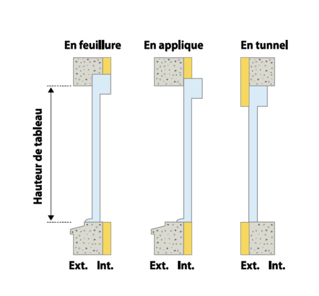

En réalité, ta cote de réservation sera fonction du type de pose choisi pour ta porte. Si tu n’isoles pas l’intérieur de ta pool house, je pense que le plus judicieux serait une pose en tunnel.
Quel type de porte tu avais dans l’idée de te procurer? Parce qu’une porte bois pourra être retravaillée, par exemple, pour une porte de service en PVC, ce ne serait pas envisageable.
Donc, je t’encourage à trouver ta porte, avant de vouloir prévoir ta cote de réservation, mais ce n’est que mon avis.

Je pensais isoler ma pool house partiellement surtout pour le coté phonétique avec de la ouate de cellulose entre les montants. Mais donc le bas ou y a les blocs béton, ne le sera pas. Pour un menuisier "amateur" comme moi, ca veut dire quoi une pose en tunnel ? 😊
Ecoute je ne sais pas vraiment quoi mettre comme porte, mais je veux pas qqch de trop moderne, d'ou mon idée de trouver une vieille porte (peut etre en massif) pour donner un coté plus chouette, plus dans une optique de recyclage.
Franfrantz
PierreJ une pose en tunnel, signifie que tu poses ta menuiseries entre les deux jambages de baie, contrairement à une pose en applique intérieure plus commune, ou les menuiseries sont posées plaquées contre le mur. Voici le principe en image:
AtelierPiJAA
OUi ok je vois. merci pour cette image. Ben c'est un peu ce que je pensais faire. Et je me suis dis que si je laissais le linteau du haut à 2m, j'arriverais toujours à insérer une porte, même si elle est plus petite que 2m de haut. Et je pense qu'il y a peu de portes plus grande que 2m, non ?
Franfrantz
PierreJ une porte d’entrée en hauteur classique, est sur une hauteur de baie de 2m15, mais 2m est courant.

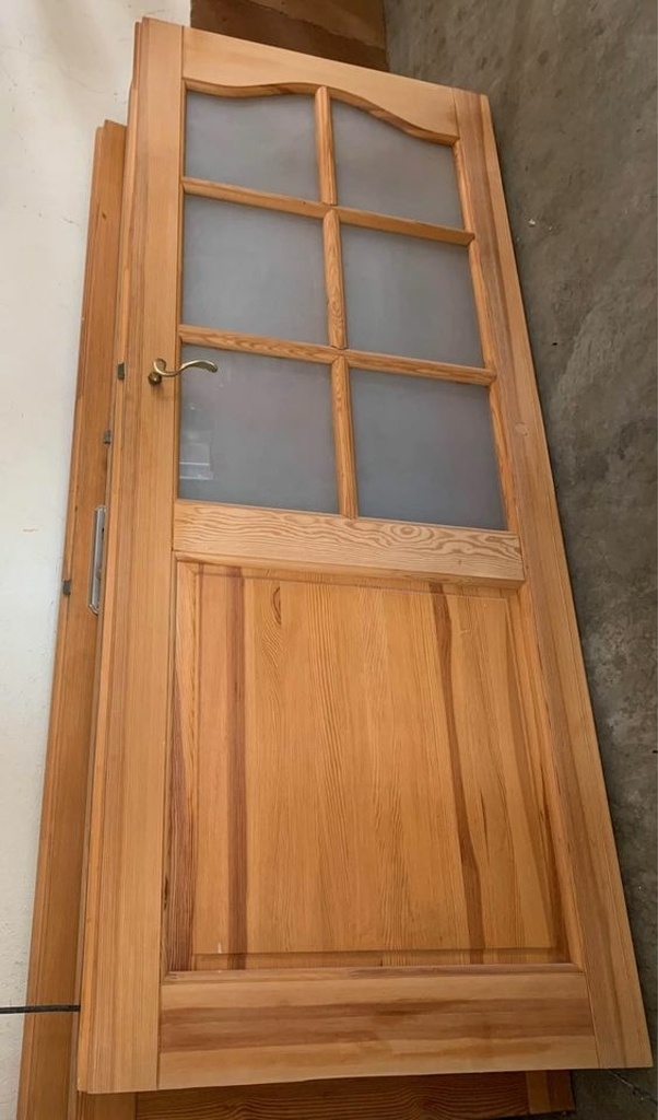

J'ai éventuellement trouvé une porte intérieure en bois massif (je pense que ca doit etre du hêtre) qui est vitré dans la partie supérieur. Vous pensez que même si c'est une porte intérieure, elle pourrait fonctionner pour l'extérieur ? Faudra peut-être bricoler un peu pour changer la fermeture mais pour le restant ca pourrait être intéressant.
Franfrantz
Le hêtre n’est pas le bois le plus conseillé en extérieur. Et si la porte était posée en intérieur, elle doit avoir une hygrométrie assez faible. La poser exposée à l’extérieure risque de la faire bouger. Si tu as possibilité de faire parvenir une photo, je pourrai te confirmer que c’est du hêtre.

la voilà

PierreJ du hêtre ?? Les motifs me font plutôt penser à du Pin ... dans tous les cas une porte comme cela en extérieur bof bof à mon avis

ah ok plutot du pin. Merci
Ouais alors effectivement bof.
D'autres avis encore ?

Je suis aussi de l’avis de Sebastien, concernant l’essence. Ça ne me semble pas etre du hêtre.
AtelierPiJAA
après si c'est du chêne ca m irait aussi :-)
Sébastien Alves
Indépendamment de l'essence, il faut aussi que la porte soit conçu pour l'extérieur notamment au niveau des vitrages => joints butyle, mastic, parclose, canalisation d'évacuation d'eau ...
Et la porte que tu nous présente est une porte d'intérieur qui ne semble pas prévu pour cela.

Mais ok donc prendre une porte intérieur pour mettre a l'extérieur cest pas le bon plan?
Sébastien Alves
Moi je ne le ferais pas

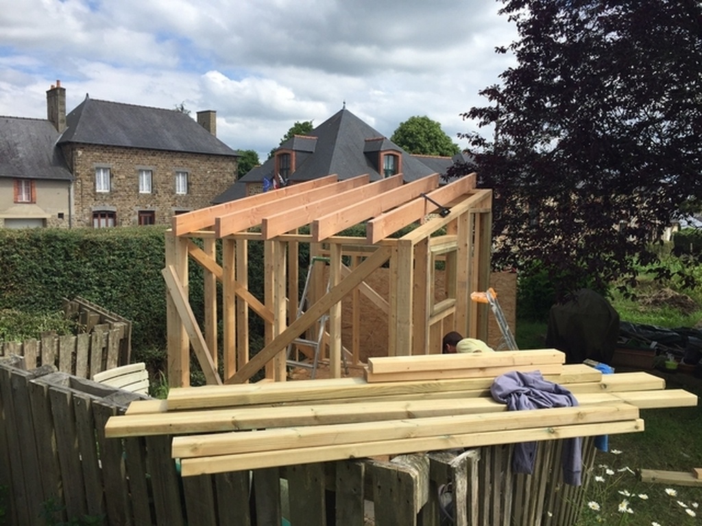

Pour mon abri de jardin, j'avais utilisé du 95*45mm contreventé avec de l'osb de 12mm et c'est à mon avis largement suffisant :

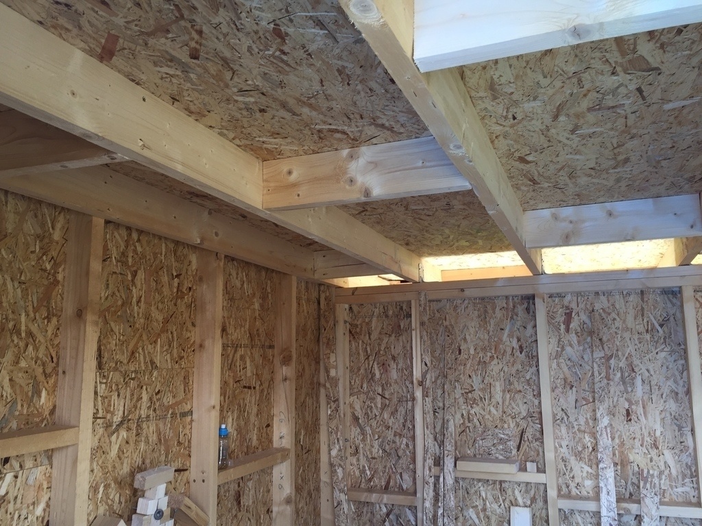

Pour le plancher j'ai fait ça avec des solives en 145mm*45mm recouvert de panneaux osb en 18 mm :

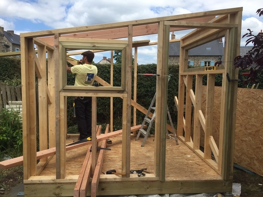

Pour ce genre de réalisation je pars sur des montants d'ossatures en 95x45 espacé de 60cm.

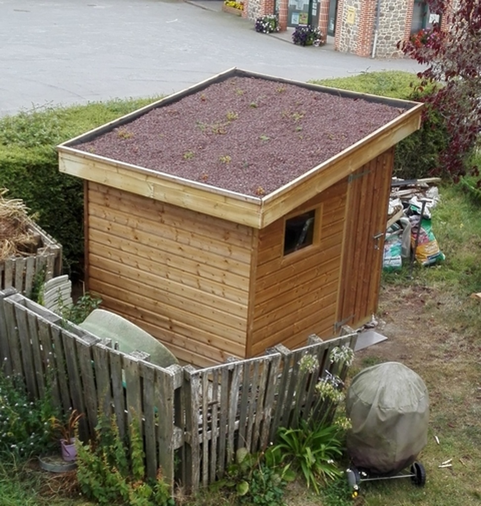

Pour le toit végétalisé sur une cabane que j'ai faite il y a 6 ans je suis parti sur du 45x145 à chant avec un entraxe de 40cm.
Trop sympa le chantier. Les fleurs, le zinc, la casquette et zou.
Dis-donc, dependancesbois l'herbe n'est pas très belle je trouve !
dependancesbois
c'était chez un copain quand j'avais encore des machines.
Pour l'herbe c'est parce qu'il utilise une tondeuse surement 😜

Pour la construction l'usage est le 45x145, bois d'oeuvre courant en douglas. On achète ça raboté et au mètre chez le scieur, disponible jusqu'en 6 mètres chez le mien.
Tu peux sûrement faire tes chevrons avec mais ton scieur doit avoir du 60x120 si ta toiture est alourdie par la vegetalisation.

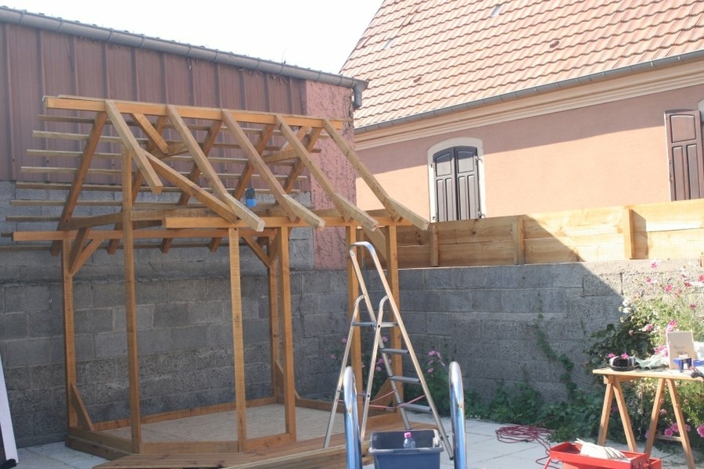

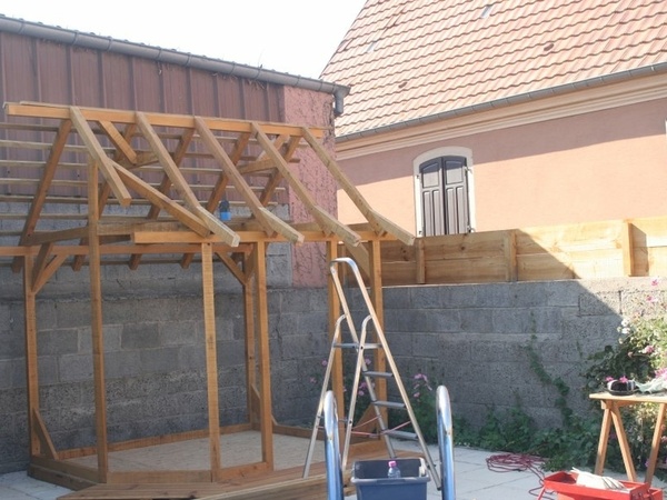

Bonjour Pierre,
Une ossature en chevrons me parait largement suffisante ! C'est ce que j'ai fait pour la cabane des enfants (à peu près les mêmes dimensions que toi) dont je savais qu'elle servirait ensuite d'abri pour la piscine justement.
Dans la mesure où il n'y a pas d'isolation, un bardage sur une seule face, j'ai tout fait en chevrons de récup en 60 x 80, y compris la charpente.
Bien prévoir les contreventements !
