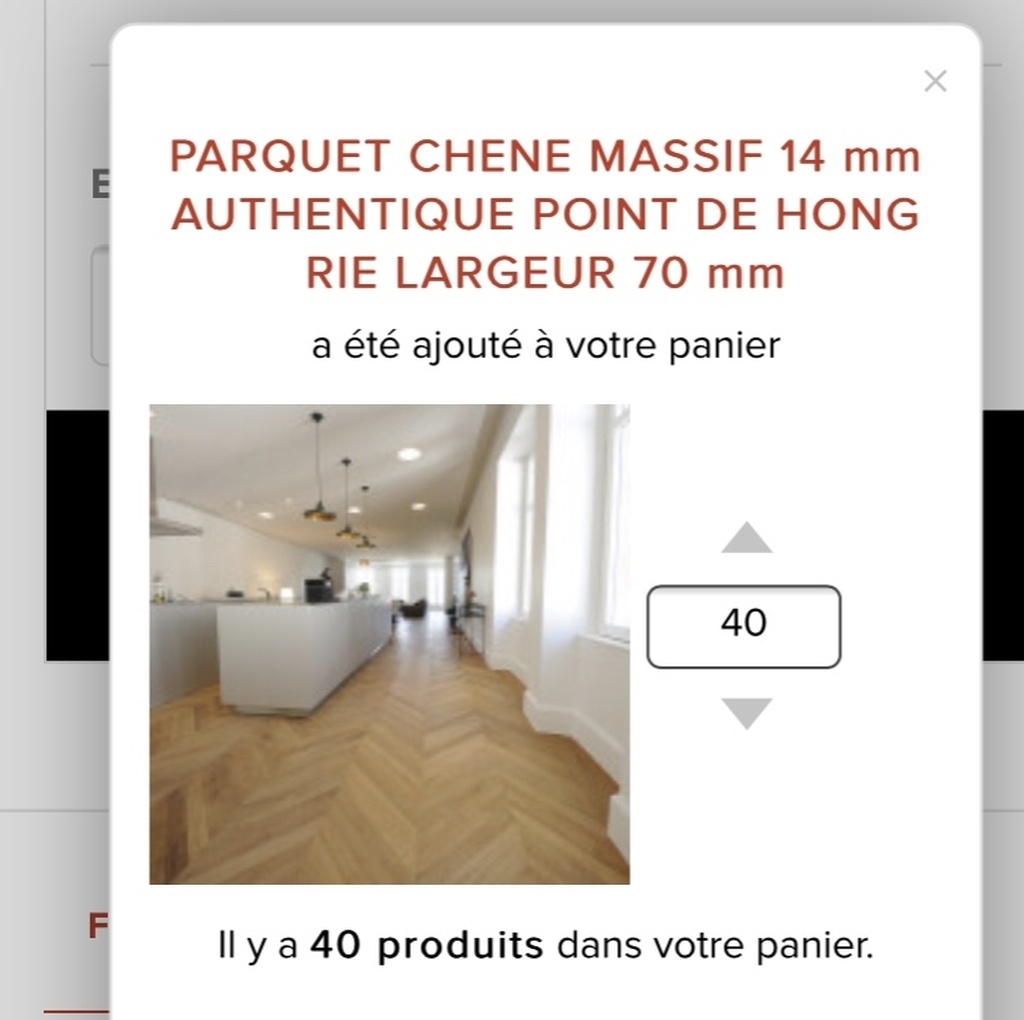

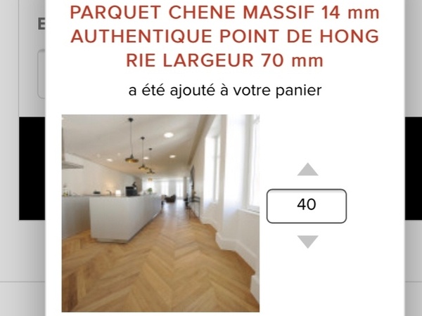

J'ai des clients qui me demandent de poser dans leur salon de 40m² du parquet chêne massif en point de Hongrie.
Je compte acheter le parquet prêt à poser.
Je n'ai jamais posé de parquet en pose collée, ni posé de massif.
C'est un chantier que j'hésite à prendre ne l'ayant jamais fait, mais il faut bien commencer un jour...
Donc avez vous des conseils?
Y a-t-il des choses complexes à avoir en tête?
Selon moi le point le plus important est le jeu périphérique, et commencer par le centre avec un bon calepinage.
Merci pour vos avis...
