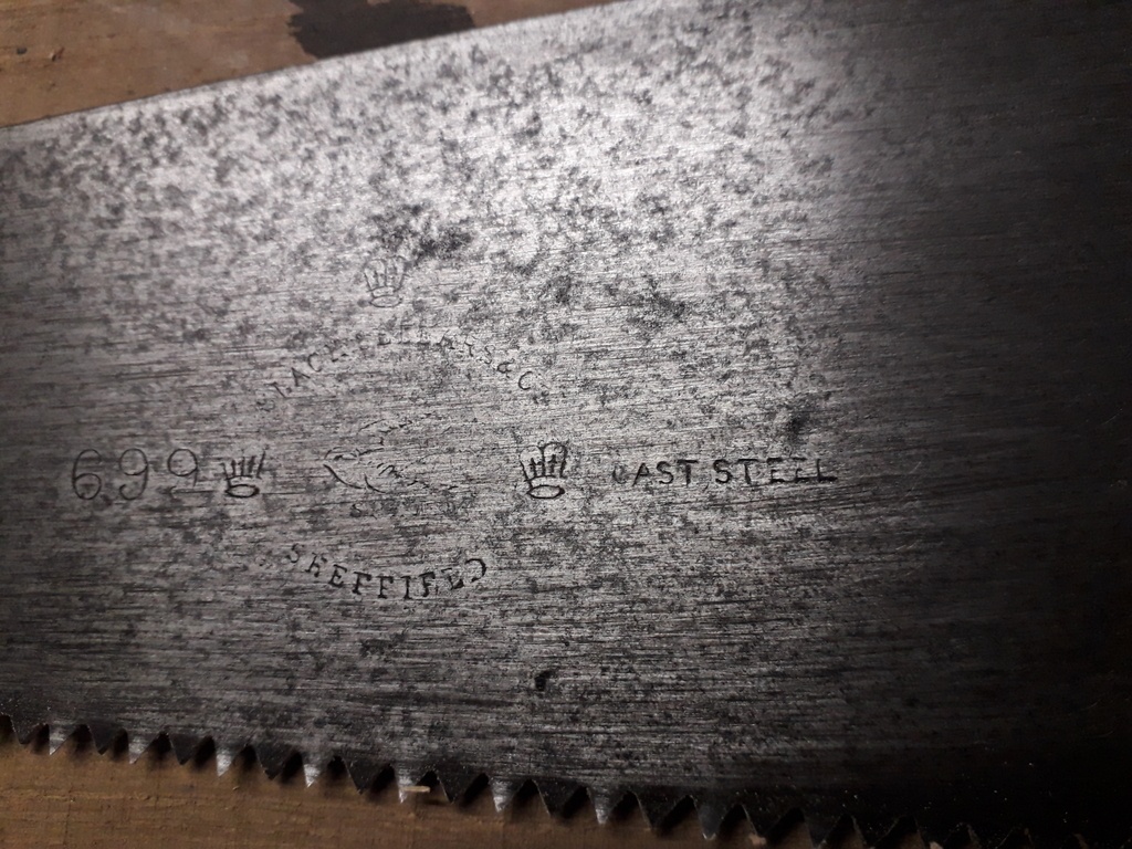

J'ai ressorti de mon petit bordel cette scie égoïne, mais voilà impossible de lire la marque.
La lame est frappée d'un logo mais trop effacé pour être lu en intégrité alors si quelqu'un pouvait m'aider.

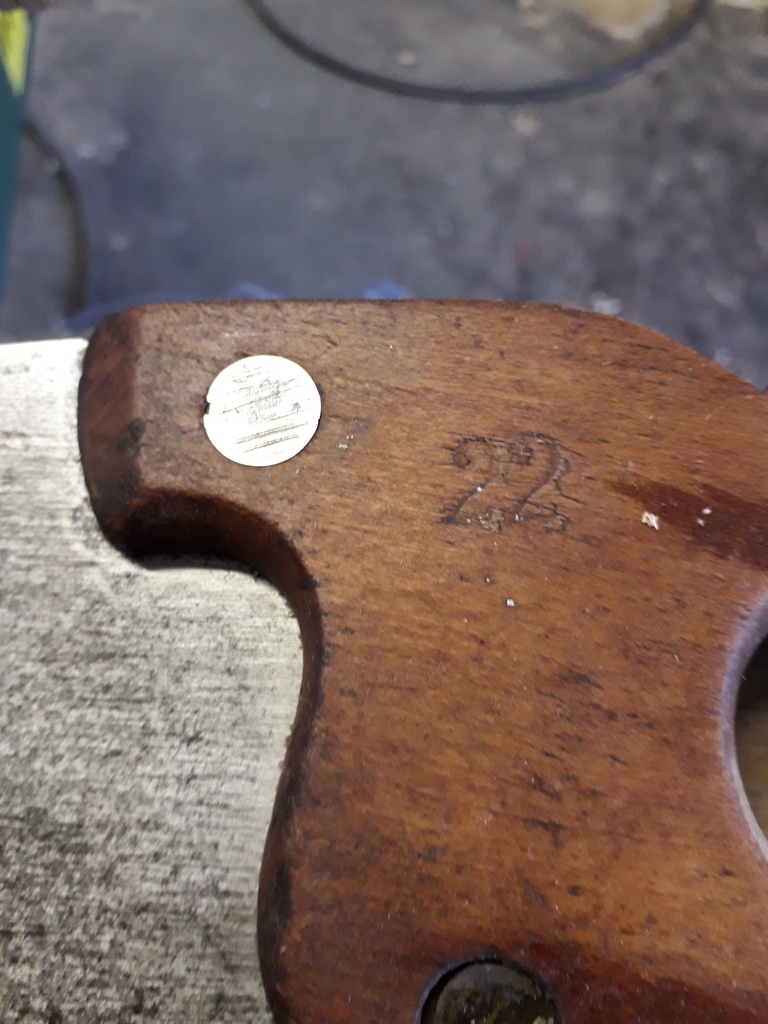

Sur la lame on peut lire Sheffiels 699 Ast steel et un nom qui semble commençait par jack et qui se termine par Co. On voit distinctement 3 couronnes qui entoure un oiseau comme une colombe enfin il me semble. Sur la poignée figure le chiffre 22
j'ai fait une photo mais mais!!!!
A mon avis on dirait une fabrication anglaise mais sans certitude, elle est de très bonne qualité.
voilà vous en savez autant que moi
Déjà, on lit Sheffield. C'est donc bien anglais et ça devrait aider pour les recherches.

On distingue même un peu l'oiseau.
merci bien effectivement il s'agit de la même marque mais probablement de fabrication plus récente

J'ai recherché, et pour moi il est ecrit "699 - Slack Sellars &co - Sheffield - Cast steel". Apparemment il s'agit d'un fabricant anglais a sheffield, qui était en activité vers 1850 a sheffield (en angleterre) mais qui a marcher jusqu'au moins 1960 🙂
699 doit être le numéro du modèle (comme sur les s&j)... 23 c'est peut etre la longueur en pouces (vu que c'est pas une 23 ppi)

si j'ai bien compris tu en possède une, peux tu me donner ton avis sur la qualité de cette scie. Les quelques essais que j'ai fait semblent très concluants mais ton point de vue m'intéresse
benjams
Hihi non c'est juste que je suis bien documenté. Mais en général les scies avec un marquages sur la lame sont de bonnes qualité. On faisait toute les qualités a sheffield je pense, mais a mon avis on ne gravait pas si fièrement son nom dessus si ce n'était pas de la bonne qualité (enfin, toutes les scies de mauvaise qualité que j'ai vu n'étaient pas marquées). En plus c'est de l'acier fondu 🙂
