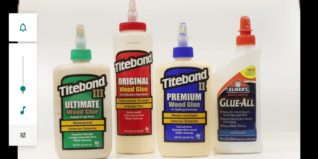

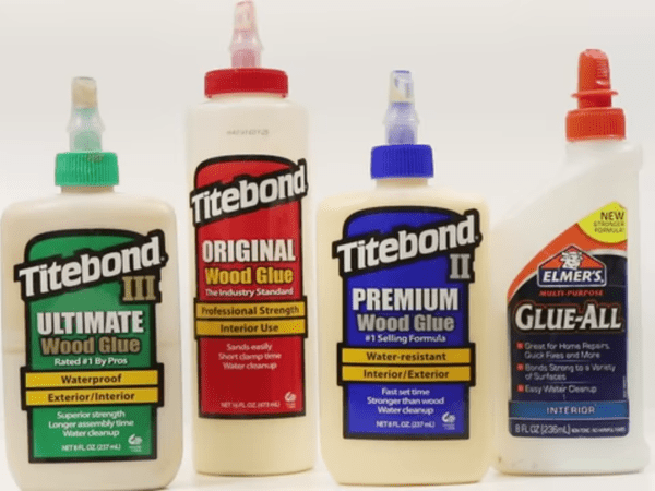

Lansau
S'agit-il des mêmes colles ordinaires qu'ici?
Ollaren
Les titebond de la photo et la "colle blanche ordinaire" se basent sur un même polymère, du PVA.
