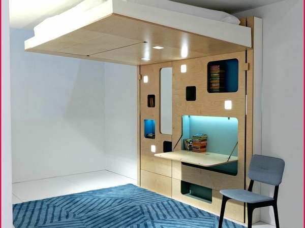

Bonsoir à tous,
Pour finaliser un devis client, je suis à la recherche du mécanisme qui permet d'escamoter un lit à plat vers le plafond.
Le principe étant de ne pas être obligé de ranger sa chambre avant d'aller au lit 😉
J'ai trouvé des vendeurs pour le lit complet mais aucun pour le mécanisme seul.
Est ce que parmi vous certains ont des pistes ?
Merci et bonne soirée.
Séb

non le lit s'arrête à 1 m du sol environ. On peut même laisser un canapé dessous pour les petits espaces.
Bon c'est clair qu'il faut pas tomber du lit.
Ah oui, probablement parce que les mécanismes font 1 m de haut pour assurer le porte à faux.
Pour monter dessus : une échelle ?
Les enfants n'en ont pas besoin (s'ils sont assez grand pour un lit comme ça). Sinon oui, marche pied ou échelle. Voire des cordes ou des chaines, il y a plein de styles de décos possibles dans une chambre.

C'est en porte à faux sur le mur ???🤔😰
Ou Accroché au plafond avec des câbles ?
Je suis curieux techniquement parlant...
LeSonneur
Oui il y a un système de câbles et de contrepoids.
Tout le système se trouve dans le caisson contre le mur.
Rien n'est attaché au plafond.
Une équerre en acier sort pour maintenir le lit, ca fonctionne très bien, une tige métallique peut retenir le lit en position haute.
J'espère avoir répondu à vos craintes

Par contre des pieds se déploient en position basse.
