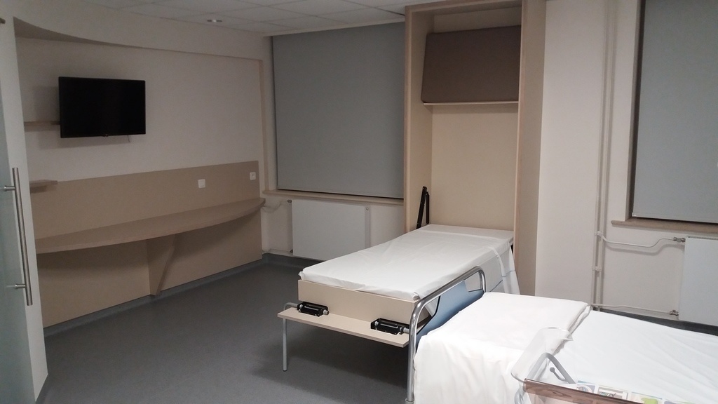

Le système de chez hafele pour ne pas les citer était top. Je l’ai utilisé il y a pas longtemps pour un lit escamotable voir photo ci-joint. Après tout dépend évidement de ton budget et de la qualité que tu veux mettre à ton ouvrage.

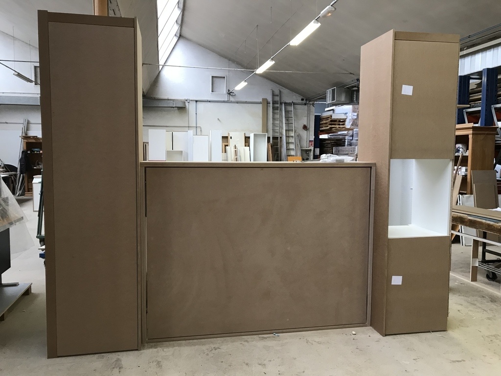

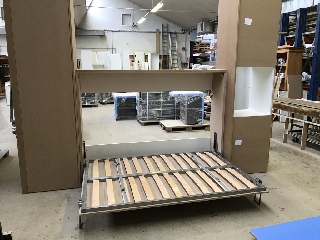

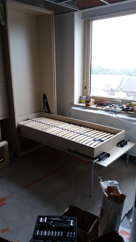

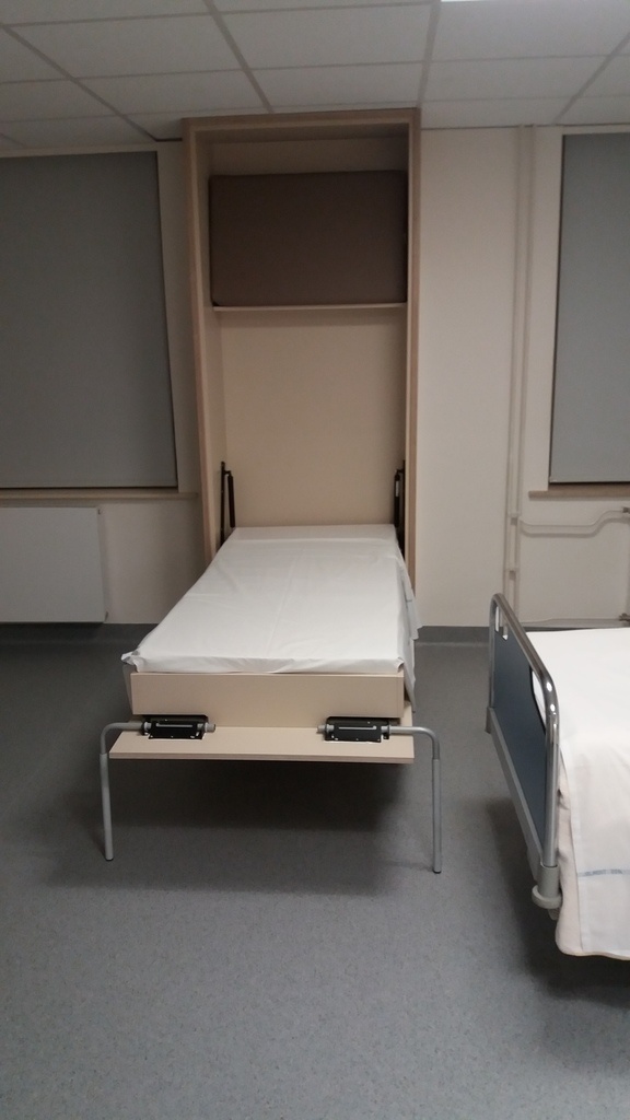

Système Bettlift de chez hafele, lit pour des chambres de maternité.
Posé depuis 3ans jamais rappeler pour d’éventuel problème, juste bien fixer le haut de l'armoire.
On avait du rallonger les pieds vu que la banquette devait rester en dessous quand le lit été ouvert.
