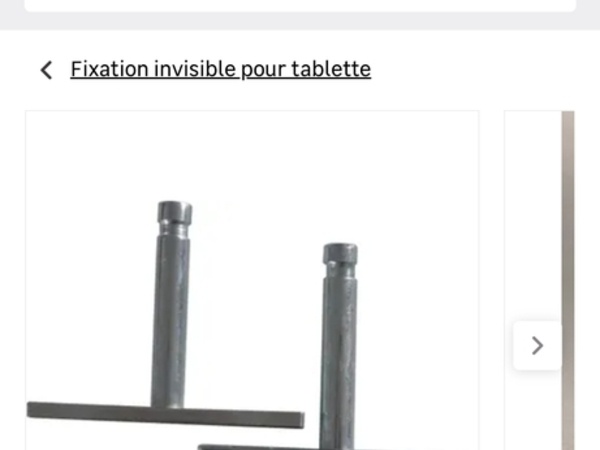

Une cliente me demande des étagères de 1200mm/300mm en fixations invisible.
J ai déjà utilisé ces systèmes ( voir ci joint) mais sur de plus petites largeurs. Je me demande si ce n'est pas un peu sous dimensionné vis à vis des largeurs de 300mm. Cela va créer un gros porte à faux.

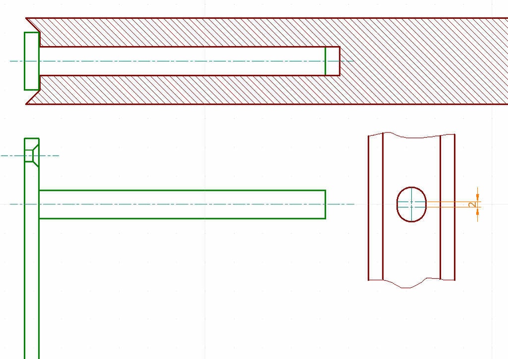

Trouves, ci-joint, un schéma d'une étagère "flottante" à fixation invisible vue dans un magasin de bricolage.
La structure métallique est d'un seul tenant, ce qui rigidifie la fixation et le maintien des doigts qui sont à l'intérieur de la tablette.
La largeur de la structure est ajustée au plus près de l'épaisseur de la tablette.
Les logements dans la tablette sont ovalisés pour éviter l'arc-boutement (sinon la vis dans le placo suit la structure au démontage, vécu !).
Pour alléger le tout, tu peux utiliser un panneau plaqué qui est très léger (je ne sais pas comment cela s'appelle). De plus, le plaquage permet de définir une largeur maximum de la structure.
Sinon, comme Dreo, je pense que cela est risqué vu les dimensions.

Merci Pascaltech ! Si je comprends bien le fait d avoir une longue platine ( approximativement de la longueur de l étagère) devrait limiter le problème de arrachement. Ça me fait tout de même un peu peur. D autant que je voudrais pas que ça tombe sur un client vu que c'est étagères seront destinée à un magasin...
Pascaltech
Cela ne limitera pas le problème d'arrachement, à moins que tu multiplies les vis de fixation au mur, mais cela rigidifie la structure portante.
Si tu veux protéger le mur et éviter l'arrachement, alors tu peux prévoir des doigts en bois qui casseront avant d'arracher le placo. Le dilemme reste entier car tu fais le choix du mur et non du client.☺
