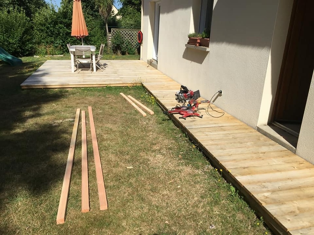

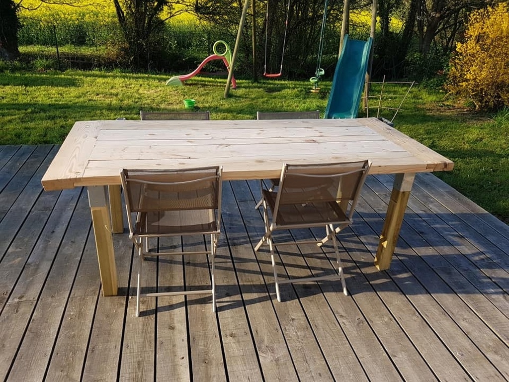

Comme précisé dans une autre réponse : Dans mon logement précédent j'avais une terrasse en châtaignier brut de scierie et c'était magnifique! J'ai jamais eu d'échardes et ma femme est mes enfants non plus.
Je met 2 photos pour donner une idée du rendu la première après la pose et la 2ème après 2 ans.
