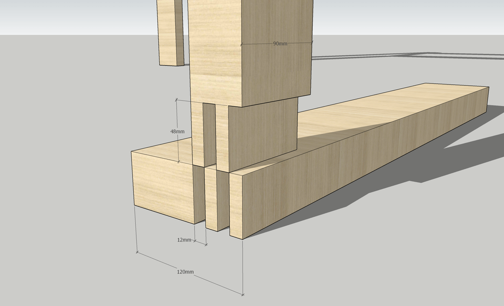

Bonjour tout le monde,
Petite question, quelle technique me conseilleriez-vous pour usiner ce type d'enfourchement relativement long ?
Je dispose d'une toupie mais vu la profondeur je ne vois pas comment utiliser mes outils (Profondeur max. des outils 160 mm).
Je dispose également d'une défonceuse sous table, mais il faut déjà une belle fraise je suppose.
J'ai également une scie à ruban, mais niveau précision j'ai un doute.
Ma scie sur table un peu court aussi. (Hauteur de coupe max. 80 mm)
Bref si quelqu'un a une idée, je suis preneur.
Merci.
tu fais au max de profondeur avec la toupie pour la précision, et tu approfondis ce qui manque a la scie a ruban après avoir trusquiné et vérifié l'équerrage lame table !
Nous les anciens, faisions souvent nos assemblages a la scie a ruban quand il ne s'agissait que d'un travail singulier et pas de série !

Sébastien Alves
Merci, on va tenter comme ça alors
sur la photo c'est 48mm ce n'est pas très grand
sinon l'idée de Sylvain est bonne comme d'hab!!!!!
Sébastien Alves
48mm pour une pièce, mais 90mm pour l'autre pièce et c'est celle-ci qui me pose problème 😥

Sébastien Alves . Pourquoi ne pas réduire un peu la profondeur de l enfourchement et faire un epaulement côté tenon.?
Sébastien Alves
C'est effectivement une idée qui m'a traversée l'esprit, mais cet assemblage est étudié dans le cadre de la réalisation d'un piétement d'une table imposante et je me suis demandé si diminuer l'enfourchement à environ 60mm (usinage max avec ma toupie) au lieu de 90mm n'allait pas diminuer sa résistance. Tu me diras peut-être qu'en diminuant à 60mm, il y a finalement peu de chance de voir l'assemblage finir par terre 😉 .... à méditer 🧐
Stef64
Sébastien Alves si ta scie prend 80 MM, il y a peut être u' moyen à l aide d un gabarit de le faire avec celle ci et la tu ne diminue que de 10mm.
Sébastien Alves
Stef64 possible aussi, mais plus long à usiner je suppose vu l'épaisseur de la lame et effectivement il me faudra un gabarit pour rester précis

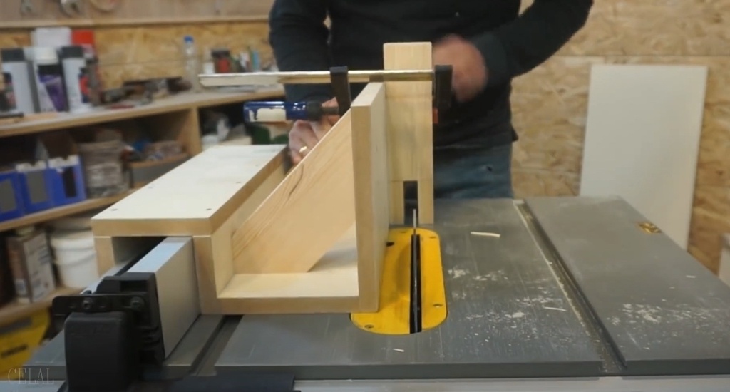

ukinoki
Tu peux arriver à une excellente précision avec une scie circulaire sous table en te fabriquant un guide de coupe vertical qui te permettra de plonger aussi profondément que ce que te permet ta scie et de ne pas avoir à retoucher au ciseau par la suite.
La plupart des guides que tu vois sur les videos manquent vraiment de rigidité et ne permettent pas de travailler correctement des pièces un peu lourde.
Par contre, celui ci, visible sur la video à 6'21", est facile à réaliser et en est capable.
Sébastien Alves
Merci ukinoki ! J'ai fabriqué ce type d'accessoire très pratique pour ma scie, mais la hauteur max de ma lame ne me permet pas un usinage aussi profond. Cependant comme pour la toupie, je pourrais terminer à la scie à ruban avec cette méthode.
