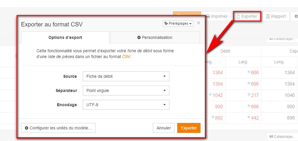

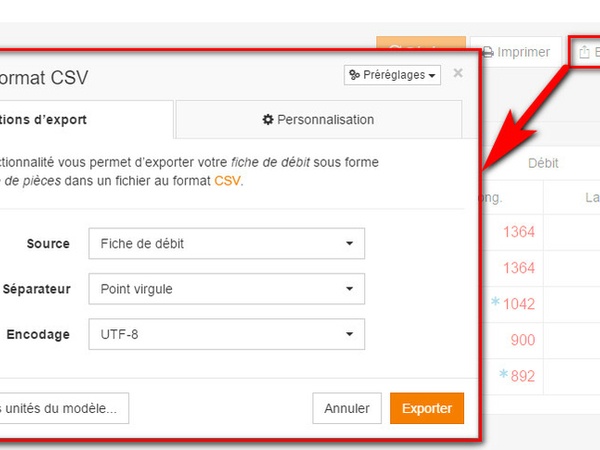

La fonction d'export est au format CSV donc n'importe quel editeur de texte ou tableur est capable des l'ouvrir apres.

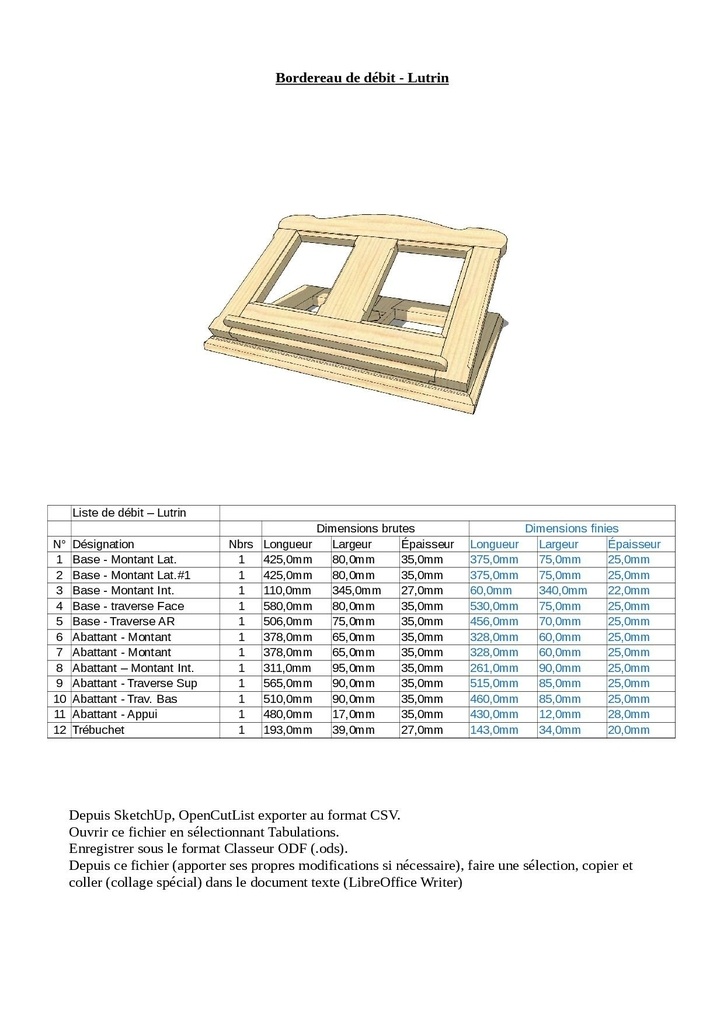

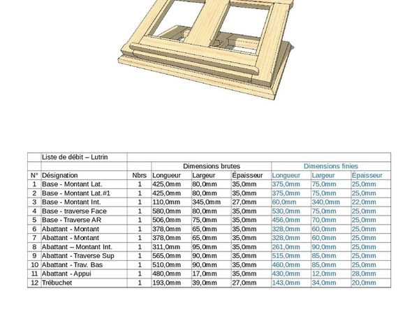

magicyves
Voici une manière de faire (parmi d'autres)
