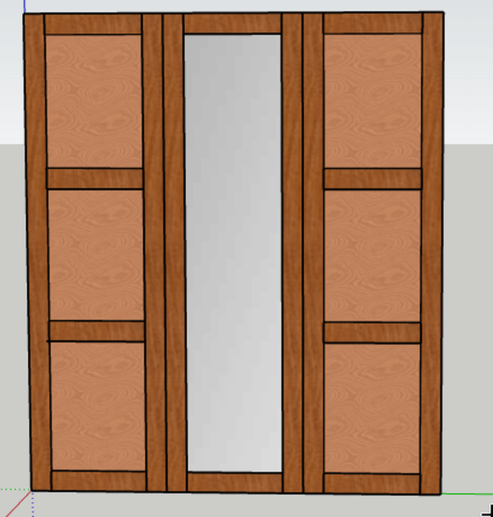

J'ai besoin d'un petit conseil pour rattraper une conner** de coupe (10, en fait).
Pour le contexte, je suis en train de "finaliser" mon projet de dressing en faisant 3 portes coulissantes sur rails classiques Slid'up.
Je vous joints une photo/plan de ces 3 portes.
Elles sont en hêtre et mesurent 233,7 cm x 67,3 cm pour 18mm d'épaisseur (afin de coller aux rails).
Les montants et traverses font 10cm de largeur, et les panneaux sont en CP de hêtre 9mm, insérées dans des rainures, la porte du milieu contient un miroir.
J'en viens à ma question.
J'avais prévu d'assembler les traverses aux montants par un tenon-mortaise avec chevilles, d'une part parce-que j'ai vu que c'était du classique pour ce genre d'assemblage, et aussi parce-qu'après avoir souvent repoussé ce type d'assemblage qui m'impressionnait un peu, j'étais enfin prêt à m'y atteler :-)
Sauf que ... J'ai coupé les traverses pile/poil aux dimensions, ce qui ne me laisse plus de gras pour faire mon tenon ...
Je suis donc en train de réfléchir aux assemblages qu'il me reste pour rattraper le coup.
J'ai d'abord pensé aux lamellos, mais j'ai ensuite eu une autre idée ...
Vu que mes panneaux sont en CP de 9mm, je pourrais rainurer l'intégralité de mes montants ainsi que mes traverses pour faire un assemblage par fausse languette de 9mm entre les montants et traverses ?
Ca me simplifierais le rainurage, n'ayant pas besoin de laisser des zones non rainurées pour l'assemblage.
Je n'aurais même pas besoin d'arrêter les rainures car les assemblages ne seront pas visibles.
Je n'ai jamais vu ici ou là des assemblages par fausse languette pour des montants de portes ...
Qu'en pensez-vous ?
Merci,
Toon
