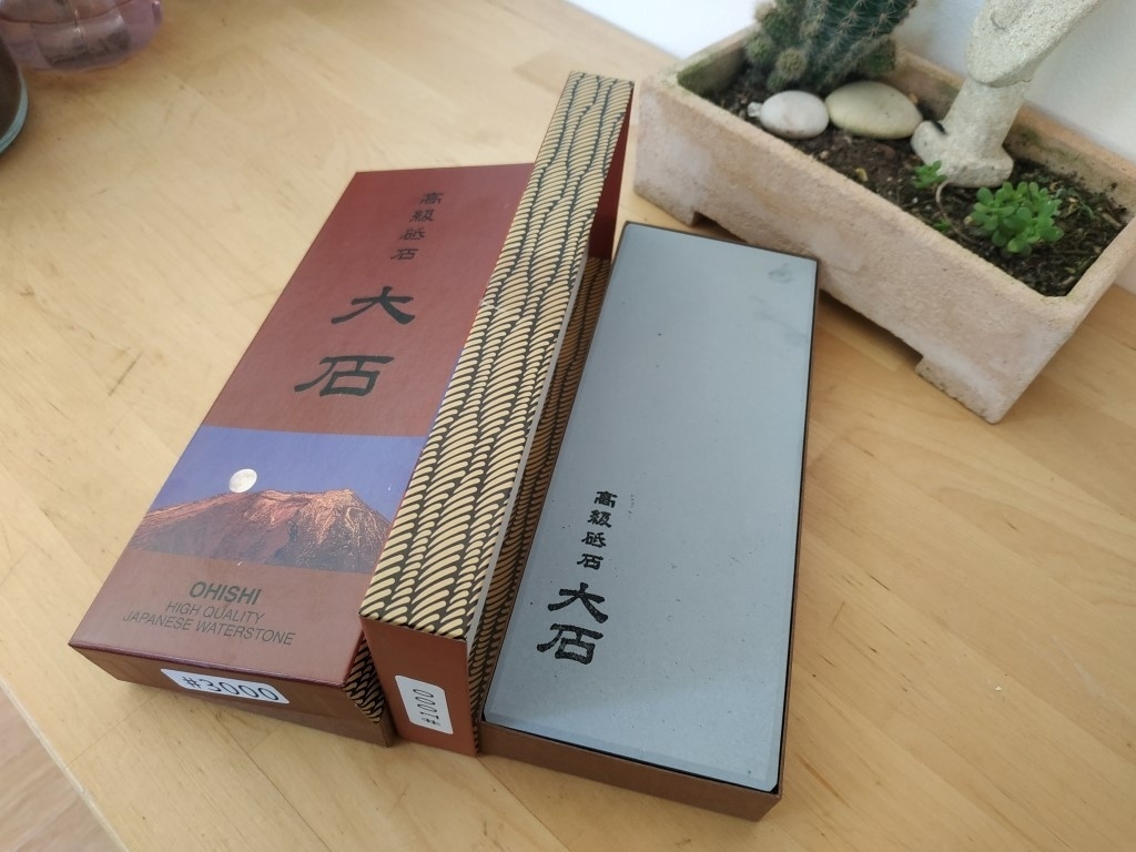

Bonjour !
Pour info je viens d'acheter celles vues sur youtube.com/wa...h?v=9Z_ph2XEm7M
En faisant la recherche "pierres japonaises magma 75 mm" je suis tombé sur le site Mrlion où elles sont vraiment pas chères. J'ai beaucoup hésité car ils ne proposent pas grand chose c'est un petit site (ils sont aussi vendeurs sur amazon mais avec une bonne marge en plus évidemment).
Mais je pense avoir bien fait, j'ai eu la 1000 et la 3000 pour 90 euros port inclus et elle sont arrivées vite et en super état. Ca reste un budget c'est sûr...
Salutations

MrGrogro
Ah mince je les ai vues il n'y a pas si longtemps pourtant.
Sinon j'ai appris sur cet autre post qu'il y avait plusieurs standards de grains. si c'et du standard japonais le 1000 serait en fait du 500 et le 3000 serait du 1000...
