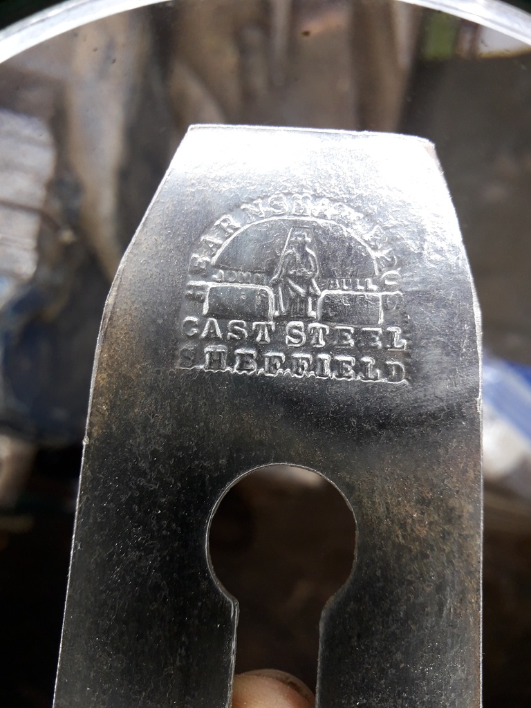

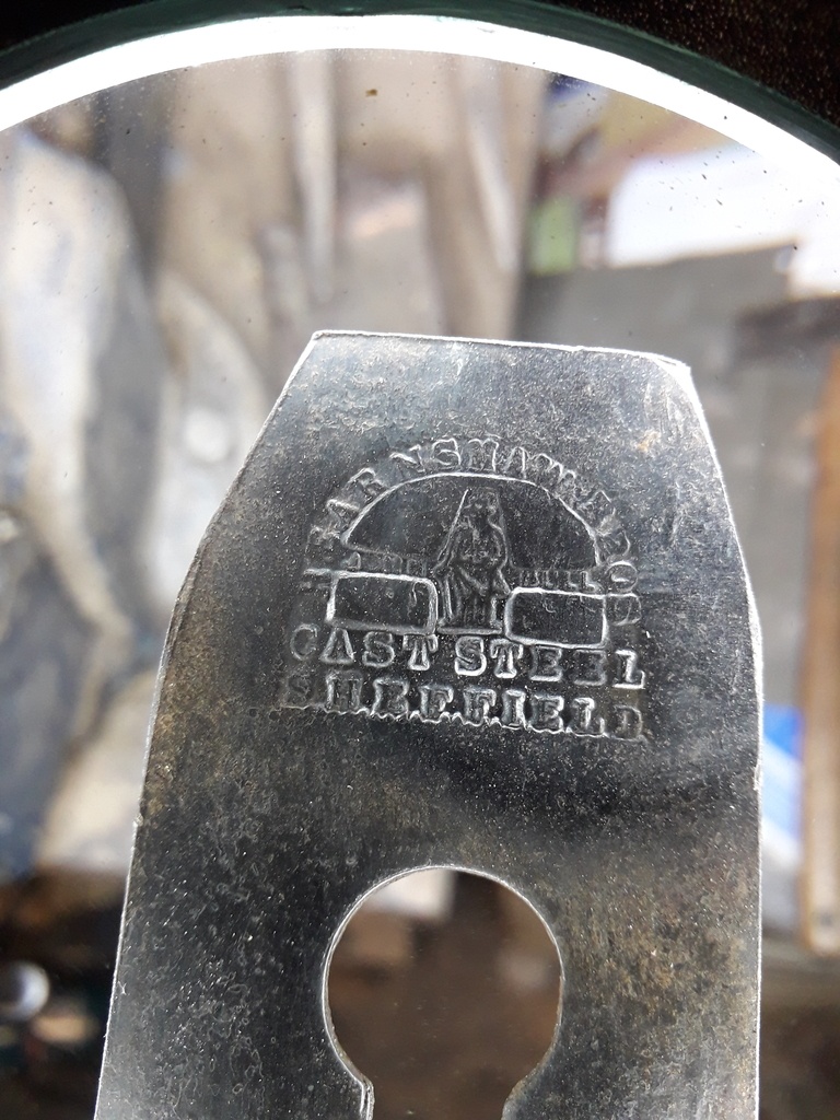

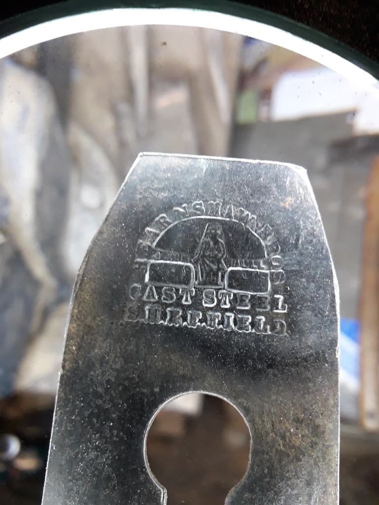

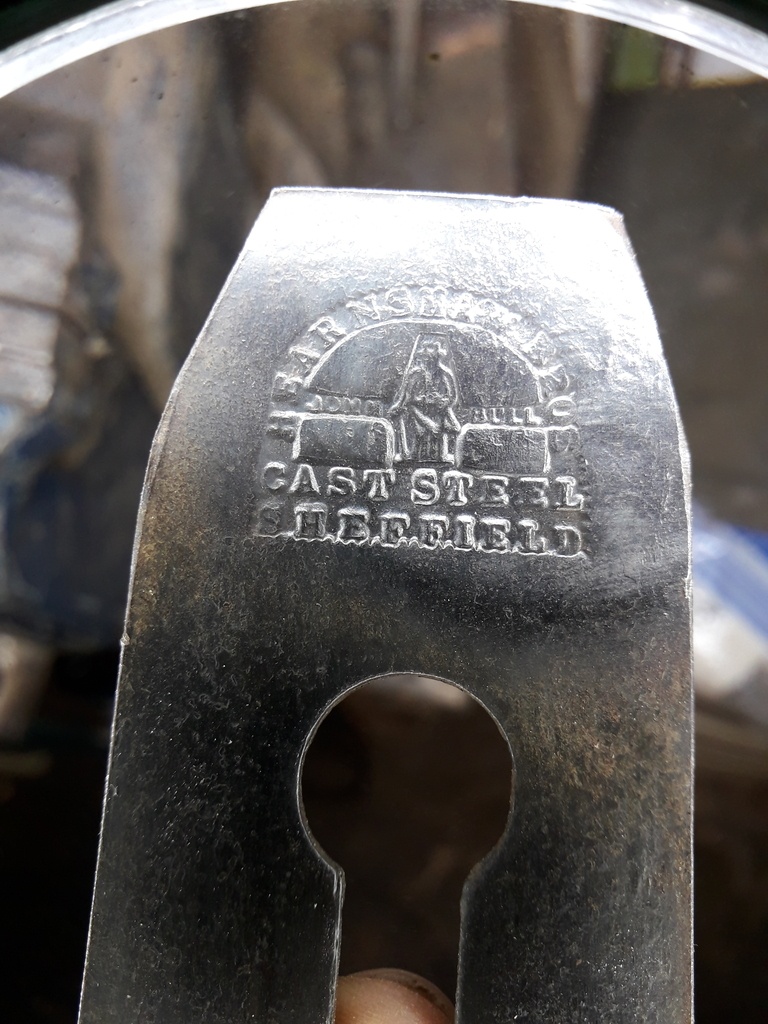

J'ai ce fer de rabot de marque anglaise qui me plait énormément.
Je ne possède aucun renseignement sur celle ci mais je suis stupéfait par la qualité apportée à l'icone.
Le fabricant ne se limite pas à l'énonciation de la marque mais apporte une déco stylisée.
Ici un gentlemen en tenue du dimanche, ce John est très élégant. Rien que pour cela, je prends plaisir à le regarder et à faire quels copeaux avec.
Donc si l'un d'entre nous peut être plus documenté sur la marque je le remercie d'avance.

Je lis : Hearnshaw Bros., Sheffield. Je n'ai jamais entendu parler de cette compagnie, en revanche Sheffield est une ville qui a fait la réputation des aciers à outils anglais à une certaine époque (peut-être au cours du 19ème et début 20ème, je n'ai plus la chronologie en tête).
merci pour ta réponse mais ma question portée plus sur la marque. Pourquoi un tel degré de finition sur l'icone, doit 'on en déduire que la qualité de l'outil va de paire. il y a de vrais différences d'un fabriquant à l'autre.

Hearnshaw Bros. was a plane iron maker from Sheffield which operated from 1881-1960 (or from their advertisements “Manufacturers of light and heavy edge tools, of every description“.
Il semble que Hearnshaw faisaient des lames que l’on trouve sur différentes marques de rabots.
Essaie de trouver des indications de marques de fabrication sur le reste de l’outil. Attention souvent le nom de l’utilisateur est aussi sur les outils anglais.

en fait c'est un fabriquant d'outils (de fers) qui sont utilisés par de multiples monteurs et revendeurs outils prêts à l'emploi
effectivement j'ai un nom sur le fut du rabot, mais rien d'autre sur la lame.
Je l'ai affuté cet après midi et le tranchant est remarquable
