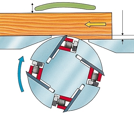

Bonjour, tout d'abord, je m'étonne vraiment pour la position de travail. Jusqu'à ce jour, toutes les dégau faisant partie d'une combinée que j'ai pu voir gardaient la même architecture qu'une dégau individuelle. ET donc, la position de travail est comme sur le dessin ci-joint. N'y a-t-il donc pas une erreur de remontage d'un arbre de dégau? Maintenant, petit cours de dégauchissage: premièrement bien choisir le plat à usiner. Je le fais au "regard" plutôt qu'en posant la pièce sue la table...
Et donc le choix va vers le plat concave qui sera orienté vers la table afin d'obtenir 2 appuis. La main droite saisi la pièce, fermement mais sans appuyer et l'avance vers l'outil pendant que la main gauche soulève le protecteur (ça dépend aussi des protecteurs). Dès que la pièce se trouve sur la table de réception, la main gauche appuie sur la pièce de bois tout en l'accompagnant dans son avancée. La main droite a participé à l'avance du bois, mais sans appuyer...Dès qu'elle le peut, cette main rejoint la main gauche pour poursuivre l'avance de la pièce.
La table de réception doit être à la même hauteur que la tangente des arêtes tranchantes.
La table d'entrée doit être strictement parallèle mais réglée 1 mm en dessous. Ce mm va représenter l'enlèvement de copeaux à chaque passe. Philippe14 a publié ci-dessous un dessin très explicite.
Avec l'expérience et selon le bois que l'on usine et sa destination, des hauteurs de passe plus importantes sont réglées.
Je pourrais être beaucoup plus long à donner des détails, mais je m'abstiens . J'insiste juste pour dire que c'est une des premières opérations d'usinage et qu'elle revêt une importance véritable.Si elle est ratée, le reste le sera aussi.

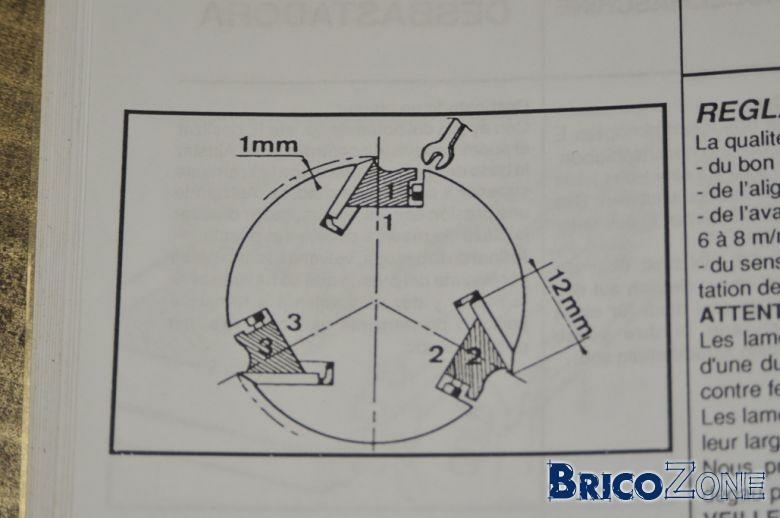

prend une photo machine arreté de l arbre pour qu on voit les fers et contre fers

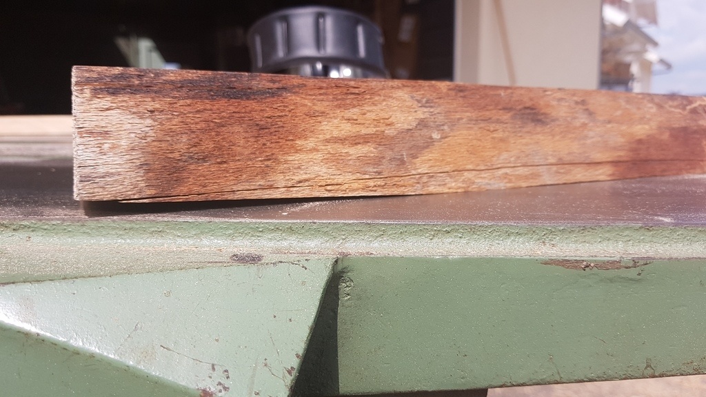

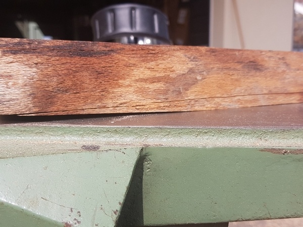

Est ce que tu vérifié si tes tables d'entrée et de sortie sont en alignement avant de régler les fers, c'est peut être une illusion d'optique à cause de la video , j'ai comme l'impression que les tables forment léger V inversé, un chapeau chinois ,en exagérant beaucoup le terme!!

Après analyse il s'avérait que mes fers n'étaient pas a la même hauteur que ma table de sortie et que mes tables d'entrée et sortie formait un V.

Je vais regarder si mes tables sont sur le même plan. Faut-il aller jusqu'à l'achat d'une règle rectifiée pour ça ?
Mike0411
Dans mon cas un reglet de 50 m'a suffit pour voir le defaut et le corriger mais j'ai une petite machine

Tes fers sont trop haut par rapport à la table de sortie.
Ensuite il faudra impérativement placer le bois partie concave sur la table l inverse augmenterait le défaut.
Pour contrôler la hauteur de tes fers place un tasseau en appuie sur la table de sortie et au dessus de l arbre ensuite fait tourner l arbre à la main, ton tasseau doit avancer que de quelques millimètres s il avance plus les fers sont trop haut et s'il 'avance pas ils sont trop bas.
Si il y a beaucoup de vibrations cela viens souvent du fait que les fers ne sont pas à la même hauteur.
Bon courage les réglages de degauchisseuse au début c est la galère surtout sans le positionneur de fer d origine.
