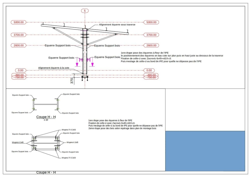

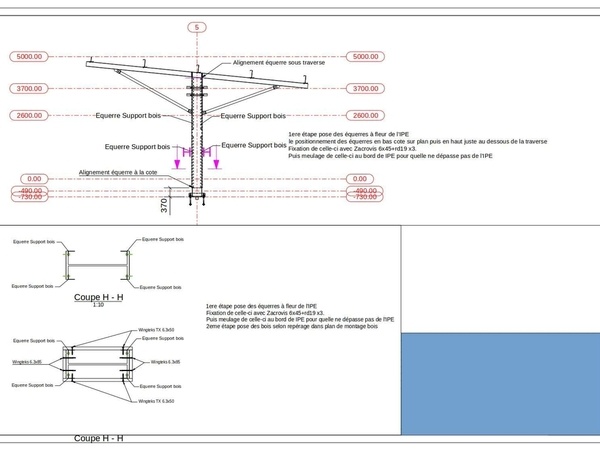

J'ai une demande d'un client pour habiller en bois, des poteaux acier d'une ombrière.
D'après le plan pour chaque poteau il faudra 2 planches de 475mm de large et 2 planches de 190mm sur environ 4 mètre de long.
Le tout fixé sur des équerres prévues pour ça.
Bon il a quand même 22 poteaux, je pensait faire ça en mélèze à partir de plot.
Mais plus j'y pense et je me dis que l'ampleur de la tache est énorme, étant donné la longueur.
Comment feriez-vous?

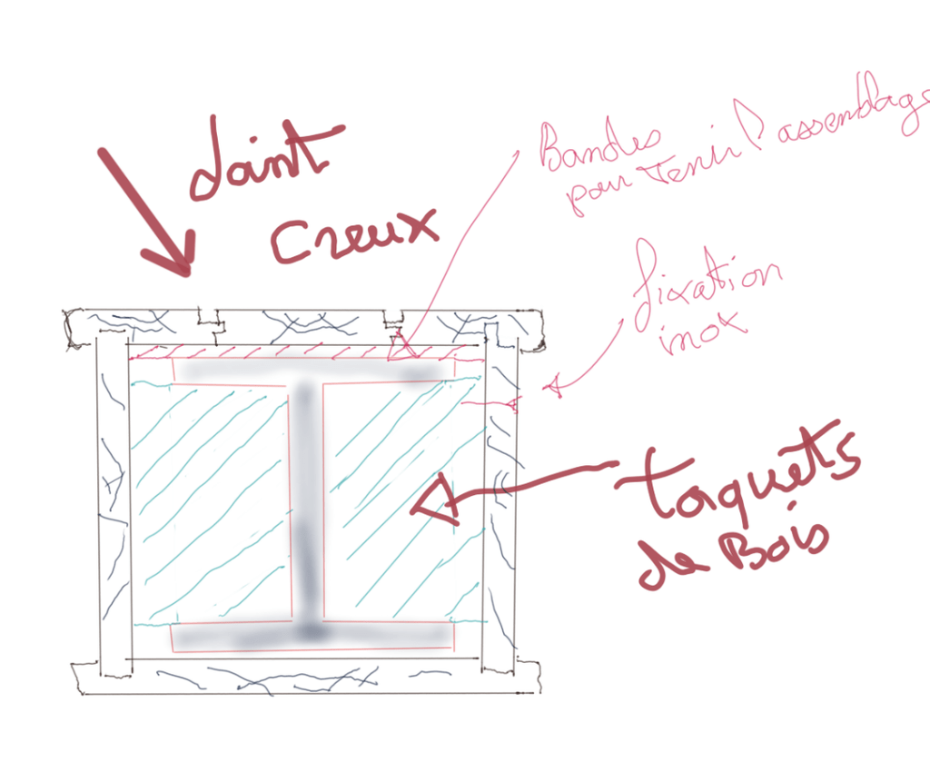

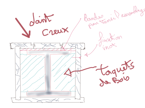

Le travail bois et dèja conséquent car il faudra déja passer par un collage pour les 475 mm de large , ou alors proposer quelque chose avec un assemblage en soulignant le joint ( voir croquis) . de même la jonction de l'angle pose probléme là peut être une languette batarde. De plus il va falloir faire passer les jambes de forces.
alors que dire tu travail de métallerie poser toutes ses équerres cela peut devenir rapidement galére . Je me serai tourné vers des taquets de bois dans l' ipm qui est surement dèja percé , pour iliminer tout ce travail de métallerie.
Aprés si c'est bien vendu enfin de compte tout est là!

Alors en fait c'est pour de grandes ombrières pour poser des panneaux photovoltaïques, je pense sûrement sur un parking.
Je n'ai, pour l'instant pas plus de précisions.
Effectivement pour la jonction des angles, j'ai pensé à la rainure et languette.
Pour les équerres, ce n'est pas moi qui m'en occupe, et apparemment la pose des planches non plus.
Pour le passage des jambes de force, d'après les plans que j'ai, la planche est simplement arrêté sous la jambe de force, et la chute reprend sur le dessus.
J'ai juste à fabriquer. Je me pose surtout des questions sur la charge de travail vu les longueurs et le volume de bois.
A la louche cela doit faire 3m3 en 27 mm net sans compter les pertes.
